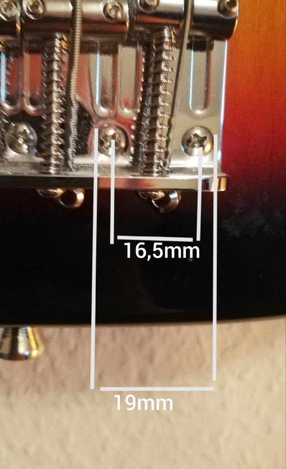

Jetzt nach dem ich es weiß geht mir das mit den versetzten saiten beim PB-50 aufm Sack, also gibt's ne neue Brücke mit einstellbaren Spacing.
Die meisten Brücken mit 4 Loch haben 19mm bohrlochabstand. Doch wo mess ich dass genau? Wenn ich Mitte der Schraube zur Mitte der nächsten Schraube messe komm ich auf 16,5mm.
Wenn ich die Außenkannten der Schrauben messe komme ich auf meine gewünschten 19mm.
Passt auf den jetzt ne Brücke mit 19mm Bohrlochabstand?

  • #1.164
Vintage rillenbridge und fertig
https://m.thomann.de/de/allparts_vintage_style_bass_bridge.htm
  • #1.167
Da bin ich zu 99% sicher
Okay danke. Das mit den Rillen funktioniert auch? wenn ich mir die kleinen rillen so angucke hab ich etwas angst das die seite da raushüpft. Hast du die schonmal gehabt?
Alternativ hab ich noch diese rausgesucht.
Weiß halt nicht ob die passt.
  • #1.168
Ja das funktioniert seit den 50er
Die göldo hat 4 Schrauben, passt also nicht ohne zu bohren
Reaktionen: Telebasser
  • #1.169
Okay vielen Dank dann hol ich mir die🙂

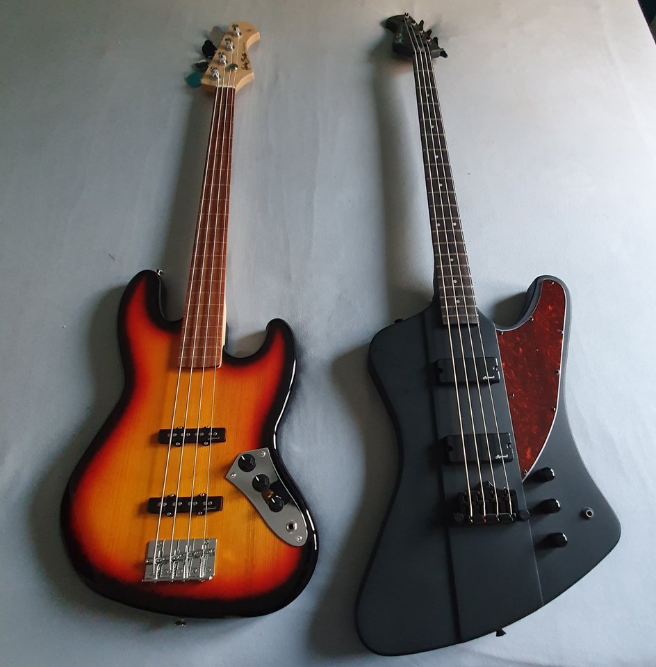

Hatte heute mal Unboxing Day......Echt lecker die Teile, und klingen jeder für sich echt amtlich. Das einzige, was ich bisher zu bemängeln hätte, sind die Tuner auf dem Thunderbird. Die gehen leider von eher zu locker bis hin zu schwergängig.....werde die bald durch Gotoh´s ersetzen.
Aber ansonsten: echt zwei geile Bässe für zusammen unter 400 Schleifen.

durch ne andere Brücke mit engerem Stringspacing ist halt das Gegenteil der Fall, die Saiten wandern minimal weiter richtung Griffbrettmitte
Es geht ja aber darum, die vorhandene Brücke so zu versetzen, dass die Saiten dann exakt über den pole pieces verlaufen. Die bridge würde dann zur einen oder anderen Seite montiert werden, und dann hast du das von mir genannte Problem.

Boah, wo sitzt denn da die bridge?!? :eek: Ist der body so riesig? Sieht für mich nach verdammt kopflastig aus. Oder gibt's da einen bestimmten Trick?
ja, jetzt wo du´s schrubst..... aber mit nem breiten rauhen ledergurt hängt er eigentlich noch relativ komfortabel vor einem. klar isser kopflastig, welcher thunderbird is das nich?
guck dir doch mal das bild an, die saiten stehen links und rechts gleichmäßig zu weit außen
  • #1.177
Also bei meinem könnte man mit einem versetzen der Brücke die Lage angleichen. Wäre dann nicht perfekt über den Polen, aber besser als so. (edit: aber ggf kann natürlich das Problem von Mr Tommy auftreten, muss ich mal noch messen).
Stimmt für den Bass von @Telebasser. Dort würde es eindeutig für eine bridge mit engerem string spacing sprechen.
Ich bezog mich aber auf Beitrag #1.137 von @Der P . Da sieht es ganz anders aus.
War etwas verwirrend.
Und du meinst, eine
würde helfen? Hat 7ender nicht seit eh und je ein string spacing von 19mm? Was hat denn die vorhandene bridge für eins?
  • #1.179
Und du meinst, eine
Na man kann bei der rillenbridge die Saite auf verschiedene rillen setzen und so den Abstand zwischen den Saiten verändern
