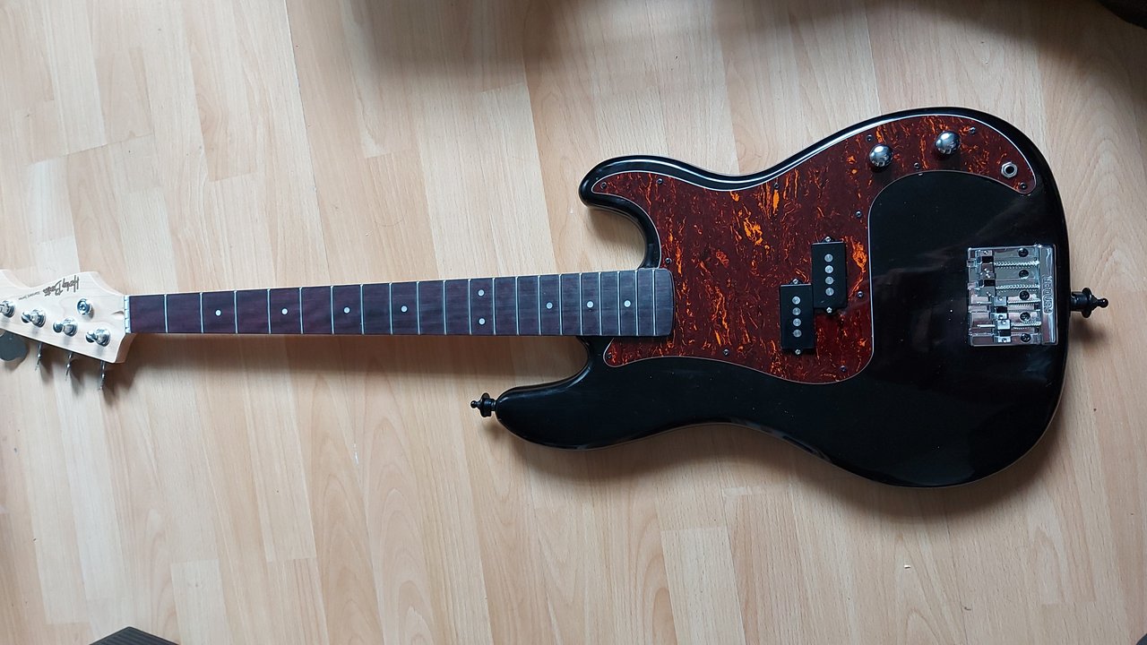

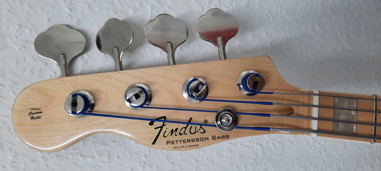

Unser Bass soll schöner werden
eigentlich habe ich mir den PB50 nur so zum rumfräsen und experimentieren gekauft, ist billiger als Teile kaufen, aber der klingt in meinen Ohren dermaßen gut, das ich es nicht übers Herz gebracht habe ihn unter die Oberfräse zu packen.
Nur der Hals, mit dem bin ich gar nicht klar gekommen, also hat er zuerst einen Fender Modern Player Hals gekriegt, aber der ist eigentlich schon wieder verplant. Eine neue Brücke musste auch drauf, wegen der Schönheit und weil man die Saiten einfach einhängen kann oder auch durchziehen. 15€ inChina, meine momentane Lieblingsbrücke
Das Pickguard ist mit seinem Küchenweiss kein schöner Anblick, aber bei HB sind die ja meistens hässlich. Earl Pilanz schafft Abhilfe, aber warum mussten die Limies bloß ihre Insel abkoppeln.
auf der Rückseite sind noch mehr Aufkleber.
Der Chinahals ist noch so durchgekommen, war vorm 1.7.21 bestellt
Plankspanker ist mit seinem Brief auchso durchgerutscht, das Kind muss ja einen Namen haben. Herrlich Beton heissen ja mindestens ebenso viele Bässe wie Gören Lukas Leon.
und so sieht das Ganze dann aus
Jetzt hat sich der Preis (leider nicht der Wert) mehr als verdoppelt, aber was tut man nicht alles für ein bisschen Spaß.
mbG
Dumbass
Ps weiß jemand ob das Sunburst Modell immer noch Fototapete draufhat?
Reaktionen: Funbasser, Rhino-, schneebass und 11 andere

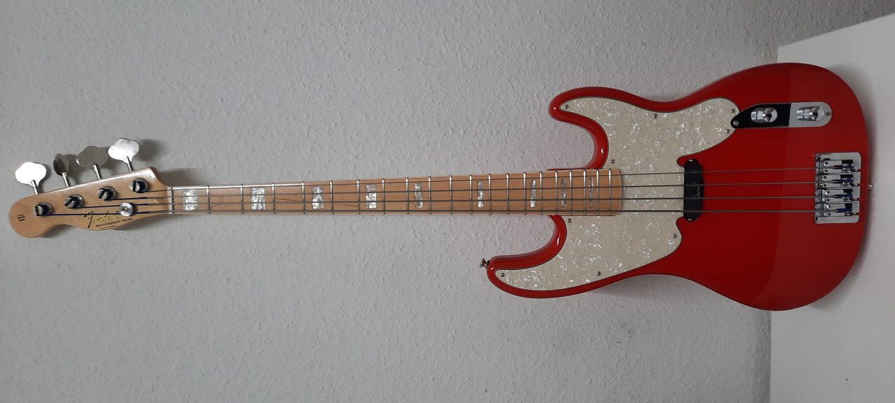

  • #1.492
Plankspanker sold the Decal, originally Findus Sea Bass, but I already have a Sea Bass and I´m a fan of Pettersson & Findus, so its some kind of an Artist Model
mbG
Dumbass
Reaktionen: fmm und kodiakblair
Nur der Hals, mit dem bin ich gar nicht klar gekommen, also hat er zuerst einen Fender Modern Player Hals gekriegt, aber der ist eigentlich schon wieder verplant. Eine neue Brücke musste auch drauf, wegen der Schönheit und weil man die Saiten einfach einhängen kann oder auch durchziehen. 15€ inChina, meine momentane LieblingsbrückeAnhang anzeigen 505978
mbG
Dumbass

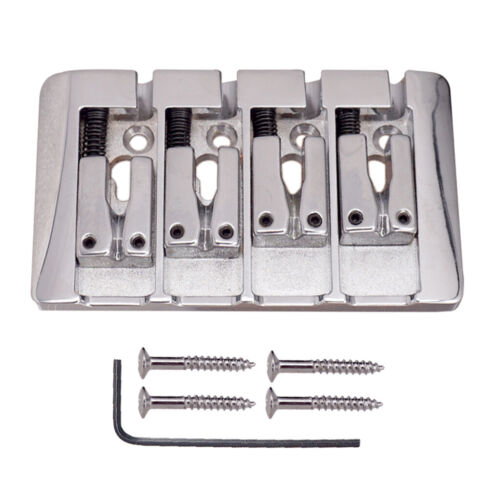

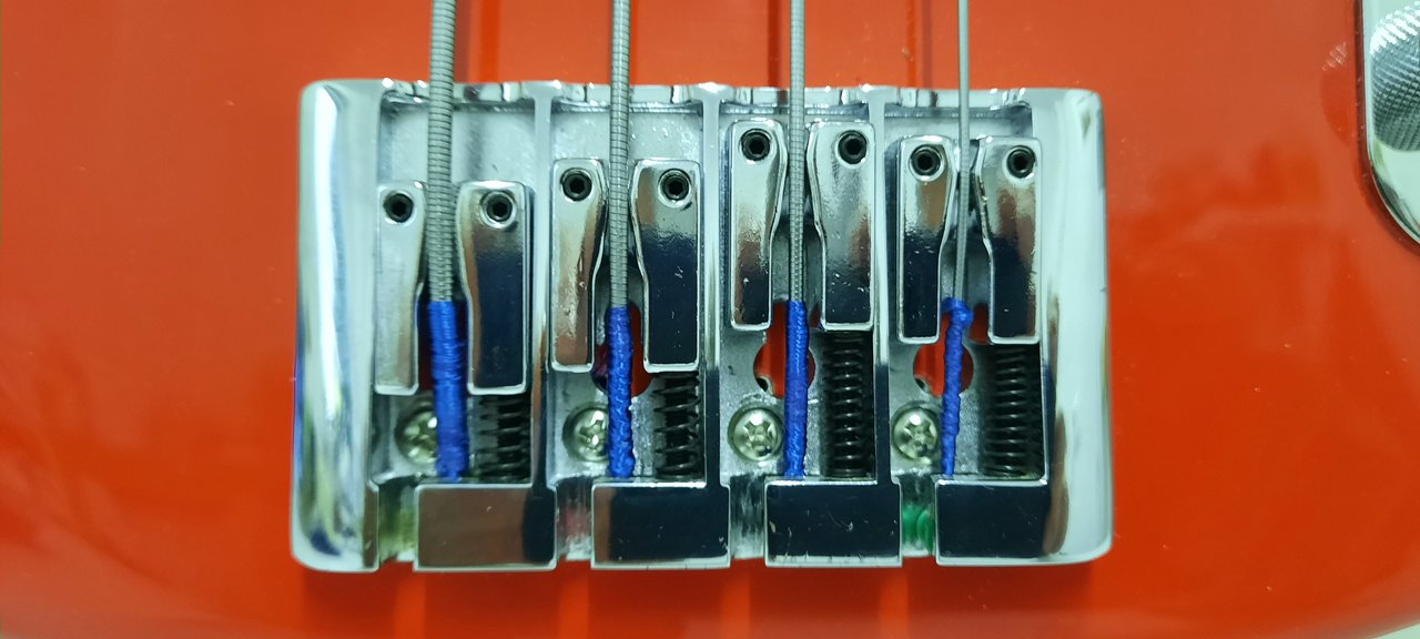

Sehr schicker Bass.... Die Brücke, hast du da zufällig nen Link dazu?
Reaktionen: fmm
  • #1.494
Müsste die sein, wirst aber wohl nicht drumrumkommen, neue Löcher zu bohren:
Reaktionen: Geosammler

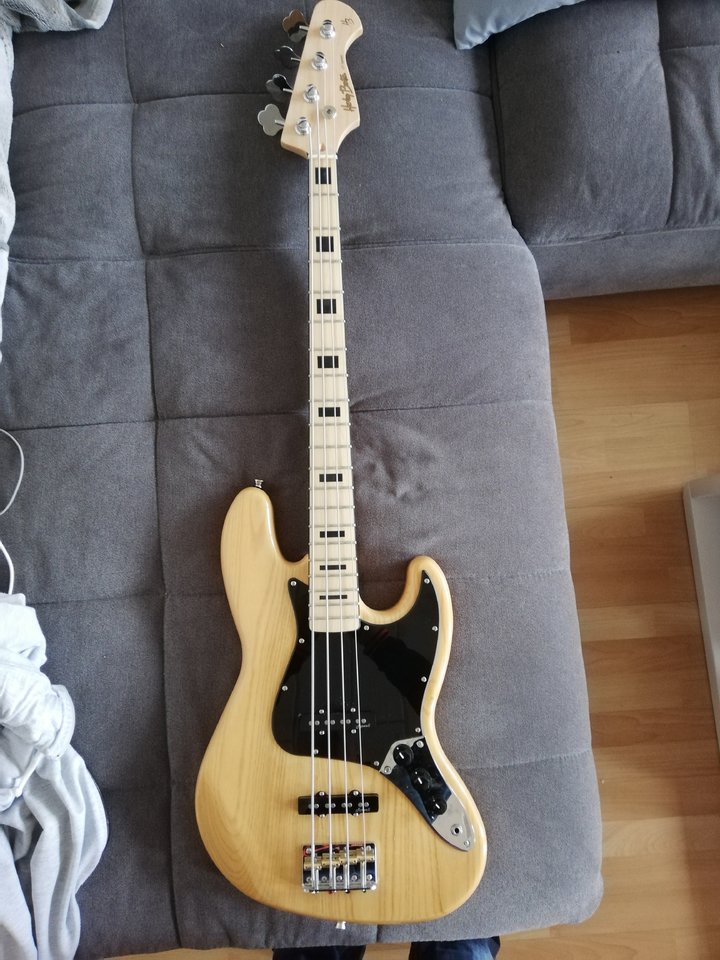

So, vorher:
Nachher:
Schicke Sache!
