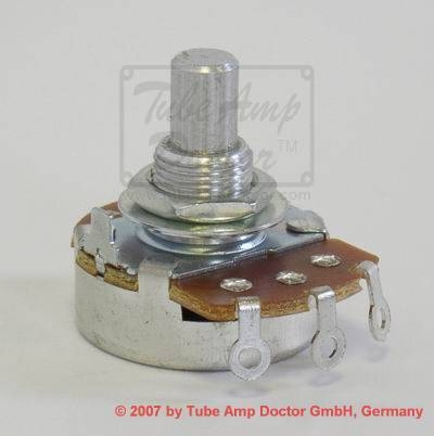

  • #1.451
Check erst mal ob es tatsächlich das Poti ist oder event. nur eine kalte Lötstelle.
Hat das Poti Anschlüsse für Platine oder Ösen für freiverkabelt ? Den Durchmesser der Potiachse, gezahnt oder glatt ?
100k Ohm Überbledregler Pickups ? Oder für Tone ?
Die Suche nach einem passenden Pot wird aufwendig. Thomann hat so ein Teil vermutlich im Teileregal.
Schöne Grüße.

  • #1.452
Schöne Grüße.
Es ist definitiv der Poti, weil der hat Mal einen massiven Treffer abbekommen, der Poti Knopf oben ist halb abgebrochen... Der hat Ösen, Durchmesser ist normal wie für alle Knöpfe, gezahnt...
Irgendwie war das der Mitten, Höhen oder Bassregler...
Thomann hat keine 100k Potis im Angebot, nur 250k oder 500k...
  • #1.453
Kannste mal ein Foto davon machen? Mittelrastung ist schwer aufzutreiben. Könntest du auf die notfalls verzichten?
Edit:
Ist zwar mit glatter Achse, aber sollte ansonsten passen, oder?
Edit2: Wenn ich noch ein bisschen suche, finde ich bestimmt auch eins mit Riffelachse.
Wenn du mit Pins für Printmontage leben könntest, hätte ich vermutlich sogar was passendes im Vorrat. Ösenpotis hab ich definitiv keine da.

  • #1.454
Das ist der Sonderfall Harley Benton Reparaturersatzteil. Ich würde eine Email an den Kundenservice schicken. Die sind dort nett und sehr bemüht zu helfen.
Edit:
Edit3:
Der untere schaut dem verbauten schon ähnlich. Allerdings hat der hält die Mittenrastung. Stereopoti?
Hab ich mal gemacht, evtl haben die noch einen, oder kennen die genaue Bezeichnung...
Danggschee.... :great: :hat:

  • #1.457
Bei nem Stereopot hättest du zwei reihen Lötfahnen. Wenn das nicht der Fall ist, dann kannste auch einfach n beliebiges b100k nehmen. Sind die Knöpfe zum Aufschieben oder mit Madenschraube? Bei Madenschraube kannste auch die Pots mit runder Achse (meist 6,3mm) nehmen.
Reaktionen: Geosammler
  • #1.458
Noch sind welche zum draufschieben drauf, werden aber gegen welche mit Schrauben in schwarz getauscht....
Lötfahnen habe ich nur eine Reihe... Sollen aber wohl aktive Potis sein? :confused:
Reaktionen: MrRTF
  • #1.459
Aktives Poti im Bass hör ich zum ersten Mal^^ Das sind ja lediglich regelbare Widerstände... Der Buchstabe steht für den Verlauf des Regelwegs (B=Linear) und 100K heißt 100.000 Ohm. Als aktive Potis werden manchmal (eigentlich fälschlicherweise) regelbare Spannungsquellen bezeichnet.
