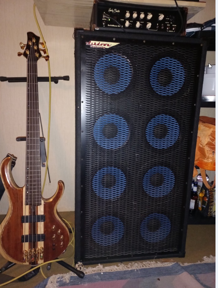

also der Solidbass 600H macht AUF der Ashdown einen guten Eindruck und MIT der Ashdown MAG810 auch. Wie dafür gemacht. Jetzt weiß ich warum nachdem ich das Ashdown Amp-Original gesehen hab. Und der SolidBlock800 (gleiche Vorstufe aber Class D Endstufe) dürfte wohl ebenfalls ein Ashdown Lizenznachbau sein. Bei 600H ist das ja mehr als nur offensichtlich.
Ich hatte zunächst (zum Probieren) den HB Amp und den TC-Electronic BQ500, aber 80 Watt Stromaufnahme? Da sind die 500 Watt nur als Impulsbelastbarkeit vorhanden, der Solidbass Amp (bzw der Ashdown) hat eine Sicherung die erst bei > 920 Watt wegfliegen würde :-) wohingegen TC auf jegliche Sicherungen verzichtet. Meiner rauscht selbst dann ein ganz kleines wenig wenn Master auf 0 steht. Was wirklich rauskommt werde ich heute mit einem Schallpegelmesser und einem Strom-Meßgerät überprüfen. Der einzige Unterschied... bei Ashdown gibts eine Pegelanzeige, wo der HB eine Clip-Lampe hat die viel zu früh ein Clipping anzuzeigen glaubt.
Das sind die drei Dinge die man bemäkeln könnte. Ein leises Rauschen, was aber beim spielen nicht stört. Der wenig taugende Tuner. Und der rauschende Kopfhörer-Ausgang. Letzteres stört mich tatsächlich ein wenig.

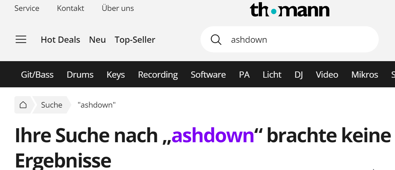

Kuck mal, was T von Ashdown alles im Programm hat...
garnichts

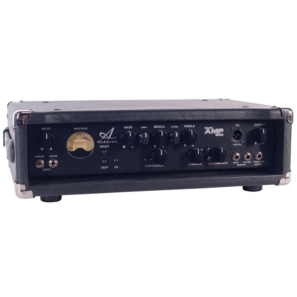

ich hätte auch kein Problem das Original zu erwerben, 439 Euro statt 299
hat ein paar Knöpfchen mehr, sogar ein parametriescher EQ (Bässe, Mitten) wo vielen Leuten die Zunge auf dem Boden liegen würde wenn sie denn Class AB mögen. Wenn die Kopie 3 Jahre überlebt poste ich das hier und wenn nicht dann poste ich das hier auch, aber wie einer oben schon schrieb billige Elektronikkomponeten überleben eine 3-jährige Garantiezeit fast immer, was in 15 Jahren dann so Sache ist daran erkennt man die Qualität.
Aber andererseits, die Schaltpläne sind öfentlich verfügbar, da ist nichts abgeschliffen so daß jeder der etwas Verstand im Kopf hat und einen Lötkolben sowas auch reparieren kann. Nicht Class D mit 6-schichtiger Platine und 0,625mm Lötpunktabstand, das ist im Ashdown bzw Thomann 600 noch so richtig 70er Jahre.
