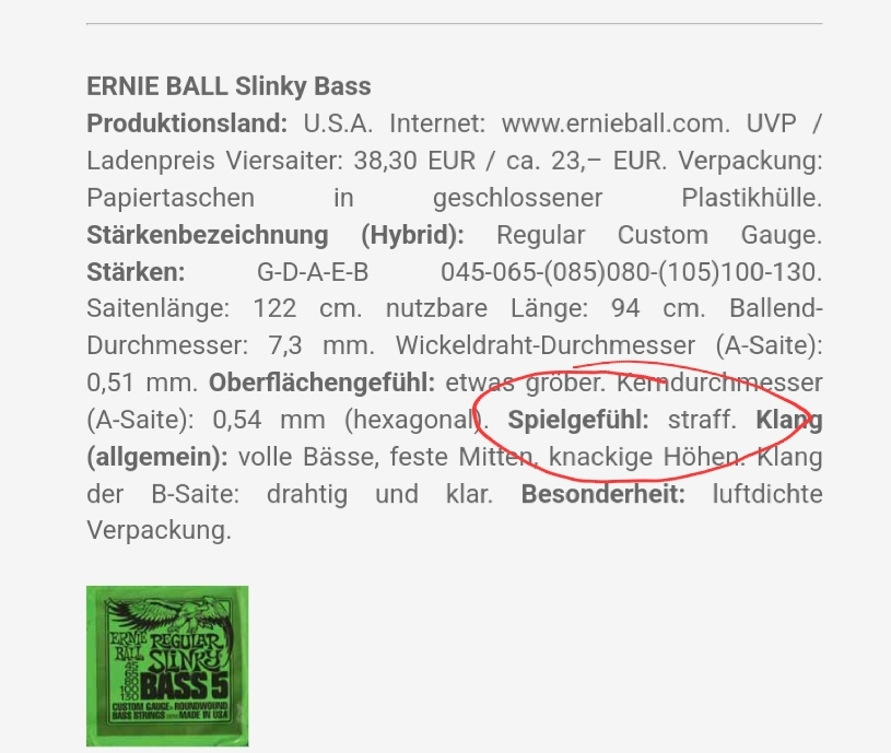

Probier mal ErnieBall Slinky Nickel auf dem Yamaha und gib denen bissi Zeit zum einspielen.
Die fühlen sich eigentlich nie "labberig" an. Sogar abgespielt sind die noch schön straff...

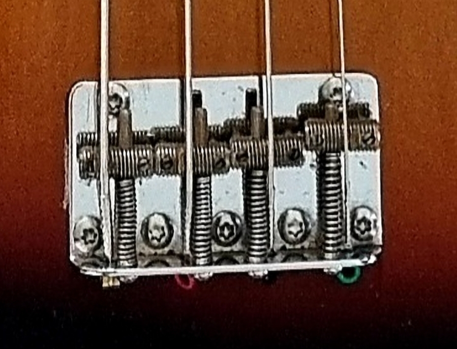

2. Die Brücke. Die sollte ebenfalls sehr fest auf dem Korpus sitzen. Dazu kommt das Material. Eine Alu- oder Guß-Brücke klingt deutlich lahmer, als eine fette Messingbrücke. Ein Blechwinkel hat gutes Attack, aber wenig Sustain und klingt unausgewogener (was aber auch manchmal von Vorteil sein kann). Ein Blechwinkel klingt oft besser, wenn er mit 2 zusätzlichen Schrauben (Richtung Hals) befestigt wird. (Siehe Foto)
