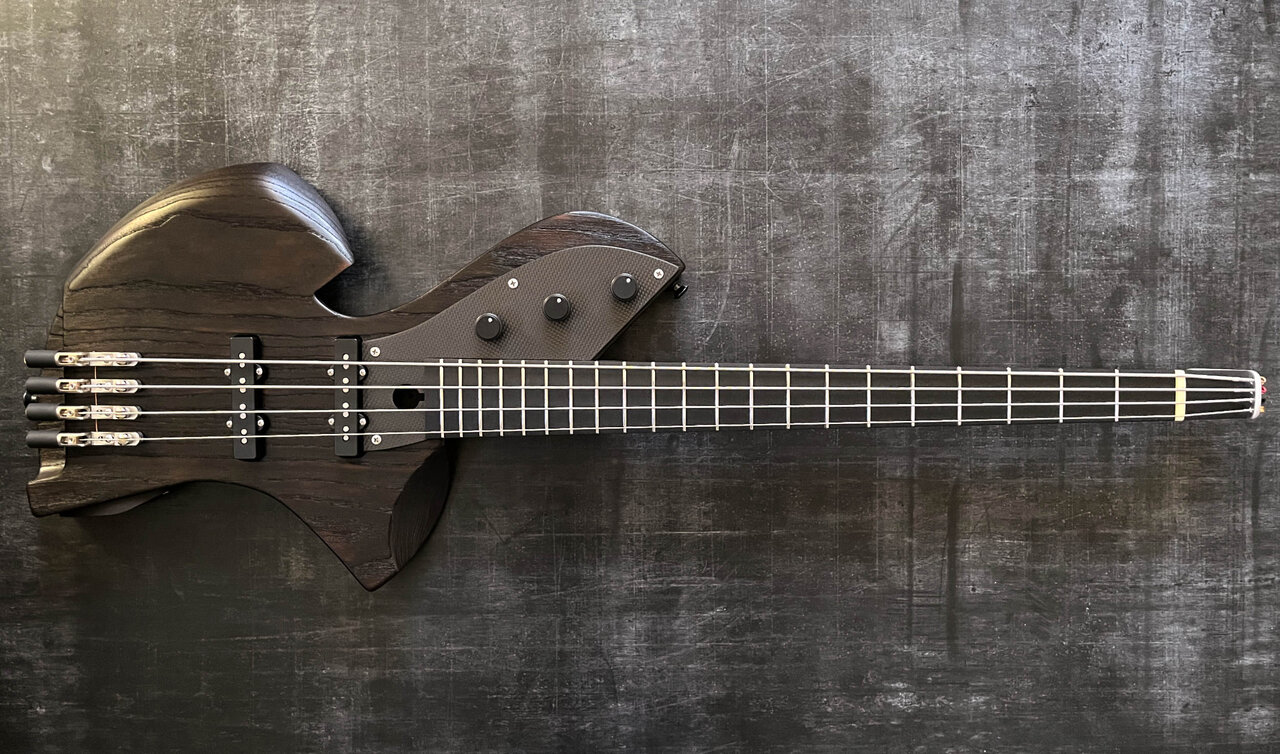

@FourStringsOnly Ich stimme auch für D. Bei kompakten Headless Designs hat für mein Dafürhalten Rick Toone die Nase vorn. Die Steinberg Paddles sind halt das, was sie sind.

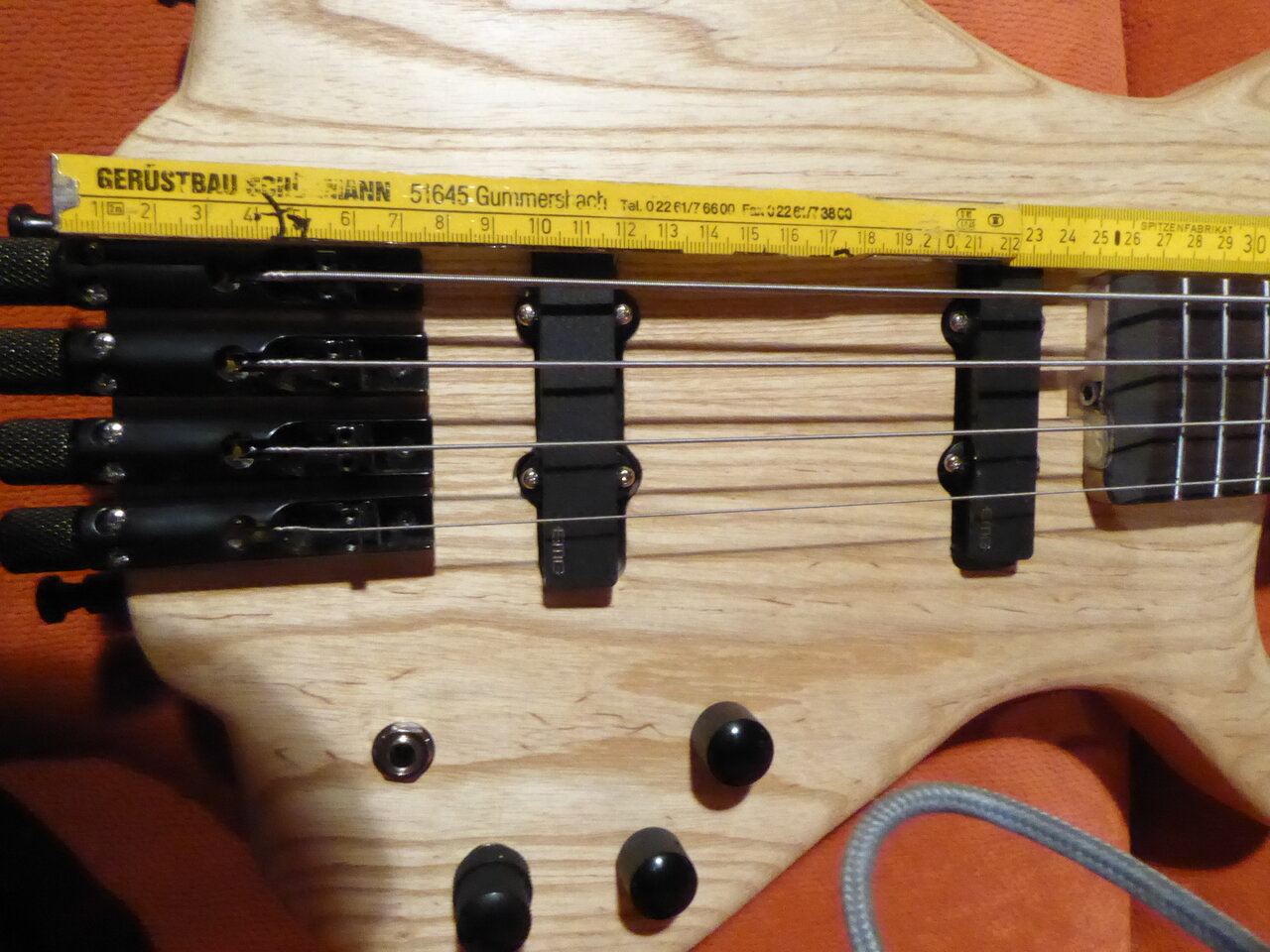

Wieviel Cm sind es denn vom letzten (22/24) Bund bis Ende Tuner?
Damit man die Proportionen einschätzen kann....
Dann dürfen alle am Design-Wettbewerb teilnehmen :D
Reaktionen: BassZwerg und FourStringsOnly
  • #324
Beim Longscale sind es ca. 25 cm zwischen Ende Griffbrett und Ende Tuner (ohne Drehrädchen), beim Shortscale sind es ca. 23 cm.

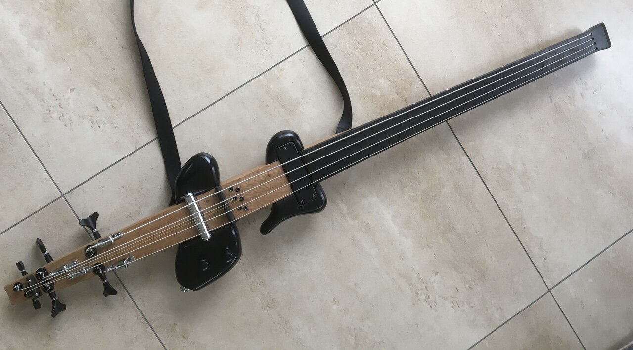

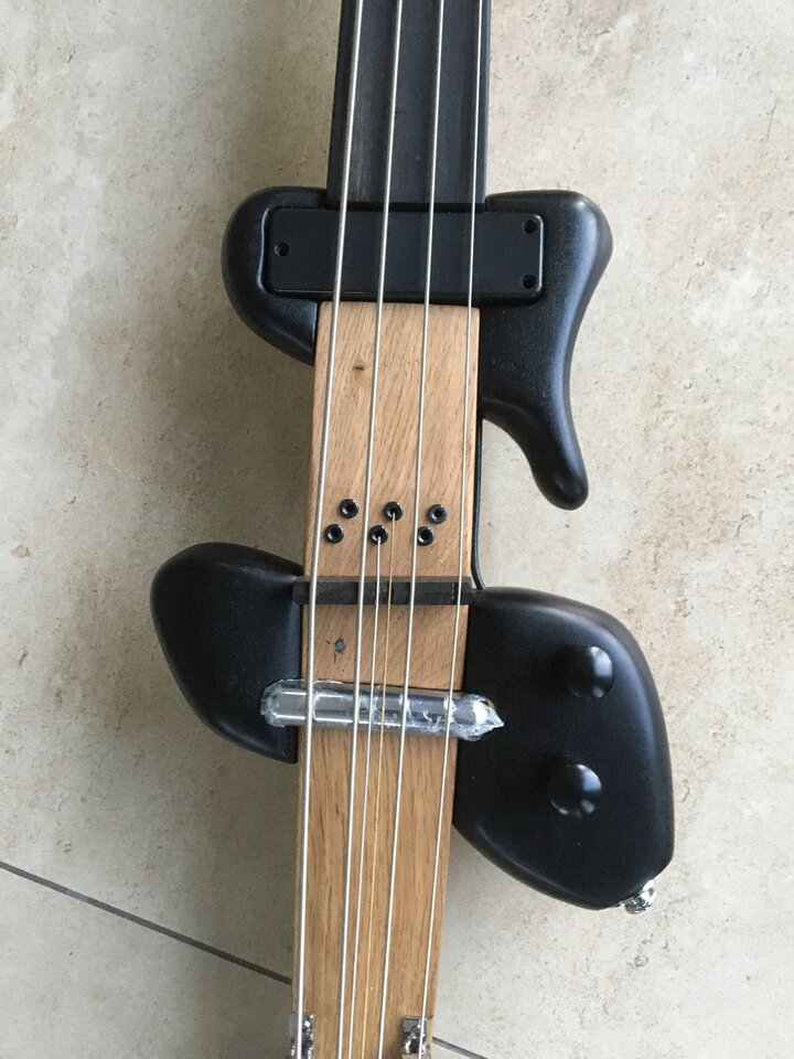

  • #327
Einen fernöstlichen Humbucker und - für die (stimmbaren) resonanten Saiten zwischen Brücke und Tunern - einen Lipstick PU, beide Signale mischbar oder über Stereobuchse einzeln zugänglich.

  • #328
Wie sind die Saiten zwischen Brücke und Tunern gestimmt ?

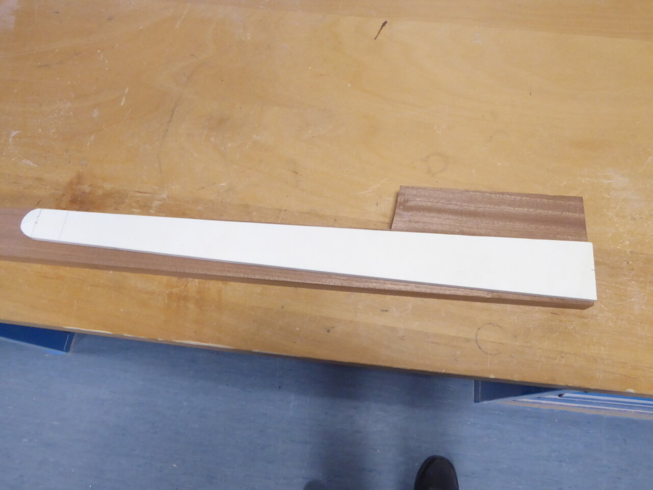

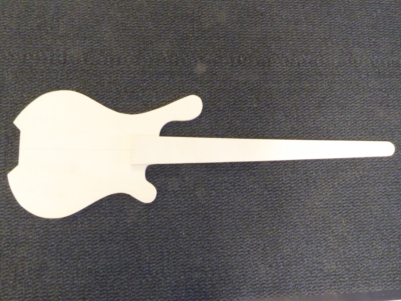

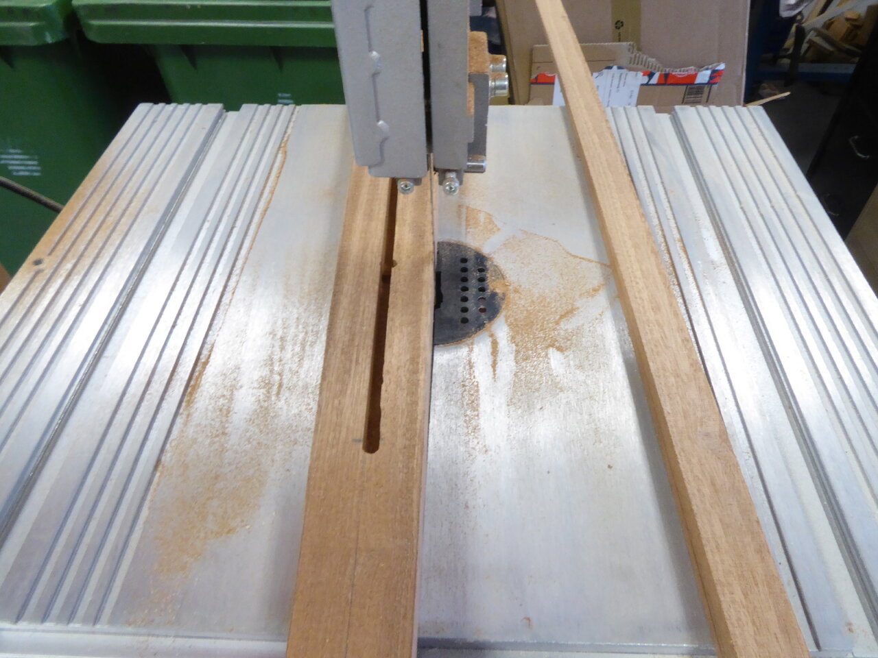

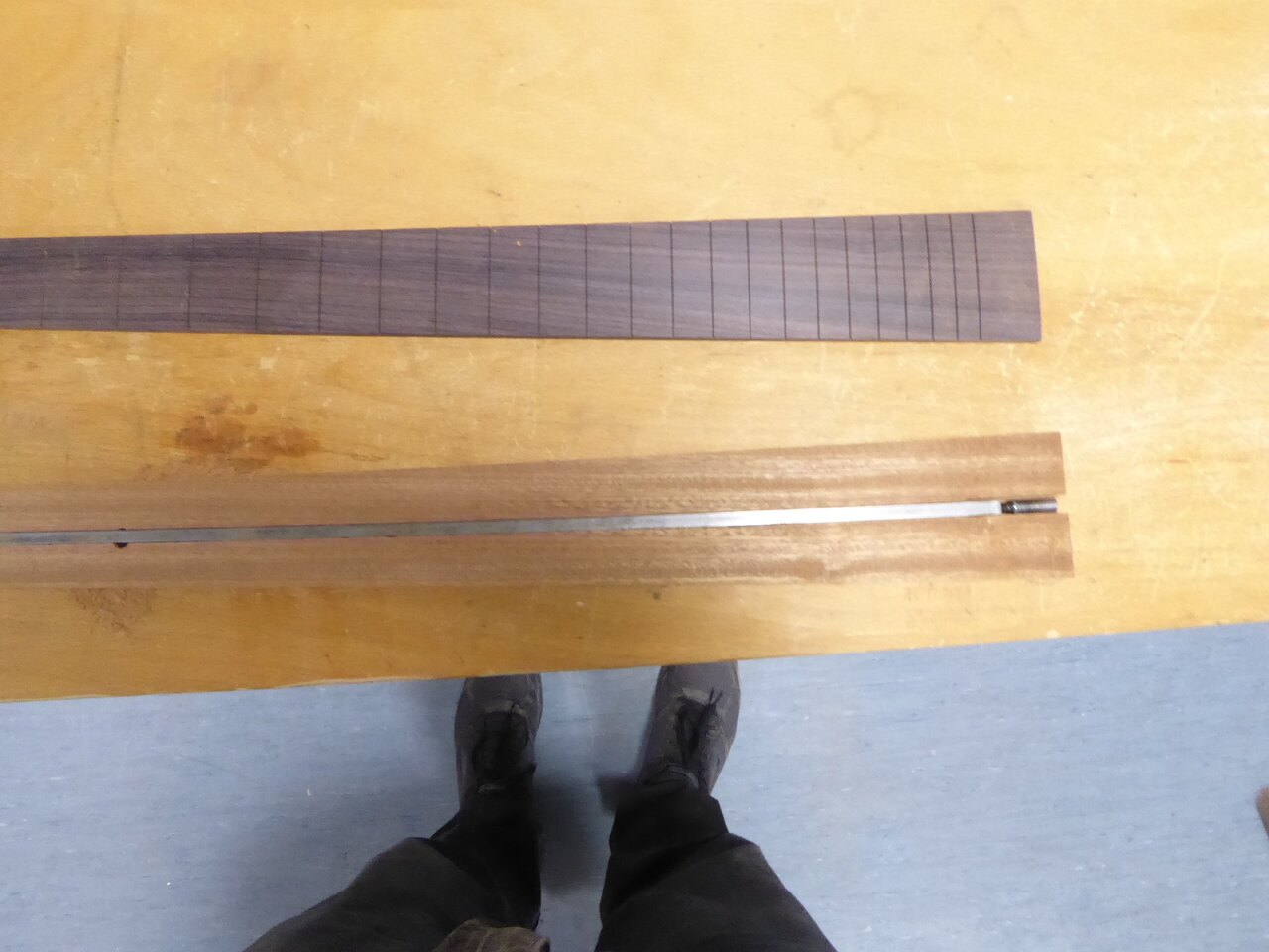

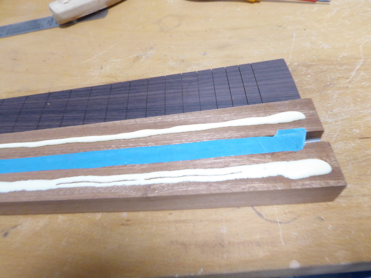

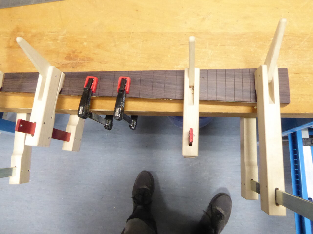

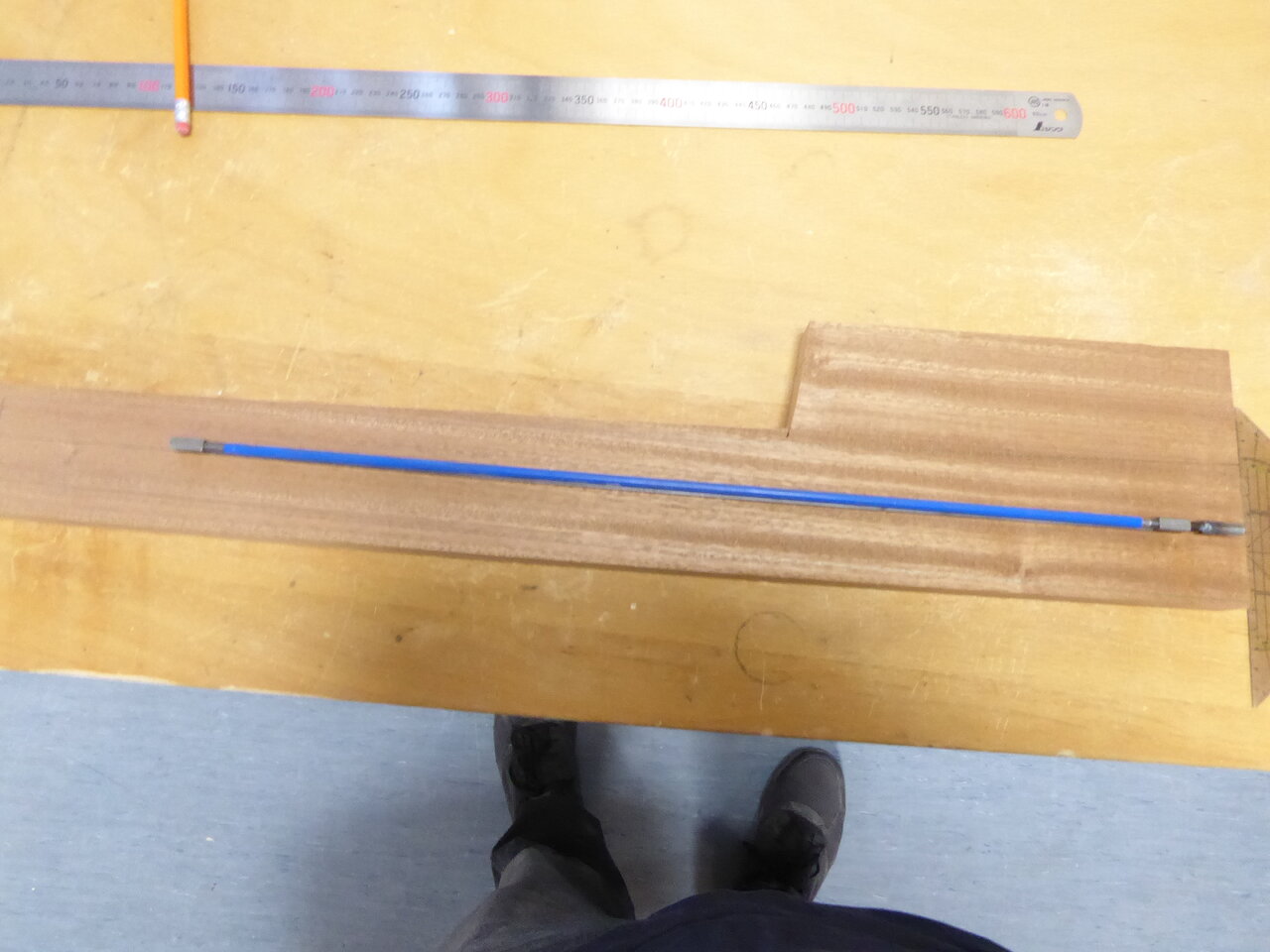

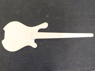

Heute haben die Arbeiten am H3 begonnen :-).
Der H3 wird ein shortscale headless fretless bass für @BassZwerg.
Der Korpus ist wieder recht klein, hat aber diesmal ein anderes Design (mit Offset).
Vermutlich werde ich wieder Sumpfesche für den Korpus verwenden.

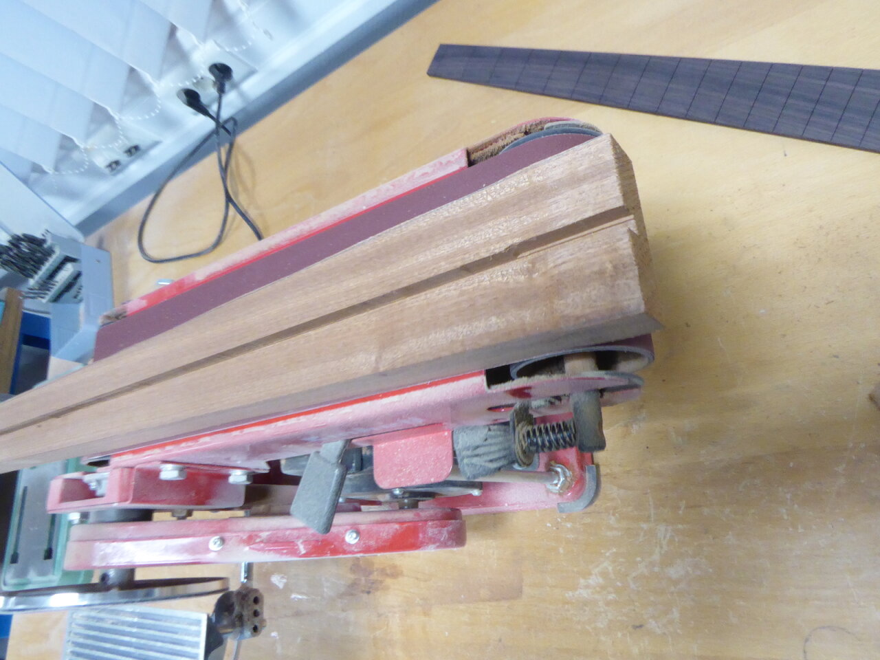

Der Hals wird wieder aus Sapele mit Palisandergriffbrett gefertigt.
Das Griffbrett wurde wieder fertig gewölbt und mit Bundschlitzen versehen gekauft.
In die Bundschlitze wird Ahorn-Furnier eingeklebt, um Fretlines zur Orientierung zu haben.
Folgende Arbeiten wurden heute durchgeführt:
1. Schablone für den Body ausgesägt mit der Dekupiersäge
2. Halskontur mit der Bandsäge ausgesägt
3. Halskontur mit dem Bandschleifer bearbeitet

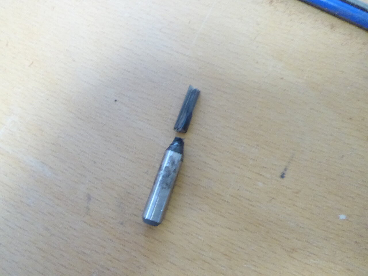

4. Spannstabkanal mit der Kantenfräse gefräst (dabei ist ein Fräser gebrochen :-O)
5. Griffbrett aufgeleimt
