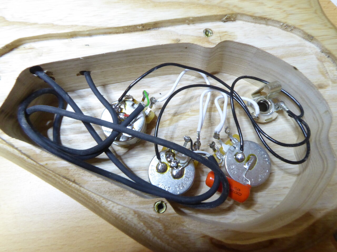

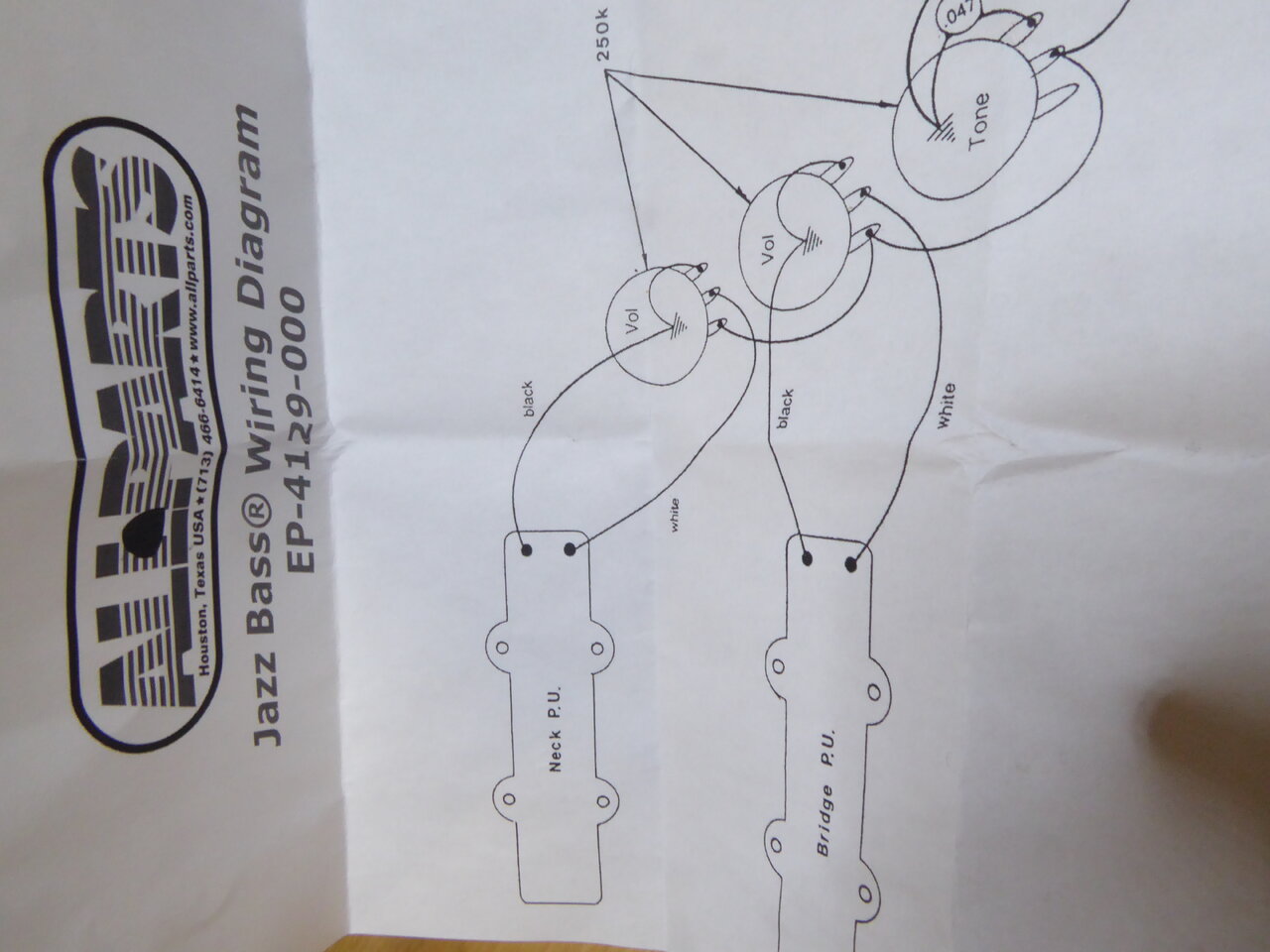

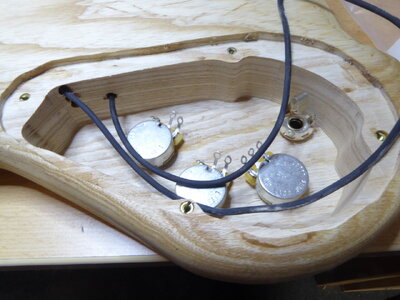

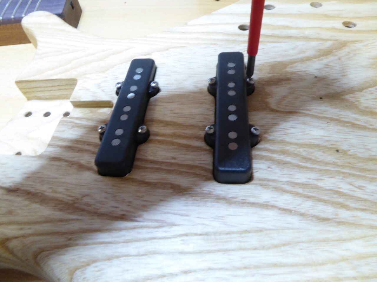

  • #294

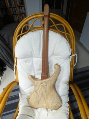

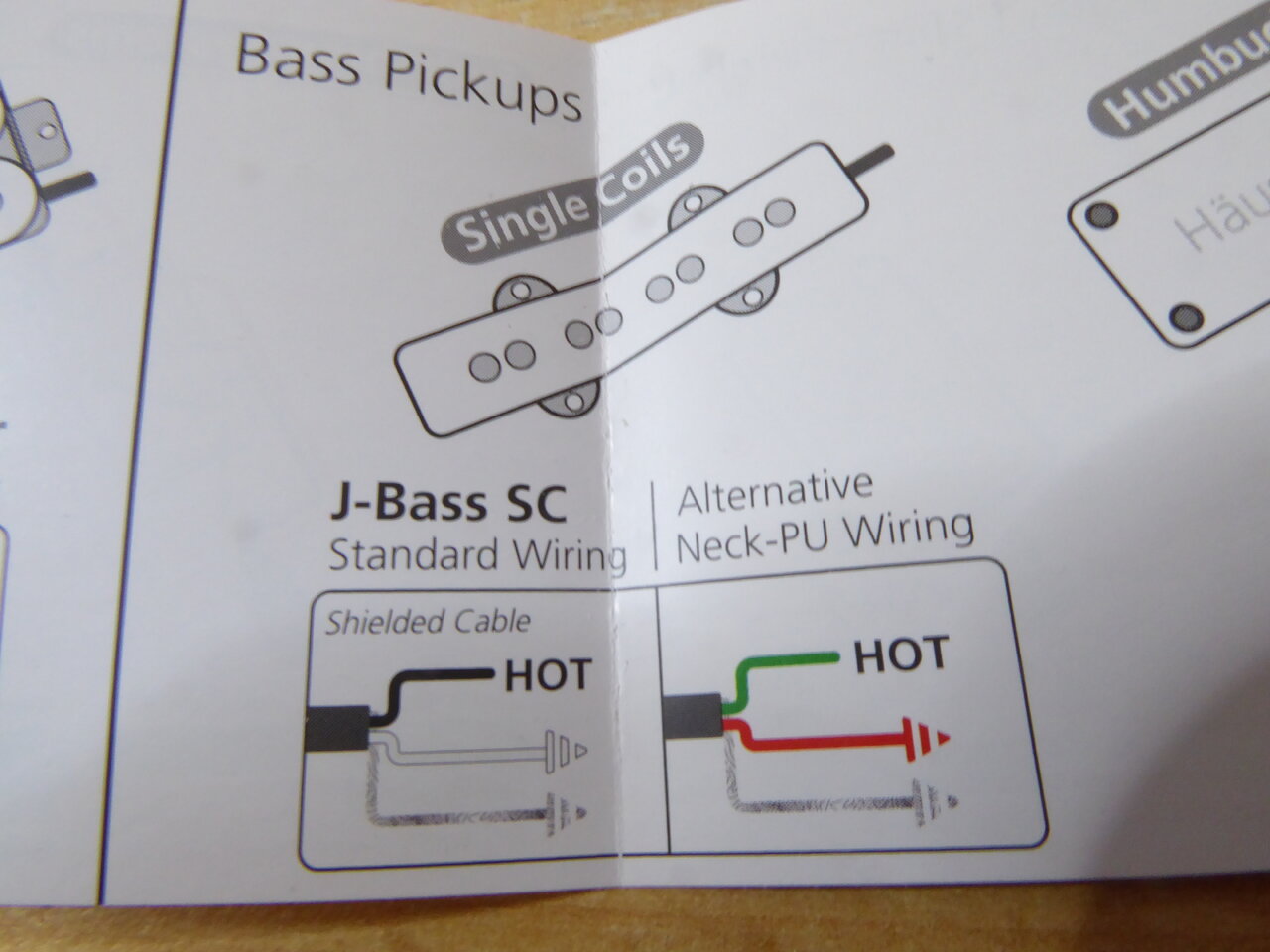

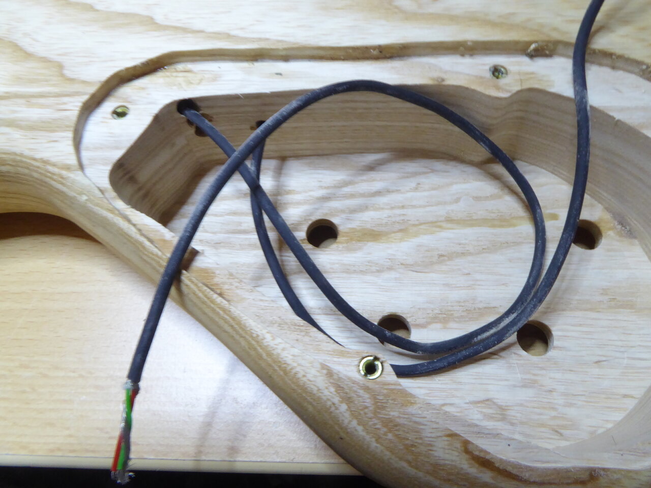

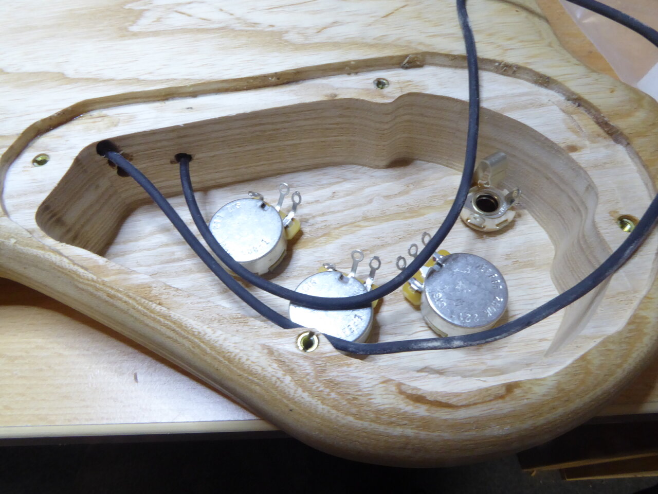

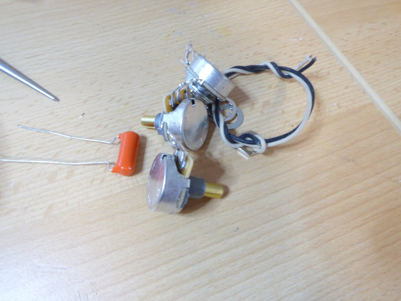

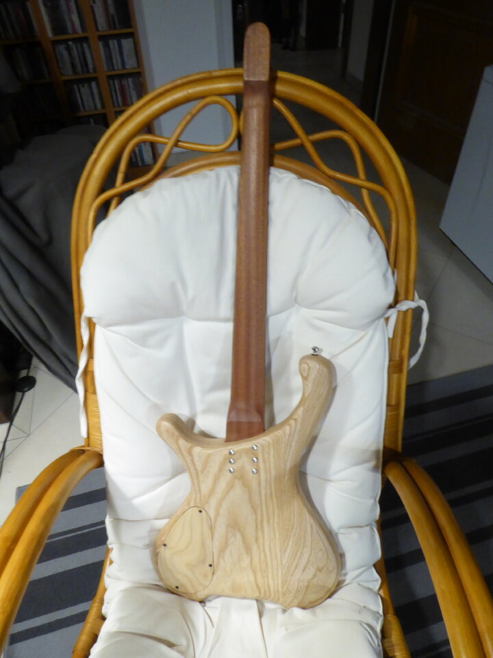

Heute habe ich noch die letzten Arbeiten verrichtet: die PUs installiert und die Elektrik verdrahtet und die Tuner und Saitenhalter montiert.
@BassZwerg wollte einen passiven Bass. Die Pickups sind von Häussel und klassisch wie ein Jazz-Bass verdrahtet (Volume, Volume, Tone).

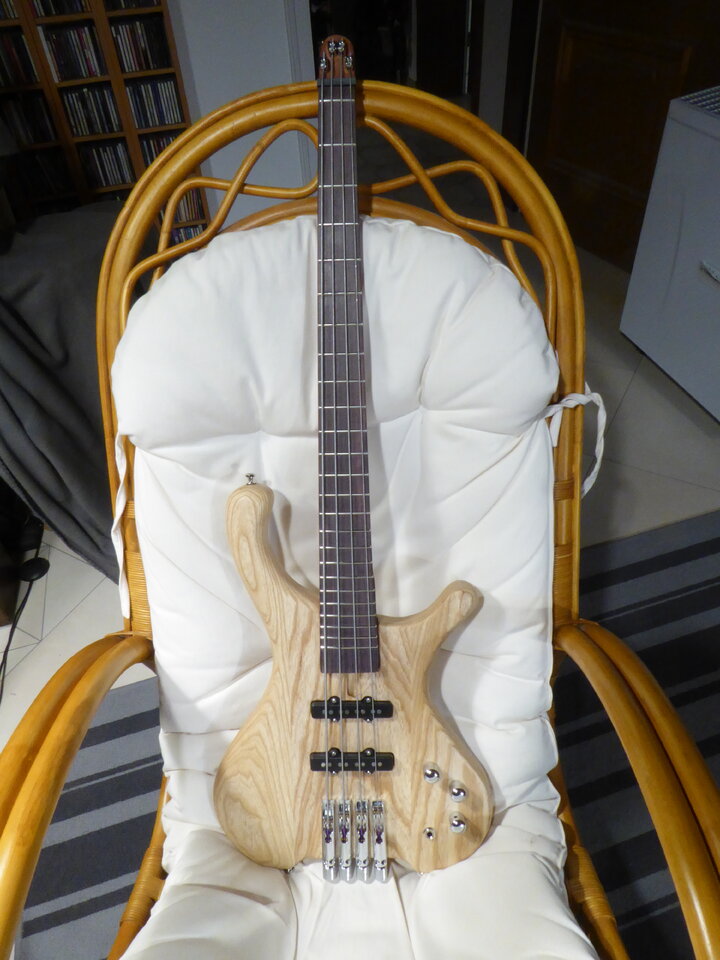

  • #296

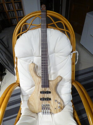

Ein Tag nach Geburtstag fertig geworden :love: und spielt sich toll und klingt super 😊

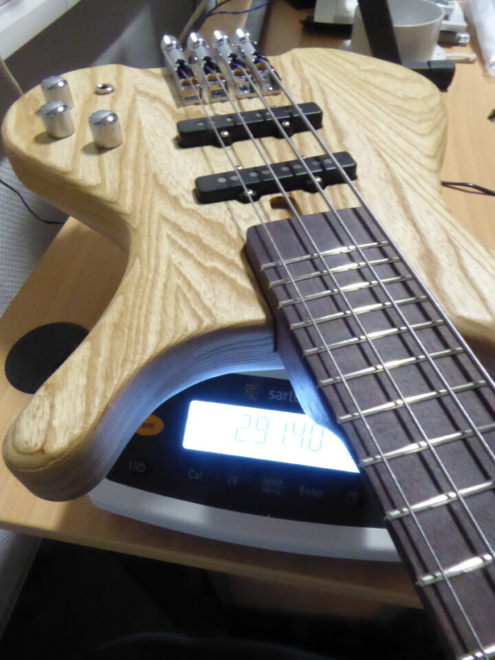

  • #298
Gewicht: 2,9 kg
Reaktionen: Talentfrei, anbra, bassdi und 10 andere
  • #299
Der kleine H2 hat mehr Growl als der große H1 ... Saiten sind Ernie Ball Cobalt Flats ...
Reaktionen: Talentfrei, olbass, win311 und 12 andere
