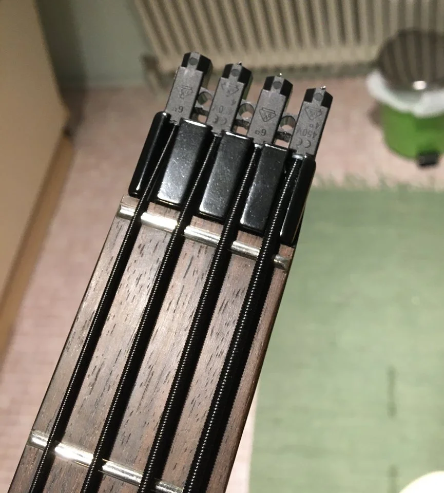

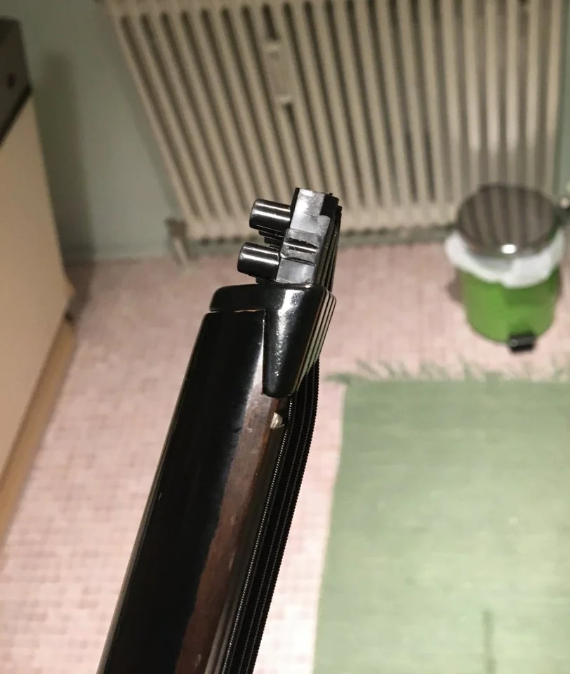

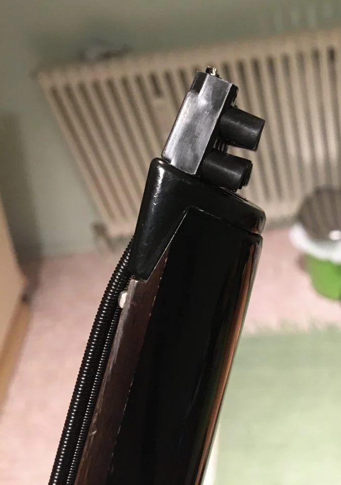

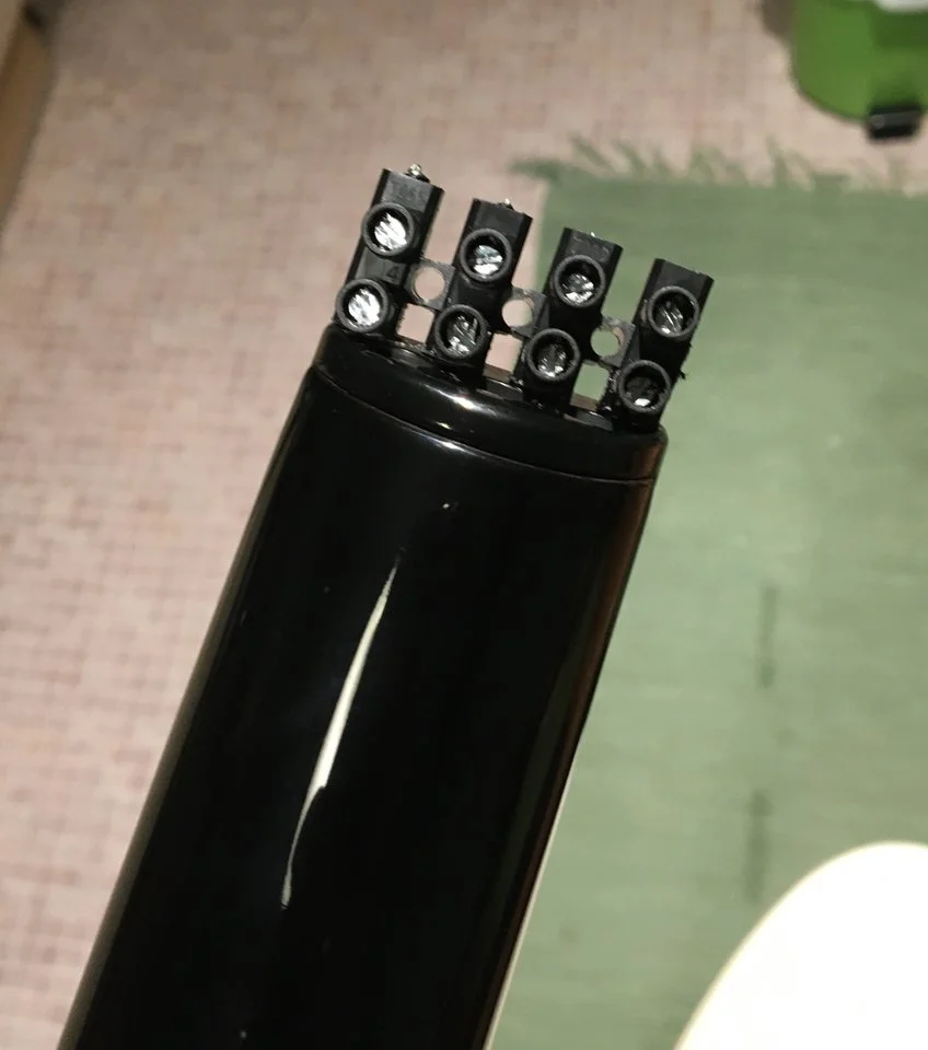

Aaaalso, ich hab das mit der Lüsterklemme probiert - und bislang sieht es aus als ob es fabulös funktioniert und eine echte Alternative oder Notfall-Dingsi wäre, wenn man seinen Adapter verbummelt oder zu geizig für die 20 Euros ist.
Ich hab hier bei meinem Versuch das Plastik auf der Seite die am Headpiece anliegt mit nem Cutter Messer entfernt damit ed sich unter dem Anpressdruck nicht verzieht und die Stimmung beim Teufel ist...
