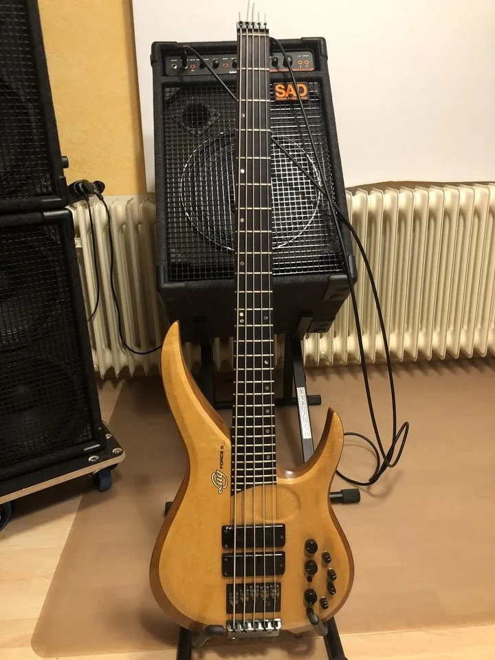

So anbei nochmal mein Lag Bass. Die verbaute Élektronik war sehr gewöhnungsbedürftig, zumal die 3 Band für den Piezo unbrauchbar ist. Die 2 Band Elektronik für die beidén Bartolinis war auch suboptimal, zumal die Höhen m. E. zu hoch angesetzt waren. Da letztlich auch die Klinkenbuchse defekt war, hatte ich mich entschlossen meinen Haus und Hof Gitarrenbaumeister Andreas Cuntz zu kontaktieren. Da er mit Klaus Noll zusammenarbeitet, wurde dieser kontaktiert und siehe da schnell war eine Lösung gefunden. Klaus Noll hat hier eine 4 Band Elektronik kombiniert mit 2 Volumes (für die Bartolinis), sowie einen Aktiv/Passiv Schálter mit zusätzlicher passiver Blende. Zu aller letzt ist noch ein Mixpoti für den Piezotonabnehmer verbaut, der neben der normalen Elektronik zusätzlich noch eine Einbandelektronik innehat.
Das Ergebnis ist eine Hammersound und nunmehr auch einen fantastisch einsetzbaren Piezo. Andreas Cuntz hat das alles wunderbar verbaut, nebst einer neuén Klinkenbuchse, dabei den Bass optimiert, u.a. laufen die Mechaniken wieder wie Butter. Was soll ich sagen, es ist als hätte ich einen neuen Bass.
Wie gesagt ich kann die Elektroniken von Klaus Noll nur empfehlen. Hier gibt es angepasste Lösungen für einen geringen Aufpreis und alles in höchster Qualität.

@Logabass Immernoch ein sehr schicker Bass! Und die überstehenden Saitenenden sind dazu da, den Gitter auf Abstand zu halten? :D:D
Beste Grüße und viel Spaß mit dem Schmuckstück!
Thorsten
Reaktionen: fmm und Gast60969
  • #703
Thorsten
Tatsächlich habe ich die Überstände mittlerweile abgeschnitten. :D

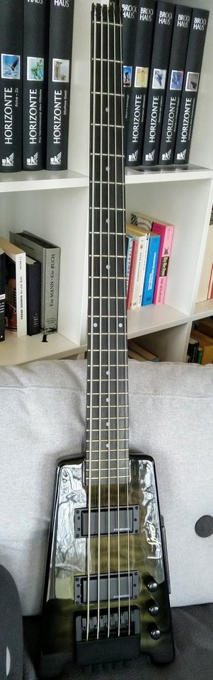

Bin auch wieder 'kopflos' unterwegs ;)
Ich habe den Steinberger Spirit XT-25 als Reisebass zum Üben erstanden. Die 'Quilted'-Version, weil ich dann doch gerne die besseren PUs haben wollte.
Trocken gespielt klingt er drahtig aber mit Knurr, die ausgelieferte Einstellung war noch optimierungsfähig (PUs, Saitenlage).
Leider hat er keinen Necktilt, sodass eine durchgehend tolle Saitenlage nicht möglich ist.
Mit dem Halsprofil komme ich gut klar, da ich immer ein wenig mehr Holz in der Hand haben muss, damit die Greifhand entspannt arbeiten kann.
Das recht hohe Losbrechmoment der Tuner kannte ich schon von einem Hohnerpaddel, das ich vor über einem Jahrzehnt mal hatte...da merkt man den günstigen Preis eben.
Am Amp konnte ich ihn nicht testen, da die Elektronik im Auslieferungszustand einen Masseschluss aufweist...der Bass ging erstmal zum Musicstore zurück.
Der Austauschbass kommt Ende der Woche bei mir an, ich werde berichten...
Drei(!) Wochen später:
Der Spirit XT-25 ist mit maximaler Behinderung durch DPD nun endlich getauscht...
Das neue Exemplar hat keinerlei verarbeitungstechnischen Macken. Sogar das Deckenfurnier ist etwas hübscher als beim ersten Exemplar.
Bei dem jetzigen gehen die Mechaniken auch etwas leichter, der Widerstend am Anfang der Drehung (Losbrechmoment) geht nicht so ruckartig in die Drehung über. Ich werde den Mechaniken noch etwas Öl gönnen, dann ist das Stimmgefühl auch nicht mehr so 'trocken'.
Die Potis funktonieren übrigens sehr gut und mit einem fest sahnigen Laufgefühl.
Der Bass kam mit optimal eingestelltem Hals an, jedoch hätte man der Tuningbridge eine 2-3 mm tiefere Fräsung im Korpus gönnen können, damit noch etwas Einstellweg bei den Reitern bliebe, um die tolle Halseinstellung auch in eine bis in die höheren Lagen ebenso tolle Saitenlage umsetzen zu können.
Der Reiter der G-Saite liegt bereits auf, was man auch auf den ersten Blick am sehr flachen Knickwinkel der Saite sehen konnte.
Ich werde die Saitenlage der restlichen vier Saiten natürlich auch noch anpassen, jedoch verlieren diese dann auch an Druck auf die Saitenreiter, was dem Ton erfahrungsgemäß nicht gerade gut tut.
...aber um tollen Sound gehts bei meiner Anwendung auch nicht, da der Spirit mich auf Reisen als Übungsgerät begleiten wird.
Wäre ich auf den Bass als Hauptinstrument angewiesen, würde ich ihn zum Tischler geben, um die Fräsung tatsächlich noch zu vertiefen.
Zum Sound:
Noch keine letztgültige Aussage möglich, da die Werkssaiten (bei dem Preis verständlich) von der sehr günstigen Sorte zu sein scheinen, man bekommt auf jeden Fall erst mal schwarze Finger beim Spielen
Damit klingt der Bass doch etwas blechern, was sich aus meiner Erfahrung durch einen Saitenwechsel auf hochwertigeres Material noch stark verbessern lässt.
Zu Sound und Pickups also später!
Was in diesem Preisbereich allerdings konstruktions-, material-, fertigungs- und soundtechnisch möglich ist, beweisen die günstigen Yamaha BB-Bässe und, ich war selbst sehr überrascht, der Orange O-Bass!
Daran muss sich dann auch der Spirit messen lassen, zumal mit dem Namen 'Steinberger' geworben wird.
Reaktionen: fmm
