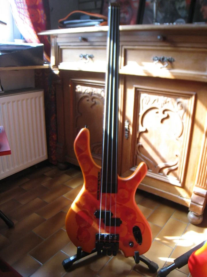

moin,
sooo, da isser wieder mein herr bogart #2, headless und fretless und potiless (naja- 1x tone) :-)
natürlich in orange! 8D:stolz:
mit neuem griffbrett aus holz statt phenol.
hab gerade nochmal den sattel (jaaa, nullbund) tiefergefeilt.:kaffee:
das teil rockt- und das kann er wirklich.8D

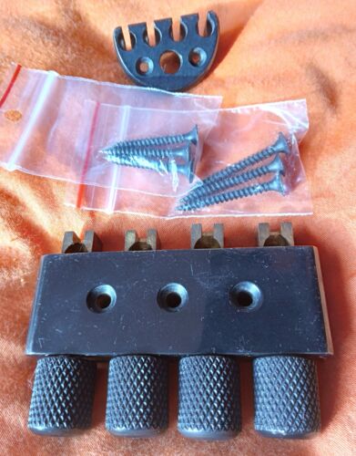

In der Anzeige sind einfach ein paar nice Bilder, darum :
Rockinger ABM Headless Direct Pull Bass Bridge Tuner for Onyx, Longhorn etc 1980 gibt's bei eBay!
Ist die Anzeige von Dir?
  • #824
Nein, ich fand nur die Bilder spannend

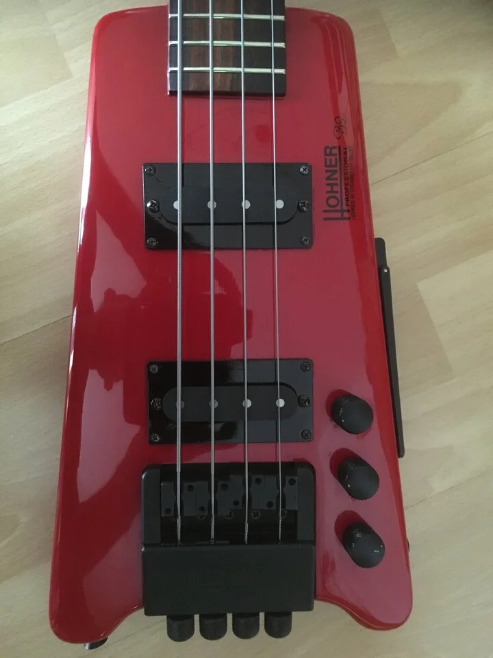

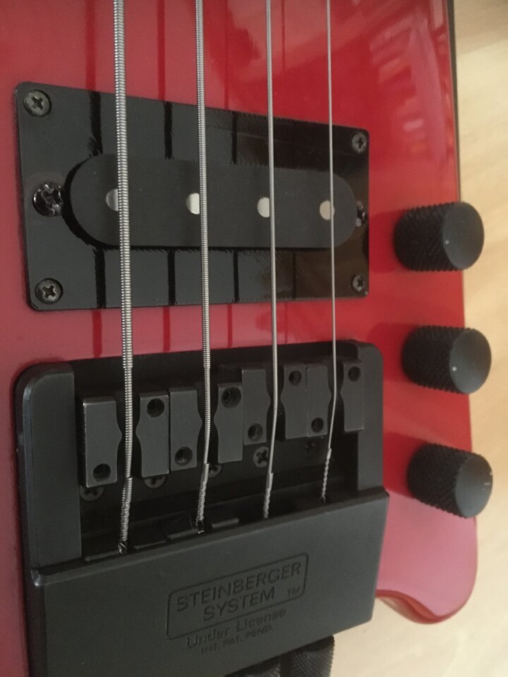

Hallo Gemeinde,
ich habe einen Hohner B2 letztes Jahr günstig in der Bucht gekauft um festzustellen, dass der Gute eine neue Bundierung benötigt und die verbauten Pickups haben mich auch nicht wirklich geflasht :/
Nach langem hin und her habe ich dem Bass Harry Häussel PBass Pickups spendiert. Da die vorhandenen Ausfräsungen für die Pickups zu groß waren, habe ich mir Verkleidungscover in 3D drucken lassen. Die Elektronik haben ich passiv belassen, sprich 2x Volume und 1x Tone. Der Tone-Regler ist als Push/Push ausgeführt, wo ich die Schaltung zwischen seriell und parallel wechseln kann.
Alles im Allem ist es ein cooler Bass geworden mit einem Preci-Sound dem man nicht wirklich bei dem Bass erwartet ;)
Inzwischen habe ich die 2 Volume-Regler gegen flache Schaller-Potis getauscht, da die Originalen einfach zu hoch sind um den Bass mit Plek zu spielen. Auf den Bildern sind noch die Originalen zu sehen.

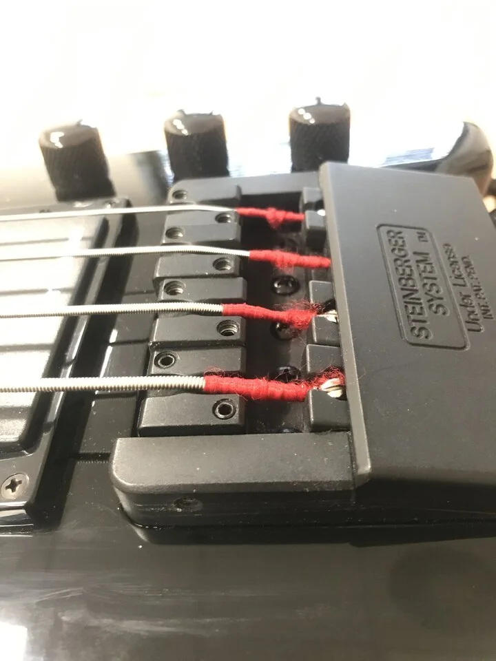

Einen Hohner B2A Professional hatte ich auch einige Jahre.
Der macht wirklich Dampf, das traut ihn niemand zu.
Leider habe ich ihn damals verkauft, weil mich diese Eingeschränktheit auf Doubleball-Saiten so gestört hat.
Damals kannte ich noch nicht den Trick mit den Lüsterklemmen...
Viel Spaß, es ist ein richtig guter Bass mit toller Ergonomie.

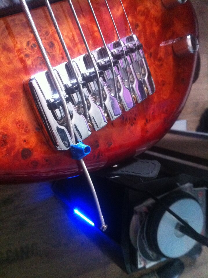

Große Lüsterklemme am Saitenende ohne Ballend als Ballend. Hatte ich mal für meinen 6er Cazpar verwendet, weil das oben nicht mit der Dicke der Saiten passte:

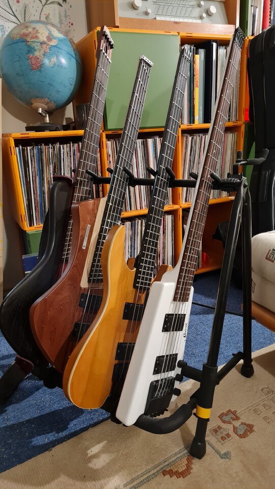

Wie die Orgelpfeifen, neuer alter Steinberger an Bord :bier:

Das ist ein Claas Moby Dick. Und der Kollege heißt funkbass2298.
Reaktionen: schepper, fmm und daphonque
  • #838
Ich habe einen sehr ähnlichen Moby Dick als 6-Saiter. Die Ergonomie finde ich einfach großartig.

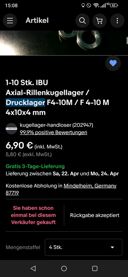

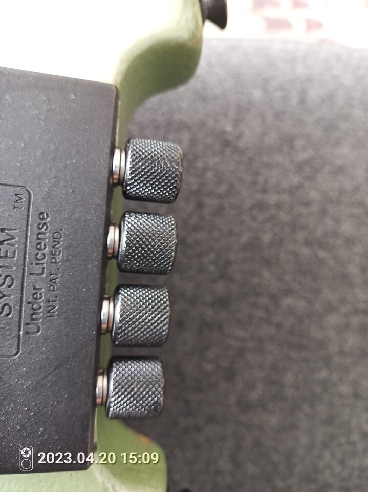

Meinen Hohner The Jack hab ich heute mit Kugellagern getuntScreenshot_20230420-150859.webp
Bei eBay erstanden.
Und so schaut es dann aus, nicht so schön, aber unauffällig genug.IMG_20230420_150913_115.webp
Funktioniert super, obwohl ich die Lagerscheibe auf der Griffseiteaus optischen Gründen weggelassen hab.
Die wäre dann nochmal so dick, wie die an der Gehäuseseite.
