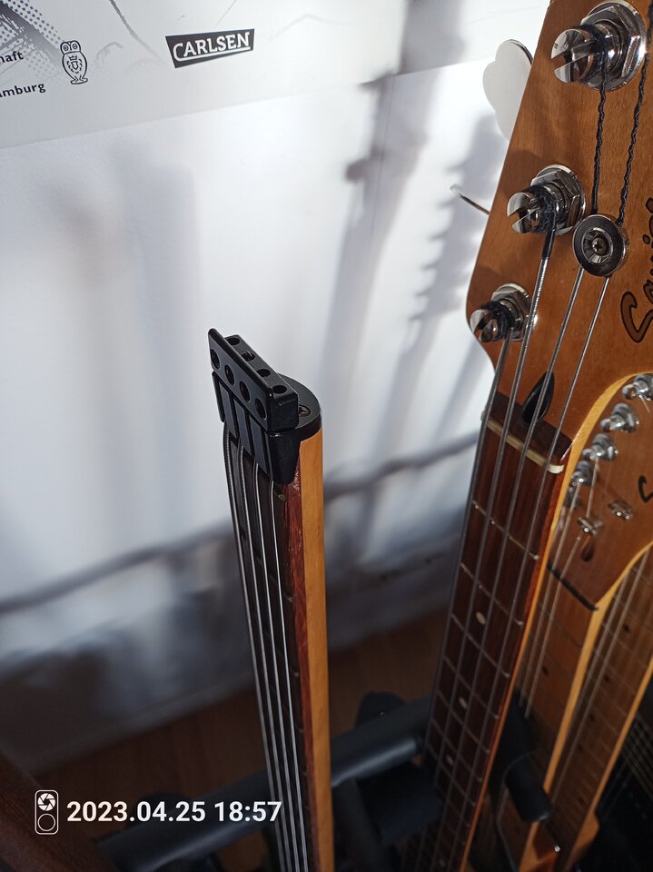

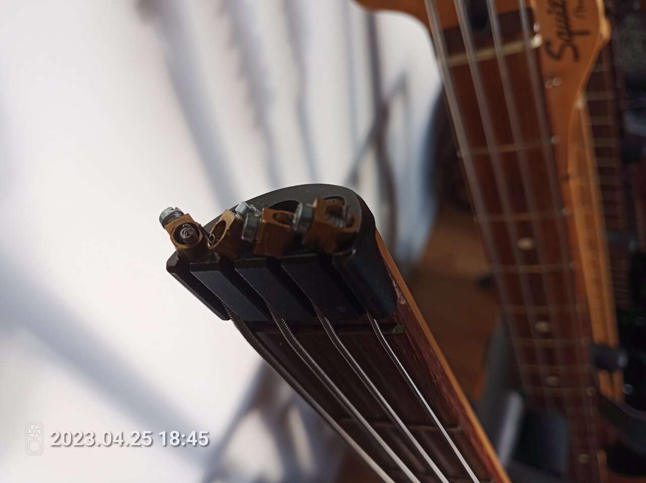

Problem: Doubleball Saiten sind selten und teuer und so.
Diese Lösung ist nur so mittel nice:

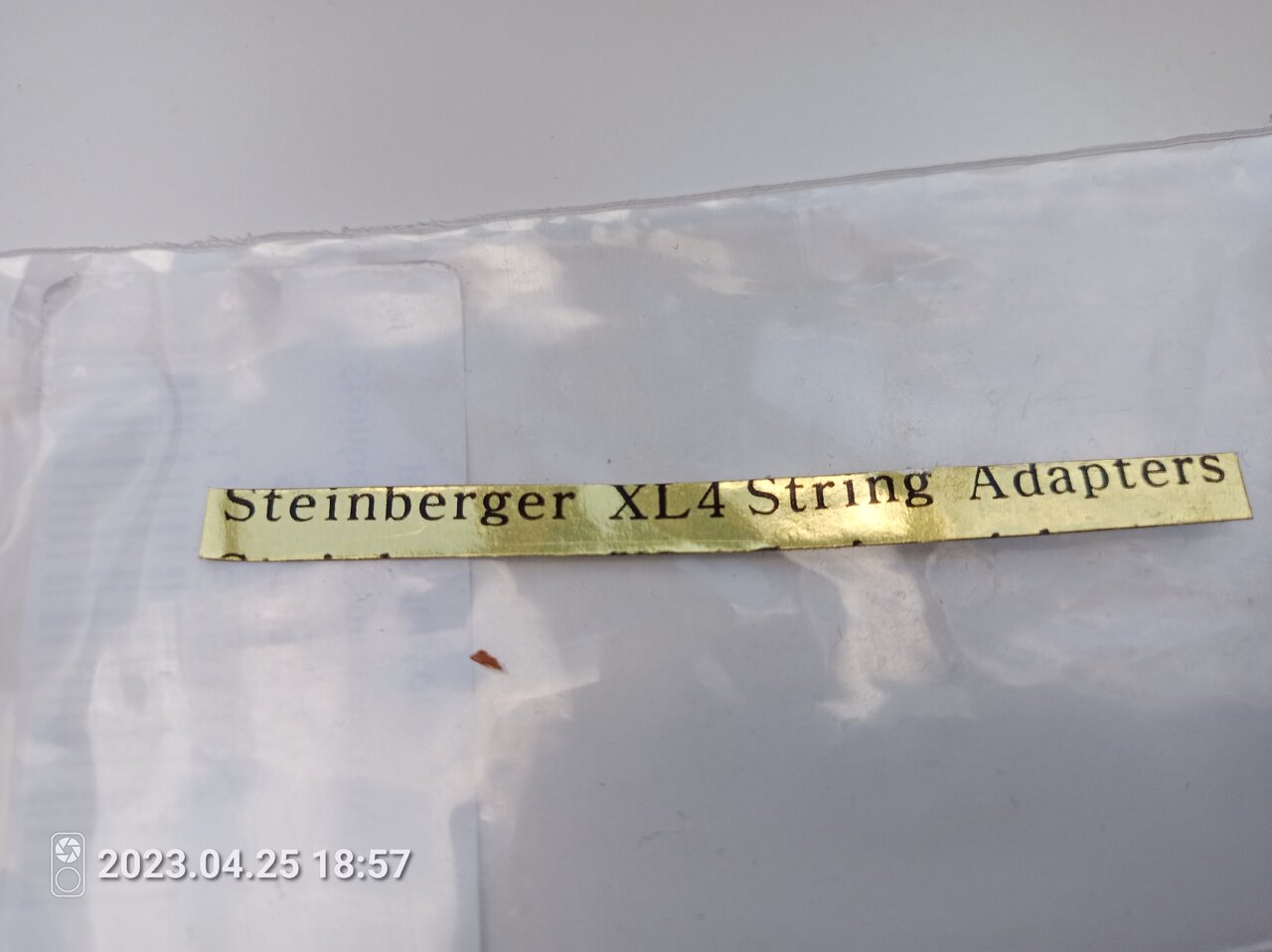

Und dann hängt man online bei T ab und plötzlich findet man das:IMG_20230425_185725_290.webp
Sehr geil, mein grüner Jack freut sich so!
Die Saiten sind noch von der Lüsterklemmenlösung etwas zu kurz und halten nicht, aber morgen kommen neue Slinkys drauf.
Reaktionen: schepper, Metalfist, claudio und 2 andere
  • #845
Auch wenn es technisch nicht viel Unterschied macht, aber der Adapter ist natürlich schon deutlich eleganter...

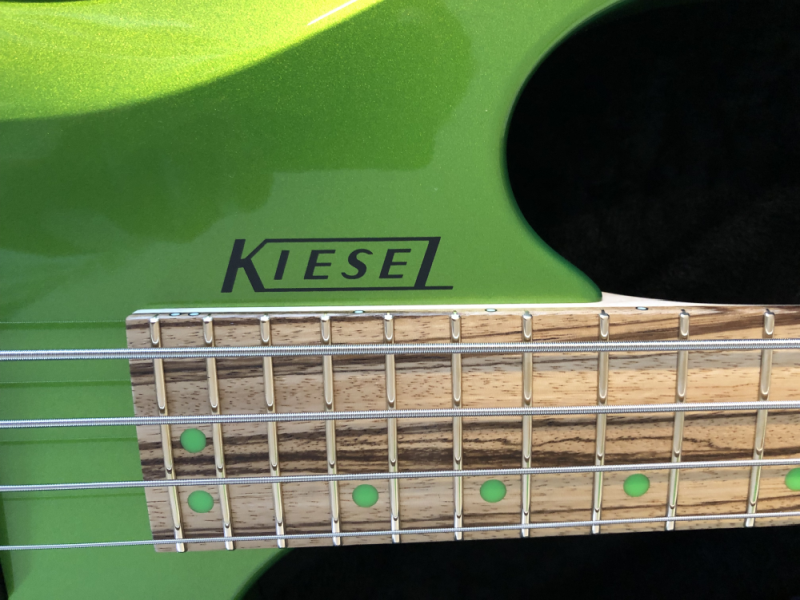

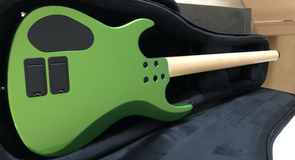

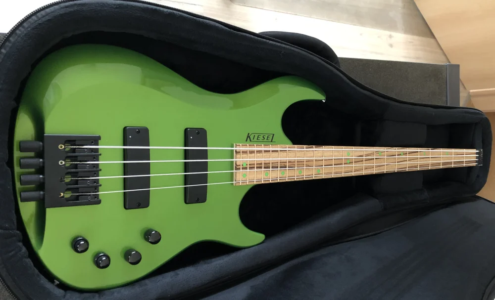

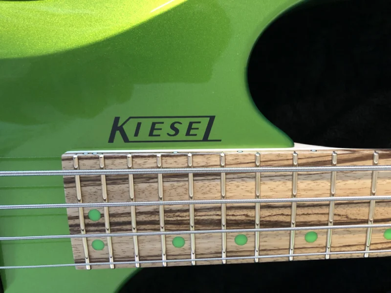

Weil wir gerade beim Thema sind - mein ebenfalls sehr geliebter Kiesel Osiris Headless in der schönen Farbe Radiation Green Metallic - der Name passt :-)
Der Bass klingt nicht steril, sondern er liefert ein sehr sehr perkussiven modernen Sound.

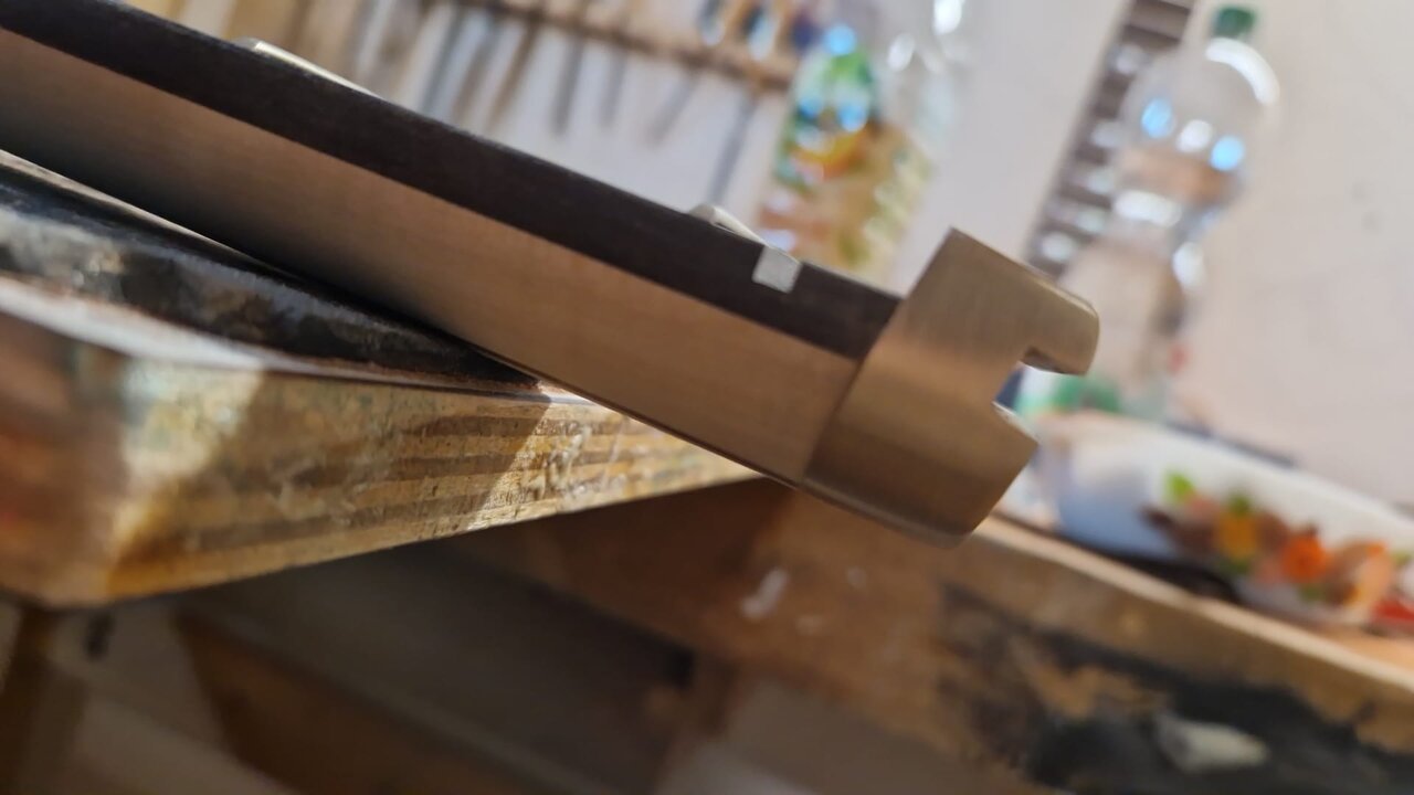

Das Ende meines neuen.
Sehr schön die Nut für das Saitenende :great:
wird aber noch passend schwarz

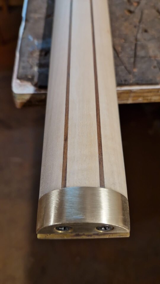

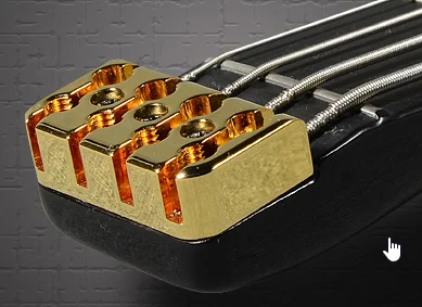

Was die Kopfstücke angeht, ich hab Schiss, mich da wie ein Vertreter anzuhören, aber da habe ich bisher noch nichts gesehen, was mich mehr überzeugt hätte, als das hier:

Die Vorgänger der Klemmmechaiken an meinem 6-Saiter hatten, wie bei deiner Lösung, auch offene Gewinde. Bei dem massiven Block ist das vermutlich nicht so tragisch, aber bei den eher filigran ausgeführten Einzelklemmern bei mir gab es vermutlich Probleme, dass sich die Gewinde aufbiegen und die Funktion danach nicht mehr so richtig gegeben war, weswegen auch meine Klemmen an den Gewinden dann geschlossen ausgeführt wurden.
Ich bevorzuge jedenfalls etwas mit nichtdurchschnittenem Gewinde, weil: Gründe. :)
Definitiv. Und dann sind die Gewinde ohnehin imho nur Notbehelfe. Es ist extrem schade, daß so wenige Hersteller DBs anbieten, was natürlich damit zusammenhängt, das viele Headlessbasshersteller deren Existenz gar nicht wahrnehmen und Kopfstücke nur zum Quetschen anbieten.

Btw.: @Doschd der Kiesel ist wirklich ausnehmend hübsch. Insbesondere mit dem hellen Ebenholz.
Das sieht von der Hornlänge gar nicht so extrem aus. Bist Du fürs Blindspielen wirklich so hart auf Fender-Maße einfahren oder wäre es ein Weg, dann eben für die Woche vorher nur auf dem Kiesel zu üben, damit sich das Bewegungsgedächtnis adaptiert? Wenn ich an die Wand schau, da hängt was Jazzymässiges und ein Sterling, da ist auch schon über ein Bund Unterschied und dann hängen die auch noch unterschiedlich vor dem Wanst.
