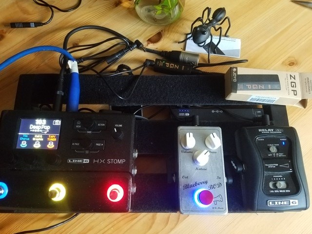

4 Editieren findet bei mir eher am Gerät statt. Ich hab mir dafür ein Extra Preset gebastelt, da ist der 1 Block ein Looper. Da spiel ich dann einen Part ein und dann kan ich dahinter die Blöcke einstellen, während vorne der Looper läuft. Alles ohne PC. Erst wenn ich das endgültige Preset Zusammenbaue benutze ich den PC. Weil man da Blöcke leichter zwischen den Presets kopieren kann. Mein Board ist dadurch relativ klein, inkl. Akkuversorgung. 5CDAE916-50AD-4353-B057-69017E2874AF.webp
Mehr brauch ich nicht.
Reaktionen: Gast5650, ralef und HeGoe

4 Editieren findet bei mir eher am Gerät statt. Ich hab mir dafür ein Extra Preset gebastelt, da ist der 1 Block ein Looper. Da spiel ich dann einen Part ein und dann kan ich dahinter die Blöcke einstellen, während vorne der Looper läuft. Alles ohne PC. Erst wenn ich das endgültige Preset Zusammenbaue benutze ich den PC. Weil man da Blöcke leichter zwischen den Presets kopieren kann. Mein Board ist dadurch relativ klein, inkl. Akkuversorgung.Anhang anzeigen 365375
