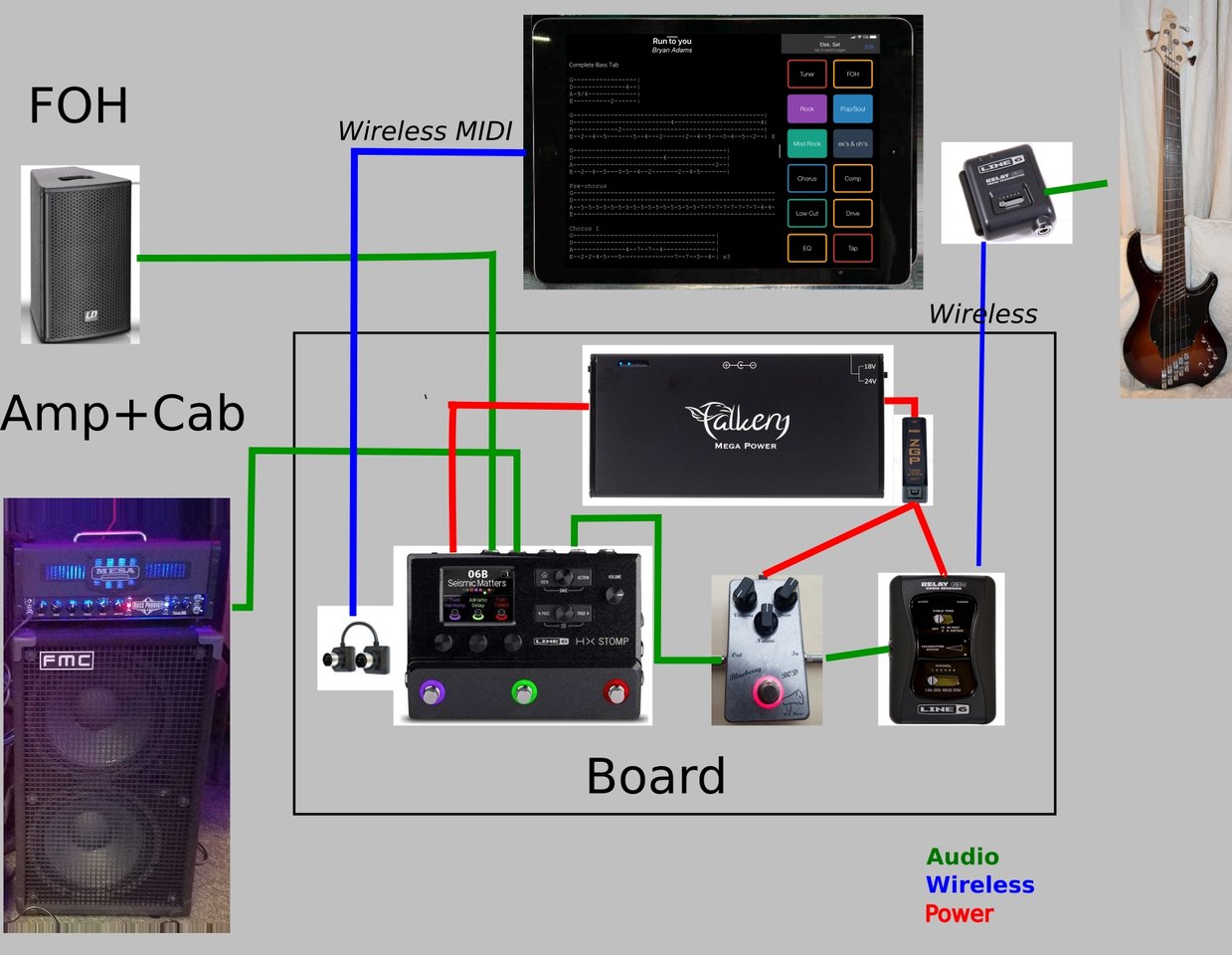

  • #2.220
EIn Bild sagt mehr:
Reaktionen: DerGerät, Dr.Gore, MRoyce und 4 andere
