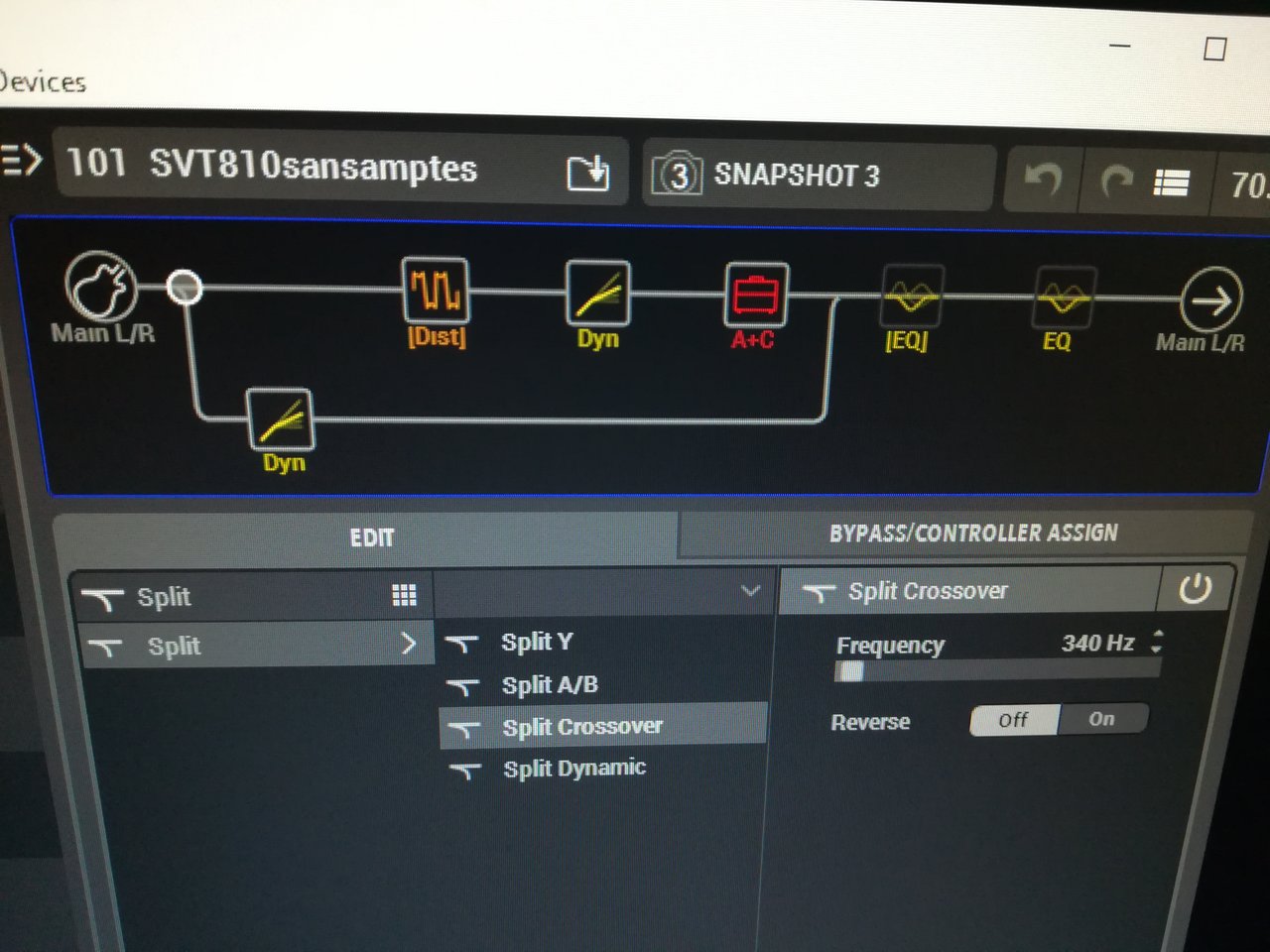

Meinte natürlich low cut.
Auf dem bild sieht man so grob mein setup(derzeit) im lo pfad nen comp
Im hi pfad nen sans amp, dahinter nen comp und amp/cab sim.
Dann geht der pfad zusammen und nen booster kommt und nen 10 band eq für ggf raumanpassung.
Ja 6 Blöcke voll, 1-2 Blöcke würde ich vllt weg bekommen.
Aber war deine Aussage darauf bezogen falls man noch keinen parallelen pfad hat? Dann dort nen send rein zu machen. Wäre ja bei mir so nicht machbar? Bzw sinnvoll
Ist wie gesagt auch nicht kriegsentscheidend

High-Pass und Low Cut meint das gleiche...;-)
Bei Deinem Signalfluss funktioniert die von mir vorgeschlagene Methode nicht, da Du schon eine Parallelpfad hast.

Oder aber, HI Pass in den B-Path und mit dem Mixer A und B auf ganz links und ganz rechts pannen...

Ich benutze aber schon den B Path mit nem comp, damit die zerre nicht aufs low end geht.
Der B path soll auch zum FOH...
Wie auf dem Bild zu sehen

Ne, dann fällt die B-Path Lösung weg, weil du kannst den B-Path nur einmal benutzen.
Dann musst du leider in den hinteren Pfad 'nen Send einfügen und die Send Buchse für's FOH benutzen.
Die ist leider Stereo und nicht symmetrisch also brauchst du einen Adapter und eine DI. UNd Send braucht einen Block...

Ne ne neee. Dann bekommt der combo halt sein lowcut von nur 50hz,sowie der FOH.
Vielen dank fürs Brainstorming
Genau andersherum. Mit'm Send zum Amp und mit'm Main out zum FOH. Dann kann man auch falls vorhanden Amp- und/oder Box-Sims hinter den Send schmeißen.
Andererseits würde ich dem Toni gar keinen LowCut geben wollen. Der hat am Pult doch ohnehin im Regelfall viel mehr Möglichkeiten, um an den Raum anzupassen.
