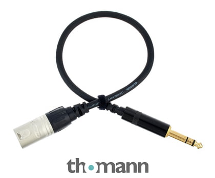

Was ich an dem Doppel Adapterstecker so erotisch finde ist dass ich das XLR Kabel vom FOH einfach abziehen könnte und den Adapter am stomp gesteckt lassen könnte und das ganze Teil einfach in den Rucksack schmeißen könnte. Das lange Kabel als Adapter müsste man immer abziehen weil das ja sonst wegknickt.
Ja mimimi, ich weiß, aber wenn man sich schon was kauft, kann man ja nach seinen vorlieben entscheiden ;)

Genau, lass den Adapter ruhig stecken. Beim schmeißen in den Rucksack trennt sich dann sehr schnell Spreu von Weizen... ;-)
De Adapter steht mindestens soweit raus wie der Klinkenstecker am Kabel. Außerdem liegt die ganze Last bei gestecktem FOH-Kabel auf dem Adapter und somit auf der Buchse des Stomp. Ein Adapterkabel kann man hingegen so verlegen, daß keine Last auf Stecker und Buchse lasten. :idee:
Ja mimimi, ich weiß, aber wenn man sich schon was kauft, kann man ja nach seinen vorlieben entscheiden ;-)
Mach was du willst, mir ist das egal :D
So ein Adapter hat aber einen längeren Hebel und dadurch überträgt sich Zug bzw. mechanische Belastung stärker auf die Buchse am Stomp oder den Adapter selbst. Gerade die Klinken vom Adapter verbiegen sich schnell mal wenn einer am Kabel hängen bleibt. Wenn das Ding kaputt ist, landet es dann im Müll.
Beim Kabel wird einfach nicht so an der Steckverbindung gehebelt und wenn das Kabel mal kaputt ist, kann man was neues Löten. Beim Adapter nicht.

Lass bloß nicht den Adapter stecken, der hebelt dir da was kaputt.....

Ihr habt mich überzeugt :heartbeat:

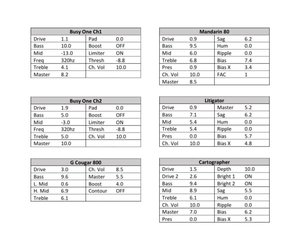

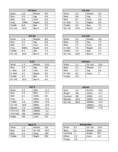

Hatte mir vor ein paar Tagen ein Beitrag von Jon Willis (Der Herr, der die Flat-Einstellungen für die ganzen Bass-Amps ausgearbeitet hat) gespeichert und bin heute endlich dazu gekommen, seine Vorgaben mal in den Helix zu hämmern. Hier der Oton von Herrn Willis zu den Einstellungen:
"I’ve been working on these for awhile now. My goal was to get a more lively, musical tone from these amps while still trying to capture the inherent sound of each amp.
Some amps really came to life and are purposely set with more bass and treble than may be needed. I feel that a high/low cut EQ after the amp makes it feel “bigger” than trying to carve the EQ on the Amp."
Dachte ich teile euch die Presets mal, dann muss man sich die Arbeit nicht doppelt machen. Hinter jedem Amp ist ein Low/Highcut, der steht aber überall pauschal auf 30 bzw. 10khz sowie ein leichter Comp am Ende.
Zu finden hier https://www.dropbox.com/sh/p777agaa1yzflwe/AADfvx1x_b4Lw-Rhshf2ws9Za?dl=0 oder als Zip unter dem Beitrag
Im Ordner findet ihr Presets mit den bekannten Flat Einstellungen (F_xxxxx) sowie die... nennen wir es "groovigeren" Einstellungen (G_xxxxx) der verschiedenen Amps. Interessant dabei ist auch, dass sich 3 Gitarren-Amps darunter befinden. Have fun :bier:
Er hat die ja nochmal geupated mit ein paar leicht anderen Einstellungen, da sie bei einigen Leuten (mich eingeschlossen) ziemlich übersteuert haben.
Edit sagt: Das sind offenbar schon die neuen. Manche Amps klingen aber in seinen alten "neutralen" Einstellungen imho besser. Unter anderem mein Hauptamt, der Cartographer
Ja klar, wie immer Geschmackssache. Ich hab mich jetzt auch noch nicht ausführlich durchspielen oder vergleichen können. Nach Erstellen der Presets hab ich erstmal hier hoch geladen. Begeistert war ich bei den Flat Einstellungen aber auch vom Cartographer sowie dem Pearce/Busy One. Letzterer gefiel mir mit den Helix-Standard Settings überhaupt nicht, flat aber ein sehr geiler direkter Amp.
Reaktionen: christheg

Nutzt ihr die am Bass??
Nur am Theremin.
Im Ernst, der Cartographer ist imo der beste Cleanamp im Helix bzw. er harmoniert am besten mit meiner Kette.
Die Busy Ones sind ja afaik die Billy Sheehan Pearce Pres. Die funktionieren auch nur für mich wenn man das Signal durch beide jagt, das macht es nochmal geiler. Geheimtipp ist auch noch der Kinky Boost mit Drive auf 0 und allen Knöpfen aus. Der macht irgendwas mit dem Ton, das ih griffiger macht
