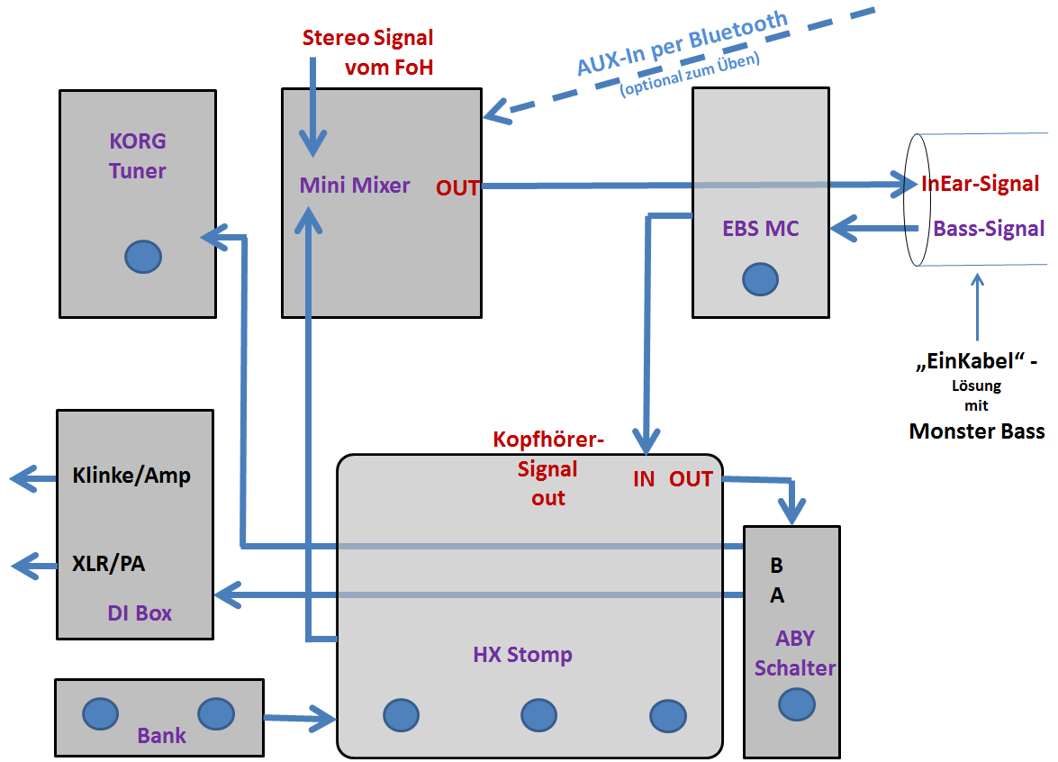

Ich finde den Ansatz auch gut. Auch die Unsetzung von 5Bässer. Praktisch wenn man sich auf der PA muten kann und sich dennoch hört. Das ist eine tolle Lösung. Ich denke aber, du machst das ja Kabelgebunden mit einem kleinen Mixer vom Board aus. Da sollte das richtig gut klappen. Aber mit Funk habe ich noch keine praktikable Lösung im Hinterkopf. Stereo InEaring mit einer dritten Spur für "nur Bass" erfordert dann zwingend ein kleines Mischpult. Das Kopfhörersignal des Stomp müsste dann auch mit einem Klinkenkabel extra noch mal vom Board zu dem Mischer geführt werden. Irgendwie gefällt mir die Lösung aber nicht zu 100 Prozent.
Gerade bei Inearing ist eine gewisse disziplin notwendig. Jedes "rumgedudel" in der Pause schlägt bei allen voll auf den Ohren durch. Das kann lästig sein. Daher ist die Lösung, sich vom monitoring muten zu können aber dennoch sich selbst "alleine" zu hören ootimal. Aber mit Funk habe ich noch nicht so die zündende Idee.
Reaktionen: Gunni, 5Bässer und fiss-a-wiss

Bei kabelgebunden brauchst du ein MiPu, klar, die Funk InEar, die ich verwenden würde, haben jeweils 2 Eingänge.
Klar kann man da stereo machen, aber sinnvoll ist doch dann der Doppelmono. Also 1 Kanal vom FOH, der andere man selber. Der InEar Empfänger mischt dann die beiden Signale zusammen (bei den meisten kann man dann sogar die Anteile einstellen), wie gesagt zwar mono, aber es funkltioniert.

Ja das wäre dann die Möglichkeit. Allerdings mit der Einschränkung, dass "nur" mono geht. Aus dem Kopfhlhrerausgang des Stomp kommt mann auch stereo raus, und müsste dann am Sender in ein MonoIn. Auch irgendwie nicht so optimal. Man könnte dann höchstens den Send am Stomp als Ausgang nehmen und nicht den Kopfhöhrer. Falls man den Send nicht anderweitig braucht.

Oder du nimmst das Helix LT und machst das ganze da über verschiedene Pathes...
Denn da kannst du das FOH Signal über dne Return einspeisen und zusammen mit dem bassignal mischen und nur auf den Kopfhörer ausgeben, wenn ich das noch richtig im Kopf habe...
DAnn brauchst keinen ext. Mischer, ich weiß nur nicht, ob man da das Mute nur auf den FOH Ausgang legen kann...

Kabelbundenes InEar (wollte unbedingt mein Monster Bass Cable spielen).
Der Minimixer liefert das Stereosignal vom FoH und mixt es mit dem Kopfhörersignal des HX.
Auch bei Mute-geschaltetem HX-Ausgang.
Als DI-Box hatte ich einen Vong, aber der FoH fand das Signal meines vorherigen DG B7K hörbar bässer.
Also hab ich noch meinen DG B7K als DI-Box (kann optional natürlich auch als Preamp/Nachbrenner) benutzt werden.
Reaktionen: Bloodshed Bas, xroads, Dr.Gore und 3 andere

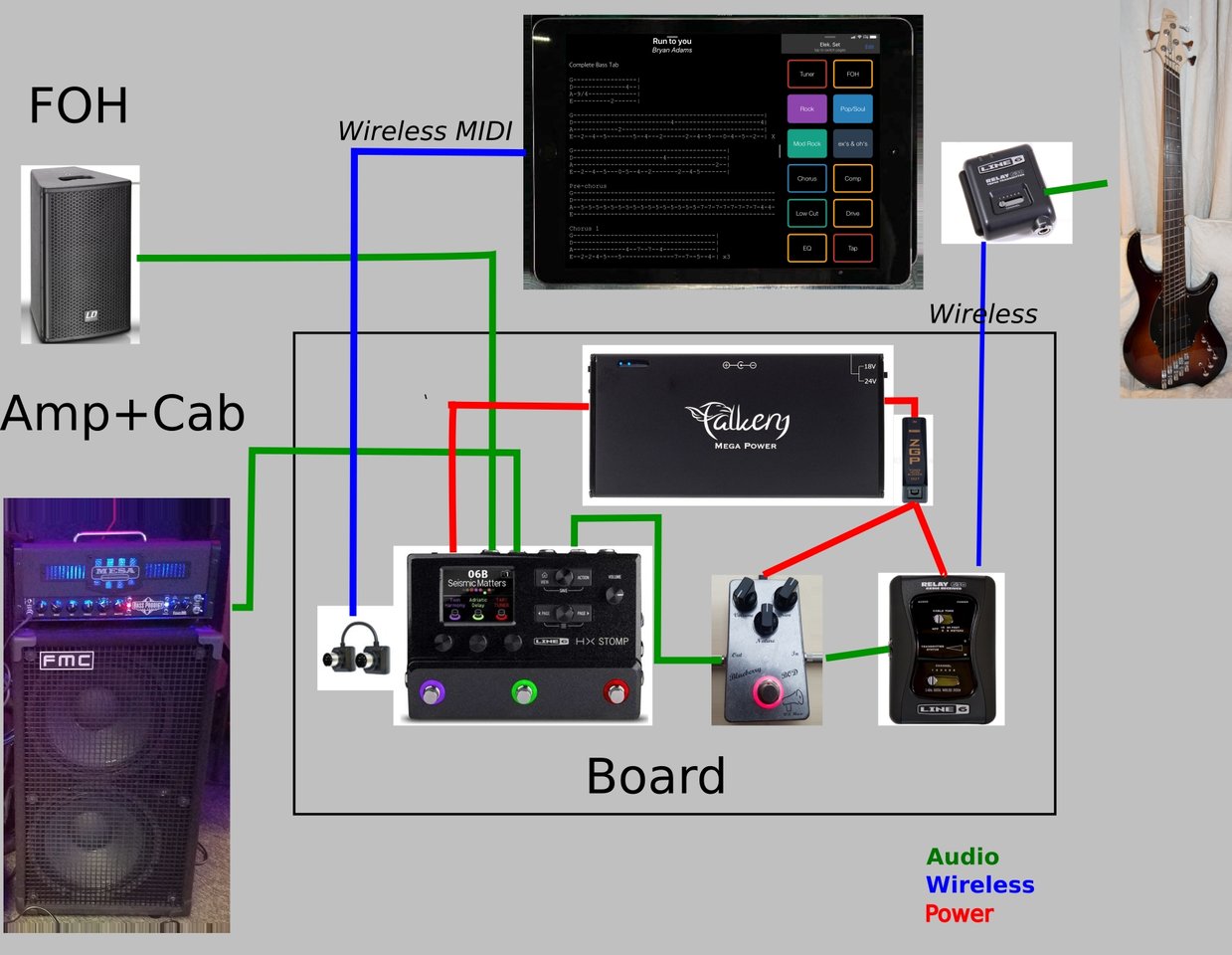

Wie stelle ich das dann im stomp ein, als output will ich ja amp/cab sim.
Wenn ich das mit dem 2ten output zu meinem combo schicke soll da aber kein amp/cab sim rein
Ich hab das jetzt mal mit meinem 1x12 Warwick combo im Wohnzimmer ausprobiert und da hat mich das gar nicht gestört das amp/cab sim in den combo/Bühnenmonitor gehen.
Du hängst einen „Send“-Block vor Amp und Cab. Aus dem Send an der Seite des Stomps gehst Du in Deinen Amp, aus dem Mainout des Stomps gehst Du zum Mischpult.
Jetzt hätte ich gern nocj das Gegenteil.
Sprich der combo soll kann ruhig nen high cut von 100 hz bekommen der foh nur 50hz(wegen 5saiter)
Im global eq die 50 eingestellt.
Die outputs können also an sich den gleichen klang haben ich hätte nur auf einem gern noch nen eq, der aber wie gesagt nur auf einem output sitzt, geht das?
Is nich sooo wild. Aber könnte mir vorstellen das dann der 1x12 als monitor besser zurecht kommt
Dann packst Du einen Highcut in den B-Path und setzt den Send dahinter (also ebenfalls im B–Path). Im Mixer regelst Du noch den B-Pfad auf 0 runter.
