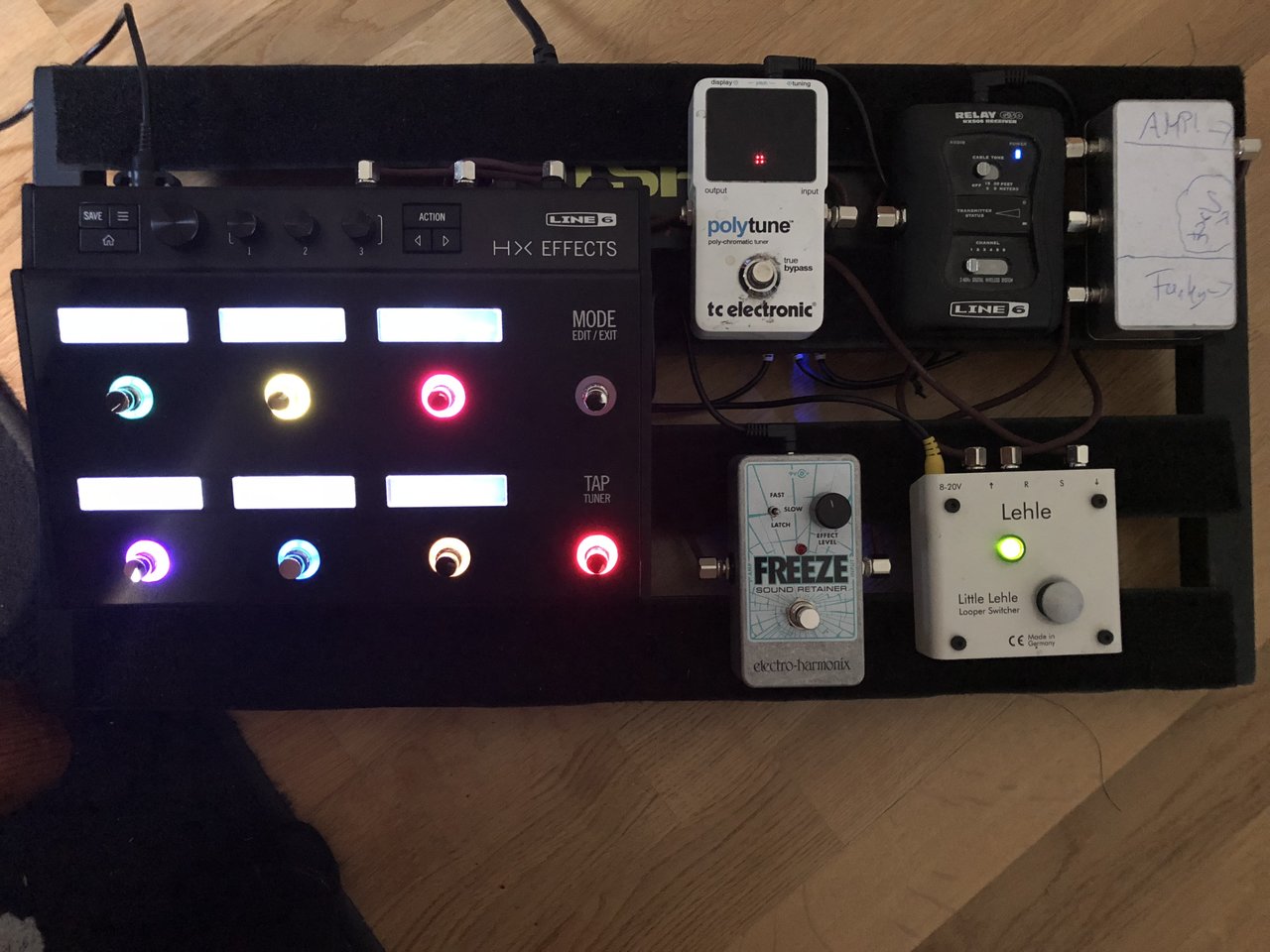

Ich brauch mein Board schon noch. Funke, zusätzliches Stimmgerät, Patchbox und A/B für zwischen Bass und Synth umzuschalten. Dazu hab ich noch ein EHX Freeze den ich in einem Monosetup nicht mit dem hx simuliert bekomme. Foodprint bleibt bei mir also gleich groß, nur mit dem Luxus von presets, snapshots, dynamisches routing, etc

Gerade das Board schnell umgebaut. Über die patchbox geht es zum ab wo ich zwischen meinem korg Synth und dem Bass als Input wähle. Synth geht am hx vorbei, Bass geht dann in den Freeze und dann in den hx zurück in die patchbox. Das polytune hängt am send und ist dauer an. Über die Tuner Funktion des hx mute ich und geh in den stimmmodus. Das polytune ist noch nicht klar ob es bleibt.
