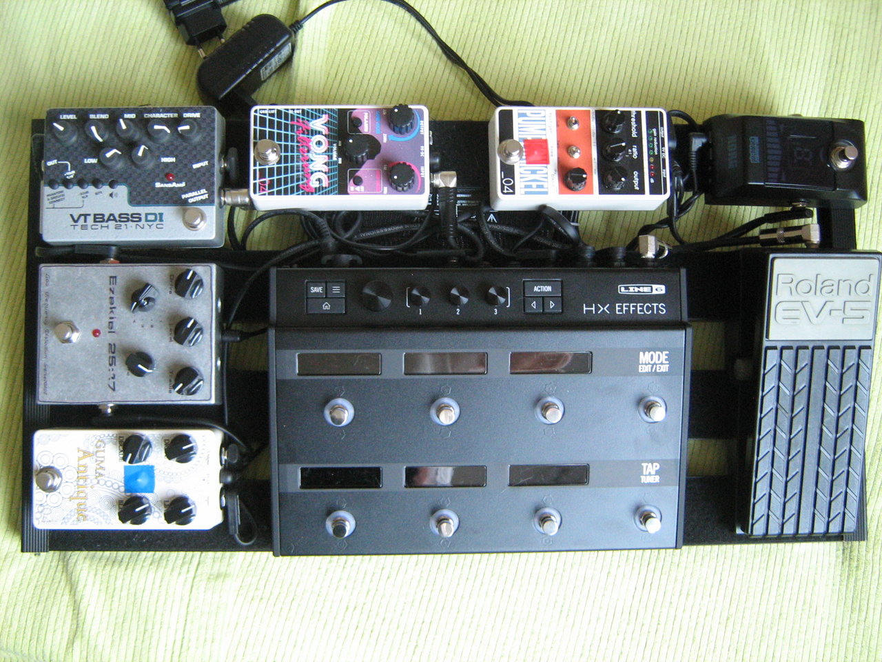

So, hier mal mein "Erstmalfertig"...:D
Signalflow:
- Pitchblack
- Pumpernickel
- Helix
- VT Bass DI
Von da aus gehts einmal per XLR zum FOH und einmal vom Parallel-Out (unbearbeitetes Signal, quasi das, was aus`m Helix kommt) in den Vong und von da aus zum Amp.
Das Roland-Pedal steuert das Wheeper-Wah. Der Guma und der Ezekiel hängen im Helix-Einschleifweg, klasse Feature!

Cooles Board aber mir stellen sich ein paae Fragen :D
1) Der Vong lässt sich doch 1:1 in der Helix nachbilden und sogar feiner justieren. Warum das extra Pedal?
2) Stimmgerät. Das kann das HX doch auch:confused:
3) Genauso der Guma und den Pumpernickel. Im Helix ist ja sogar ein Darkglass drin. Ich fand dem im A/B Test so gut, dass ich irgendwann blind nicht mehr sagen konnte ob gerade die Simulation oder das Original aktiv ist..
Der deluxe comp kann den Pumpernickel imho auch ablösen. Hatte den früher auch auf dem Board.
Ist das einfach noch, weil alles neu ist oder findest du die digitalen Modelle dieser Geräte nicht gut genug?:gruebel:
Vielleicht doch alles veräußern und das große Helix kaufen? Da wäre dann auch eine (richtig gute!) Ampeg Simulation drin und der VTBass könnte auch weg;-) :zyklop::zyklop::zyklop:
Habe nur grad meinen Gedankengang verschriftlicht :D
Das ist echt cool und mache ich auch.
Kann er, wobei ich den Tuner jetzt nicht Endgeil finde. Er reicht so gerade eben, aber gehört definitiv zu den mini-Schwächen des Helix.
Der Obsidian 7000 macht das top, vor allem kann ich den ja sogar ohne Drive als Preamp nutzen, total klasse.
Mit den Comps habe ich mich noch gar nicht so arg beschäftigt und werden den kommenden Gig auch Ohne spielen, liegt aber auch mit am Amp, seit dem habe ich gar kein Bedürfnis mehr nach Comps:D.

Den Kompressor und den Vong habe ich extern, weil ich die gerne im direkten Zugriff habe. Außerdem belegen die beiden Pedale keine Blocks im HX.
Der Guma Antique klingt schon noch etwas anders als der Obsidian, auch mit viel Gefummel...den B3k ersetzt der Obsidian allerdings super! Und den Ezekiel 25:17 kannste mit dem Helix nicht nachbilden, der ist schon speziell. Beide Zerren sind ins Helix eingeschliffen.
Den Pitchblack finde ich besser als den Tuner im HX, da geht mir das Stimmen besser von der Hand.
Der VT liefert ausschließlich ein vom Proberaum/Bühnensound unabhängiges Signal zur Aufnahme oder für den FOH-Menschen. Ist ganz praktisch, da weiß ich schon wie der klingt, wenn ich sehe, wie die Regler stehen...;-)
@Ratterbass : Im Prinzip hast Du völlig Recht, das große Helix wäre schon schick...mehr ist immer besser! :D
