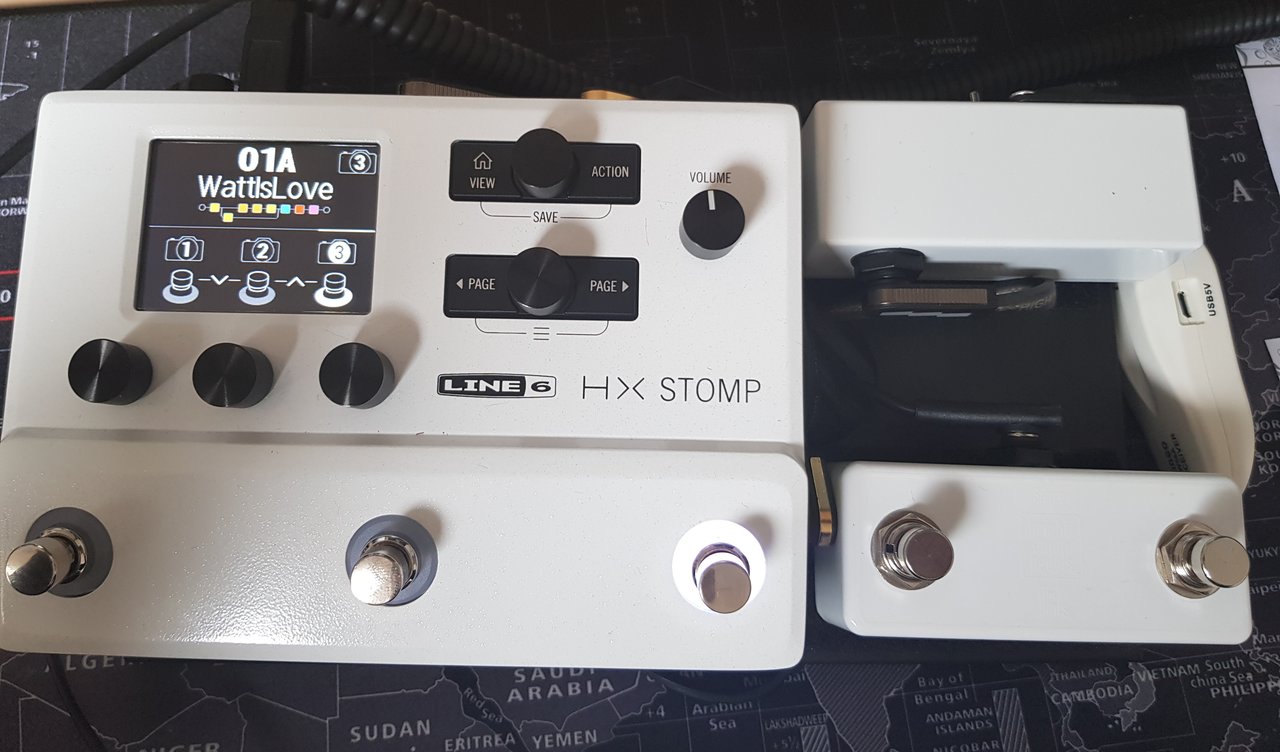

Ich habe mein Helix mit Fussschalter und Mini Di hierauf montiert, wird hierin transportiert. Passt so gerade eben, aber wenigstens rutscht nichts...
Vorteil bei dem Pedaltrain ist, dass darunter noch zwei Klingenadapter reingequetscht passen, also Input rechts, Output des Sends links, ein Output zur DI, einer frei.

@BassookaTüte: Was ist den das für eine schnuckelige kleine DI? DIY?
