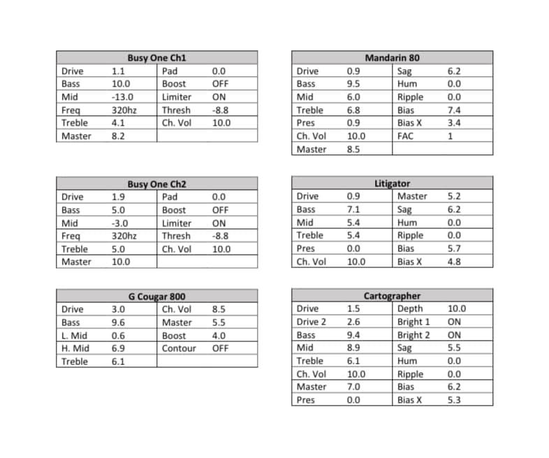

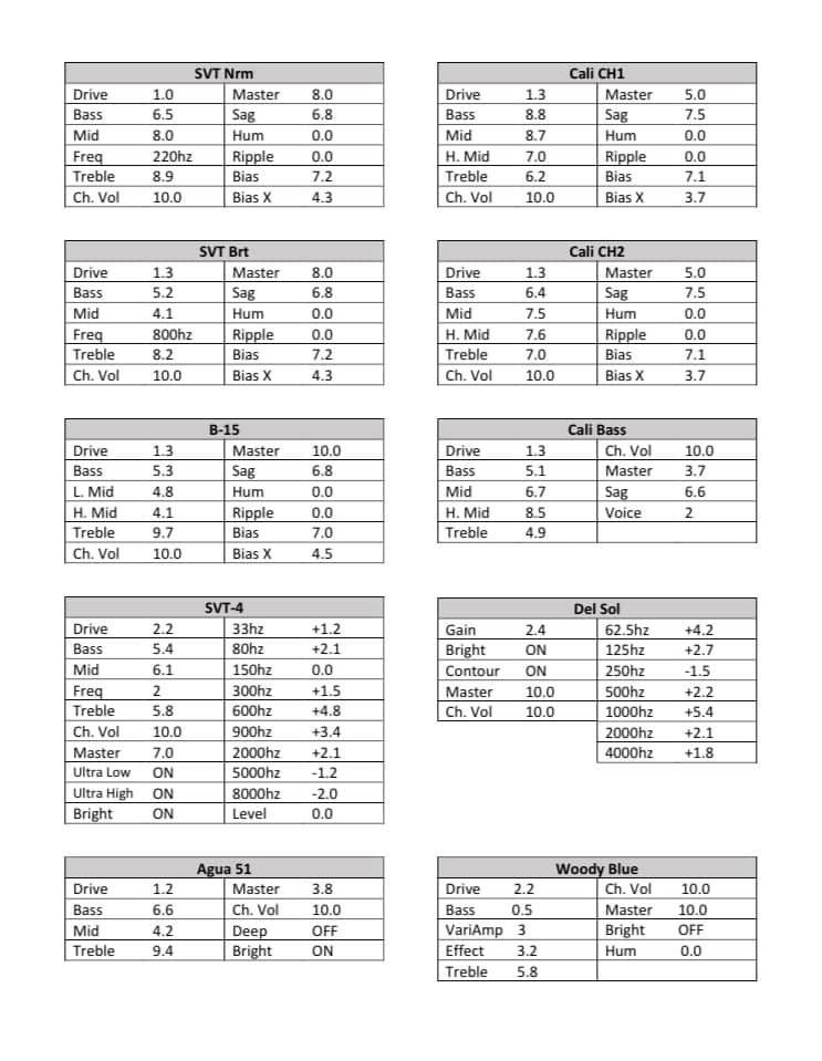

Habe einen Stomp XL geordert. Bin einerseits ganz gespannt, hatte bislang nur Helix Native kurz als Demo. Andererseits bin ich skeptisch, von den ganzen Amp-Sims war ich bislang nur mäßig angetan. Alles wo SVT drauf stand, klug immer anders als mein echter SVT ...
Vergiss die Werkseinstellungen der Amps. Nimm die neutralen Settings als Ausgangsbasis:
Dann klingt es auch wie die echten Amps. Gerade beim SVT.

@Californio: Die Liste von @Bassbernd99 sind die Neutraleinstellungen der Amps. Alle Regler auf Mittelstellung ist hier leider nicht neutral. 👍

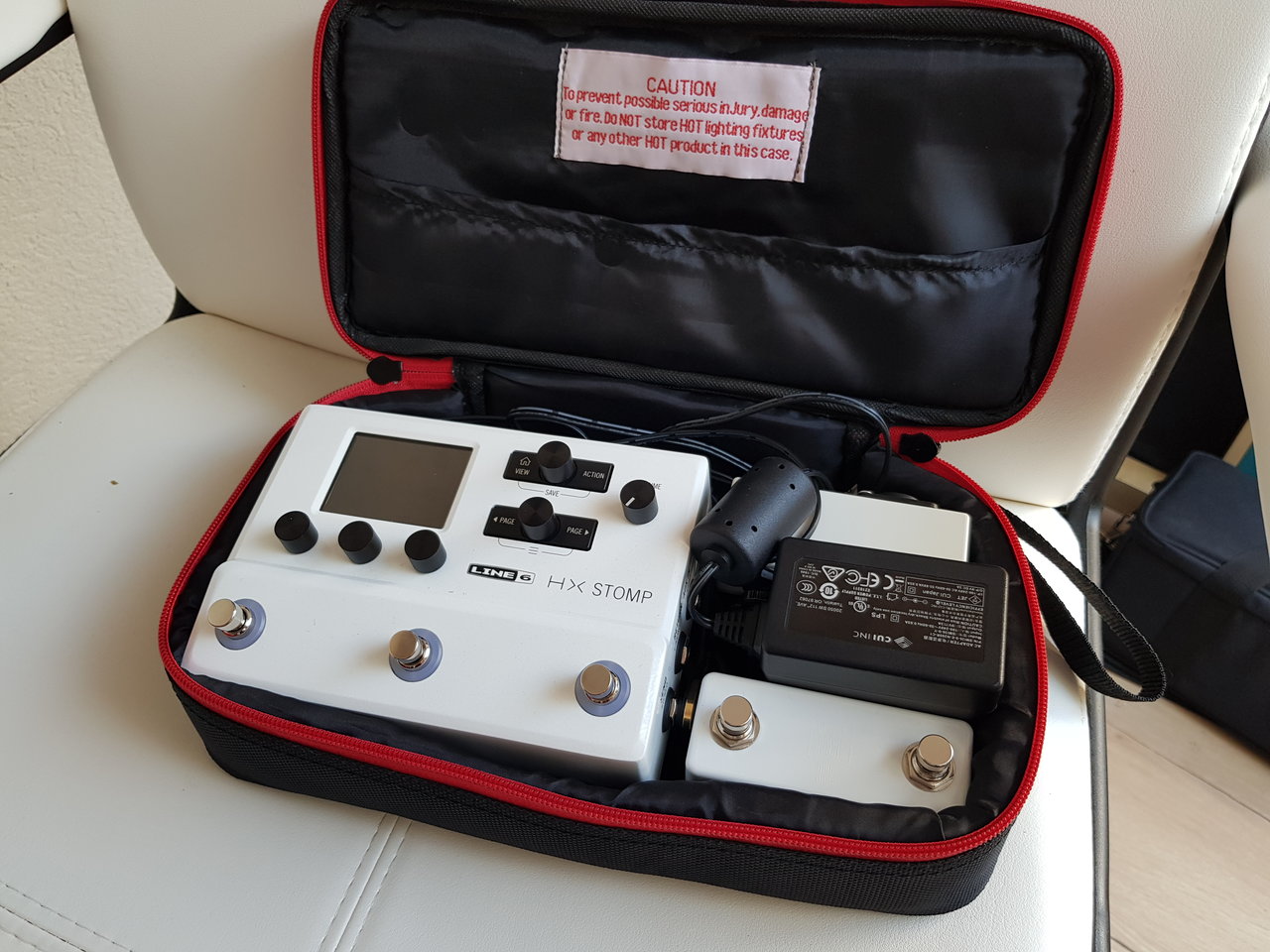

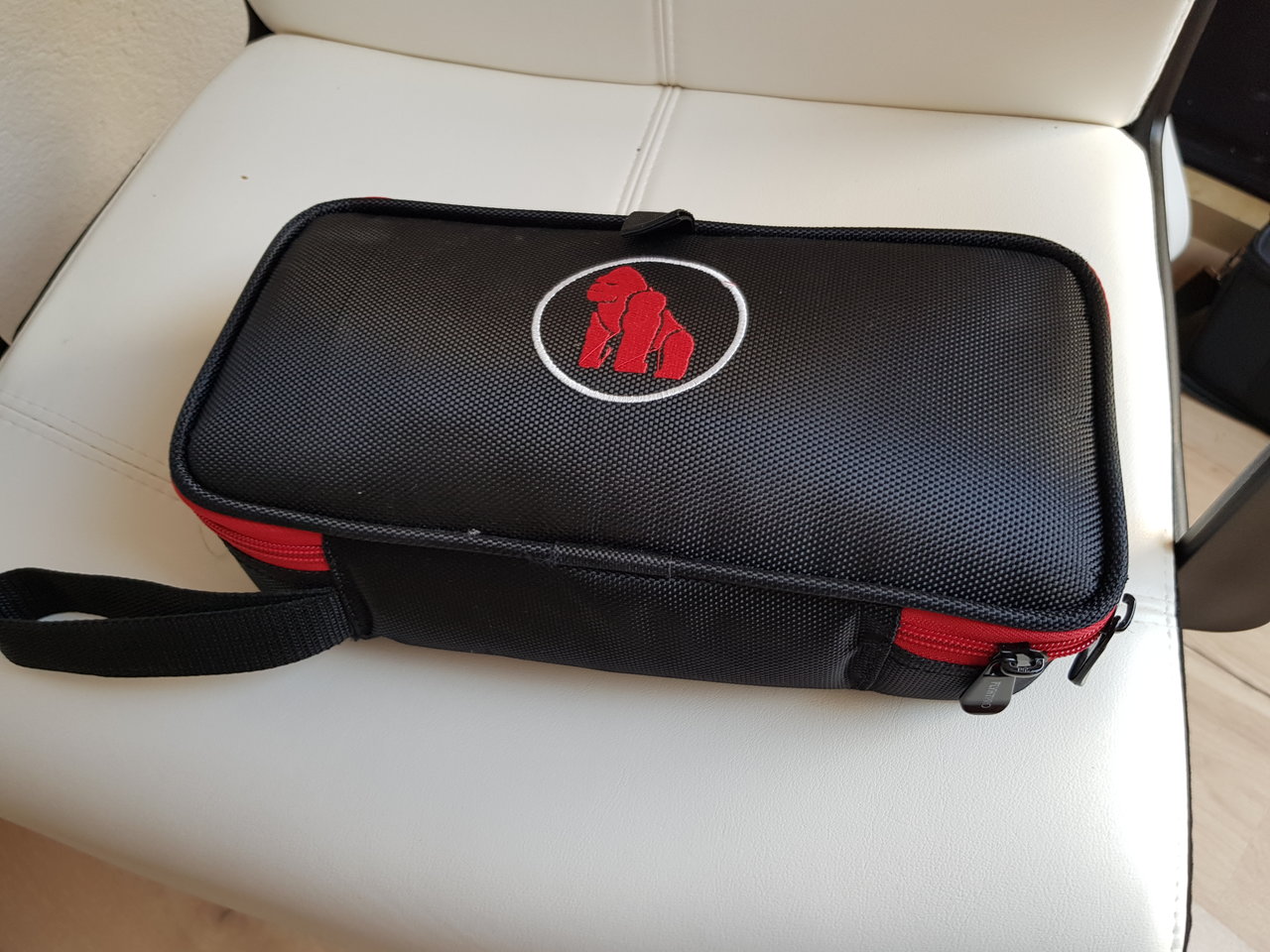

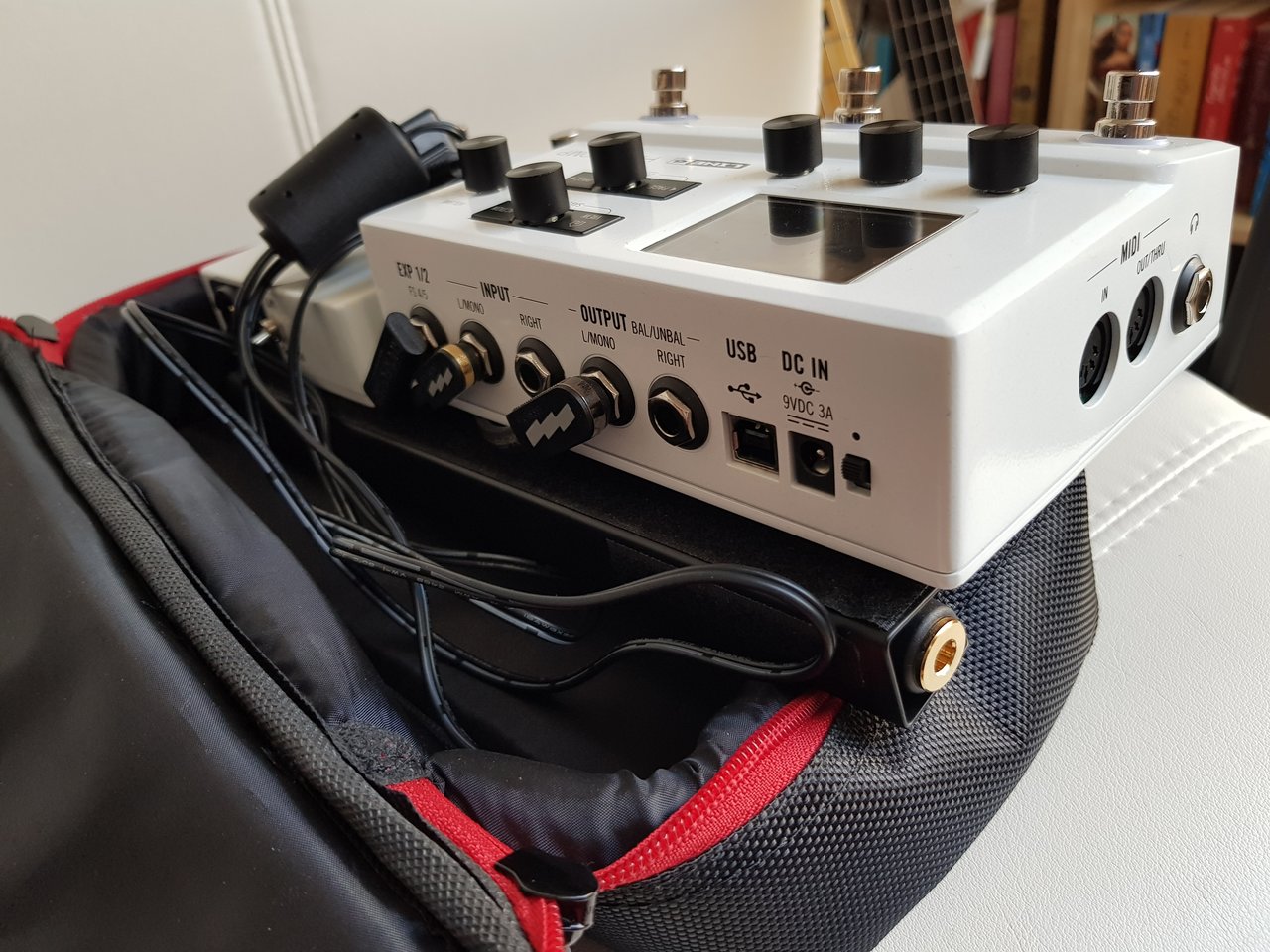

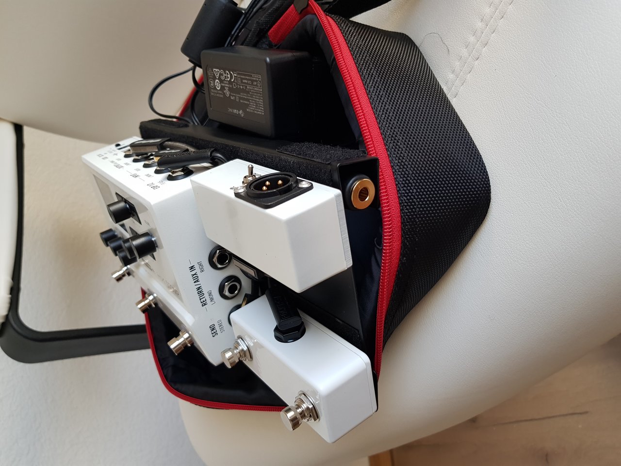

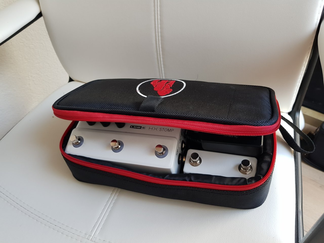

Da mich ein paar Nachrichten erreicht haben, dachte ich, ich zeige mal allen wie das mit der Männerhandtasche und dem Stomp so passt.
Reaktionen: Bloodshed Bas, Bassbernd99, olbass und 3 andere

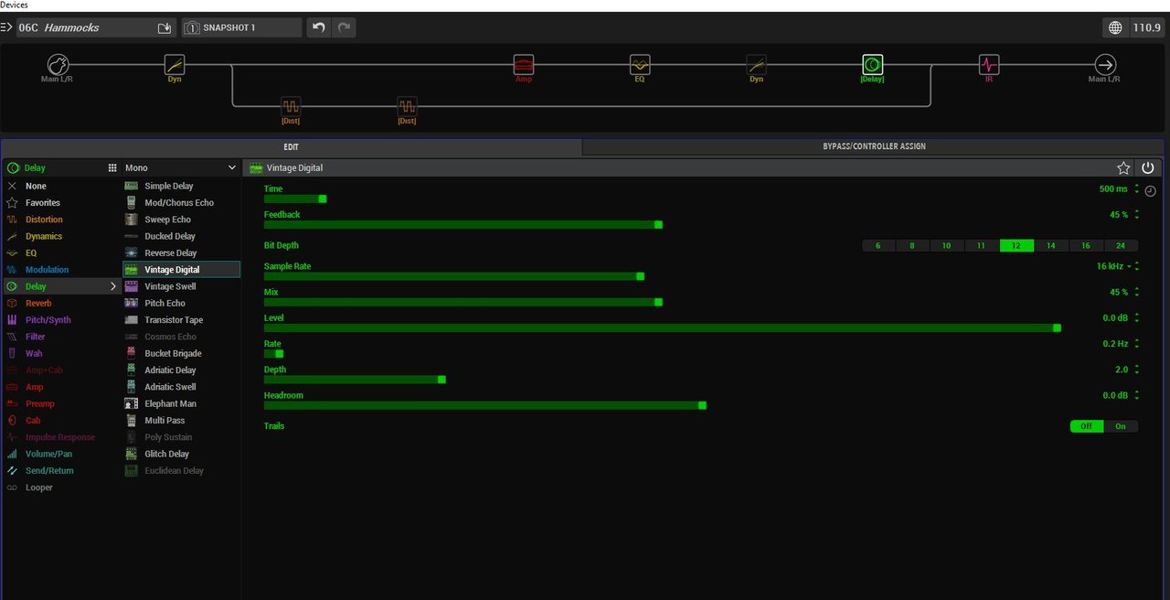

Kann mir jemand bitte 2-3 Delay Tipps geben? Egal welches und egal was ich einstelle: das Delay säuft ab und ist kaum hörbar...
Aktuell siehts so aus:
  • #3.380
Hm, probier doch mal Transistor Tape, das fand ich immer klasse. Bucket Brigade und das Adriatic Delay haben auch immer gut funktioniert.
