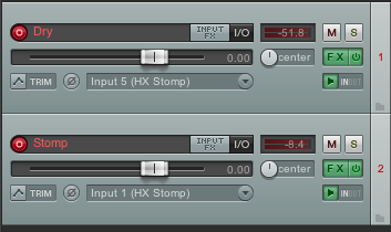

1. Das Stomp als Interface via USB anschließen und dann in Reaper 2 Tracks einfügen. Der erste, genannt Dry, kriegt das unverarbeitete Signal via Kanal 5 des Stomps. Der zweite, genannt Stomp, kriegt das komprimierte Signal via Kanal 1. Im Stereo Fall, 5+6 & 1+2.

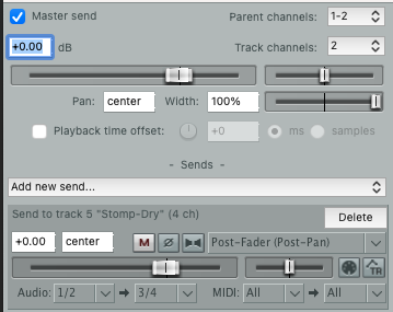

2. Send von Stomp -> Dry, wobei das komprimierte Signal auf die Kanäle 3/4 geschickt wird

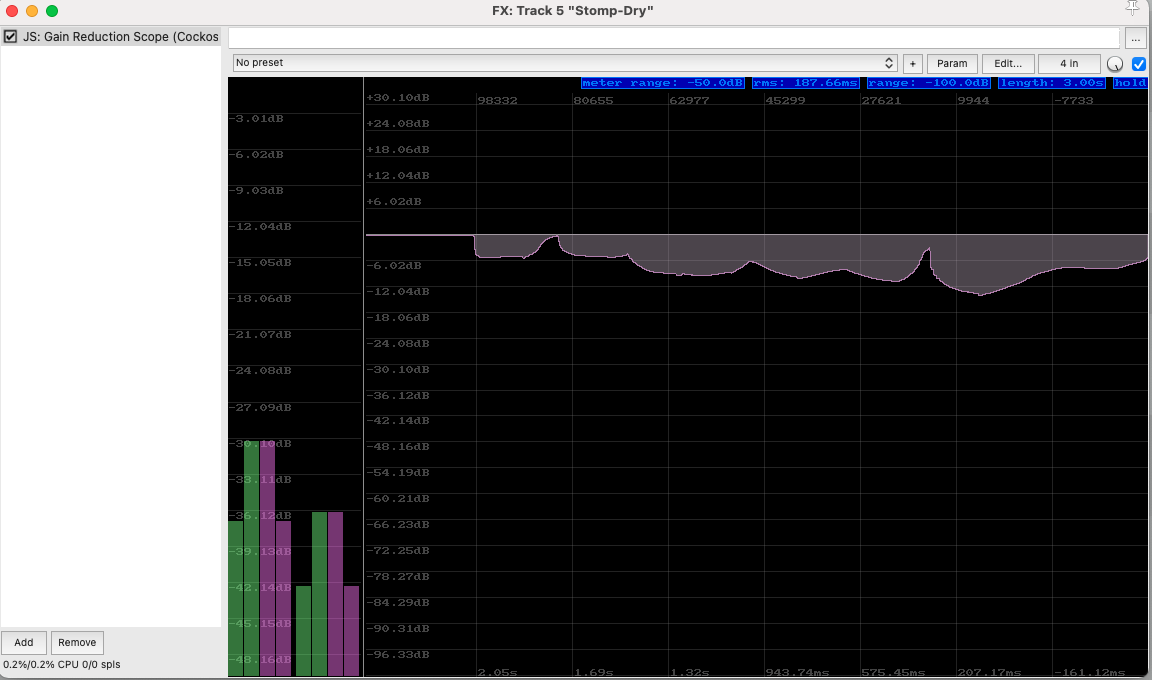

3. Im Stomp-Kanal das Gain Reduction Scope Plugin hinzufügen und dann solltet ihr auch schon sehen was der Kompressor eigentlich macht:
Für beste Lesbarkeit Level und Gain am Kompressor erst einmal auf +0dB einstellen, dann sieht man sehr schön wie das Signal nach unten gedrückt wird. Mit anheben des Levels sieht man zwar immer noch die Kompressorhüllkurve, aber halt addiert zum Level.

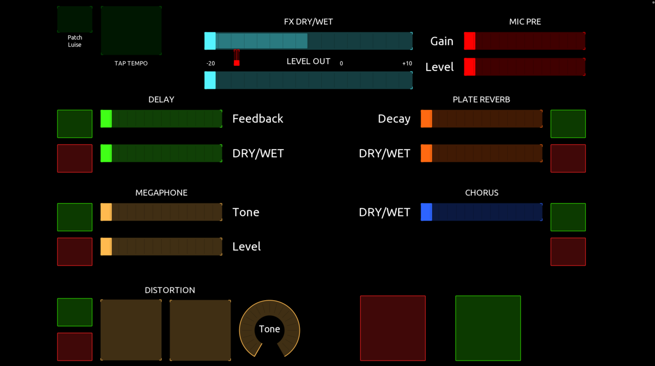

Anderes Thema: Ich hab am Wochenende meinen HX Stomp als Effektgerät für Vocals benutzt. War nur ein Kneipengig und ich sollte den Sound machen, aber hab dann die Vocals einmal durchgeschleift und als Stereo Return in den Mixer geschickt. Da der Mixer per Tablet kontrollierbar ist und ich keine Kabel haben wollte, habe ich mir einen Bluetooth MIDI Adapter geholt und mit TouchOSC eine Bedienoberfläche für die Effekte gebaut:
Ist ein bisschen Arbeit aber funktioniert sehr zuverlässig! Und ich fand den Sound deutlich besser als so manche Vocal Multi FX-Geräte, ich ich bisher gehört habe. Falls jemand ähnliche Pläne hat, dann kann ich auch gerne noch ein paar Infos dazu geben, wie man das Ganze zum laufen bekommt.
