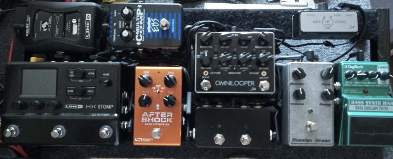

Der AS ist wirklich klasse und hat bei mir eigentlich alle anderen Zerren abgelöst und vom Board geschubst. Abgesehen von meinem modifizierten Muff mit vorgeschalteten Digitech Bass Synth Wah, für diese Kombi habe ich noch keinen adäquaten Ersatz gefunden.
  • #4.442
Was ist an dem Muff denn gemoddet? Mit dem C4 kommt man da wrsl schon gut hin.
  • #4.443
Jau, C4 könnte das so ähnlich aber nicht genau gleich. 🙂
Mein Muff ist ein Green Russian Clone mit modifiziertem Tonestack und der Midscoop ist regelbar. Das PCB kam vom Musikding, die Modifikation von Fuzzdog. Dazu habe ich diese Schematics genommen (Seite 5, AMZ Control #1):
Und das hier finde ich auch noch lesenswert, wenn man sich für den Muff-Tonestack interessiert:
  • #4.444
Und so sieht es auf meinem Board aus. Der kleine schwarze Kasten unten in der Mitte ist ein kleiner DIY Zweifachlooper.
Kanal 1: Omnilooper/AS/Multicomp
Kanal 2: Muff und Bass Synth Wah
Und von da aus geht es weiter ins Stomp.
