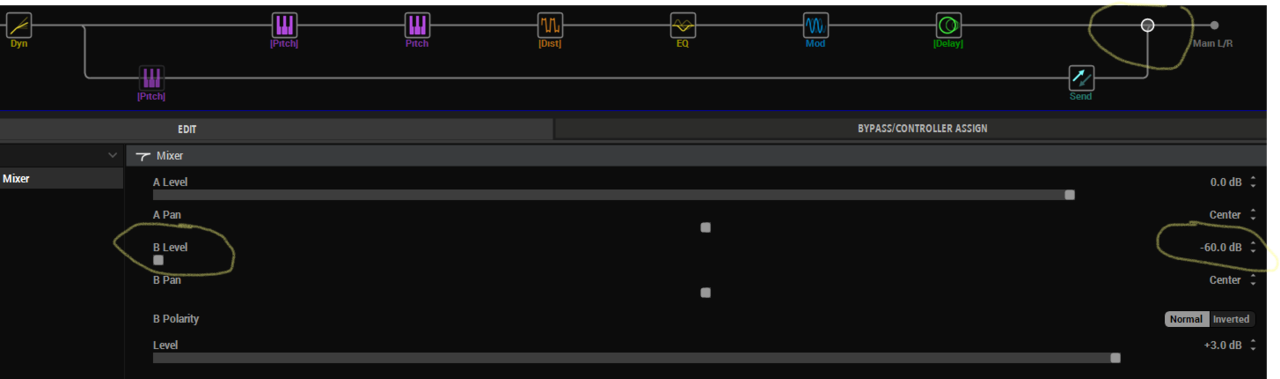

Frage zum Routing im Parallel-Weg-Modus:
Kann ich davon ausgehen, wenn ich einen der FX Loops als Block anlege, dabei nur den Send nach draussen nutze, den Return-Eingang aber unbesteckert lasse, daß der Return dann automatisch stummgeschaltet ist? Oder sollte man da ne Kurzschluss-Klinke stöpseln?

Soweit mit bekannt werden beim HX Stomp die Klinkeninputs ohne eingesteckten Stecker sowieso kurzgeschlossen. Ohne eingesteckten Stecker ist es jedenfalls absolut still.

Einfach einen Send-Block anstelle eines Send/Return-Blocks nehmen. 🙂
Reaktionen: alex_de_luxe, Bassbernd99 und bassbopper

Hallo zusammen,
um den Zusammenhang in EINEM Post nochmal herzustellen -> Multizitat:
Das mit dem Send-Block im Parallel-Strang B war tatsächlich die simple Lösung für meinen "Dry" Ausgang zusätzlich zum Stereoausgang.
ABER trotzdem muß man dann auf den "Wiederzusammenführungsknoten" mit Strang A klicken und den B Level runterdrehen. (Das geht zwar nur bis -60 dB, statt komplett aus, ist aber akzeptabel)
Ansonsten bläst der B-Kanal nämlich ungemindert in den Stereoausgang rein.
Sind einem die -60 dB immer noch zuviel ungewollte Einspeisung auf den Stereoausgang, hilft wohl wirklich nur einen Send-Return-Block anzulegen. Letzteres hab ich aber noch nicht ausprobiert ... Update folgt.
Cheers :)

@bassbopper: Oder den Parameter „Dry Thru“ im Send-Block komplett runterziehen.
