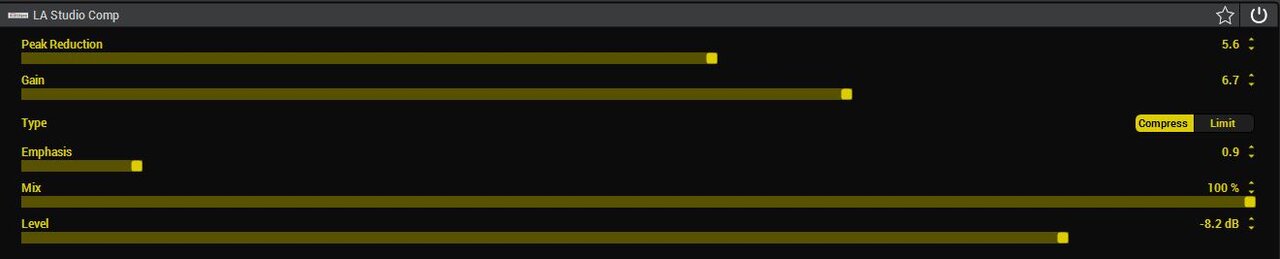

Wäre sehr an deinen settings davon interessiert, bzw. an deinem Weg, wie du dahin gekommen bist. Finde Compressor-Einstellungen im Helix bislang noch immer sehr fummelig und nutze als Main Comp lieber was Externes, hab auch schon öfter über einen zweiten glue comp (bzw. Limiter) nachgedacht. Erzähl doch mal, wenn du magst :-)
In meinem Preset habe ich die Einstellungen:
Gelandet bin ich da nach sehr vielen Experimenten in Helix Native. Da gibt's ja eine gain reduction Anzeige. Diese vermisse ich beim Stomp manchmal, weil ich echt nicht gut mit Kompressoren bin.
Der LA Studio Comp ist sehr langsam und klingt für mich dann gut, wenn er nur wenig vom Pegel wegnimmt. So 3-5dB, wenn ich meine Tests mit Native richtig im Kopf habe. Das macht den Sound am Ende richtig schön kompakt und rund. Den Gain habe ich relativ hoch gedreht, weil das irgendwas am Sound gemacht hat. Keine Ahnung, ob der Comp da auch leicht in die Zerre geht. Aber irgendwas ist passiert, als ich den auf 6.7 hatte und dann habe ich es so gelassen. :D
Gelandet bin ich bei diesem Kompressor auf Anraten eines YouTubers, der den genau so einsetzt: um den Sound am Ende der Kette zusammenzuführen, also klassisch wie im Studio. Dafür mag ich den LA Studio Comp nicht als Kompressor früh in der Kette. Da gefällt mir der Rochester oder der Deluxe besser, weil die einfach schneller sind und man mehr Einfluss auf die Parameter hat.

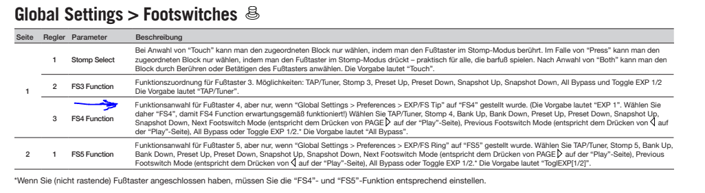

Das ist in den Grundeinstellungen zu finden. Etwas tricky, wenn man das lange nicht mehr gemacht hat. Den Ampero-Switch habe ich selber und habe bisher noch nie Probleme damit gehabt. Das mitgelieferte Kabel habe ich allerdings nicht benutzt. Steifes, billiges Zeug. Anstatt dessen benutze so ein EBS Flatpatchkabel in Stereo (TRS) aus Platzgründen auf dem Board.
hast so was von recht...tut wieder:-)

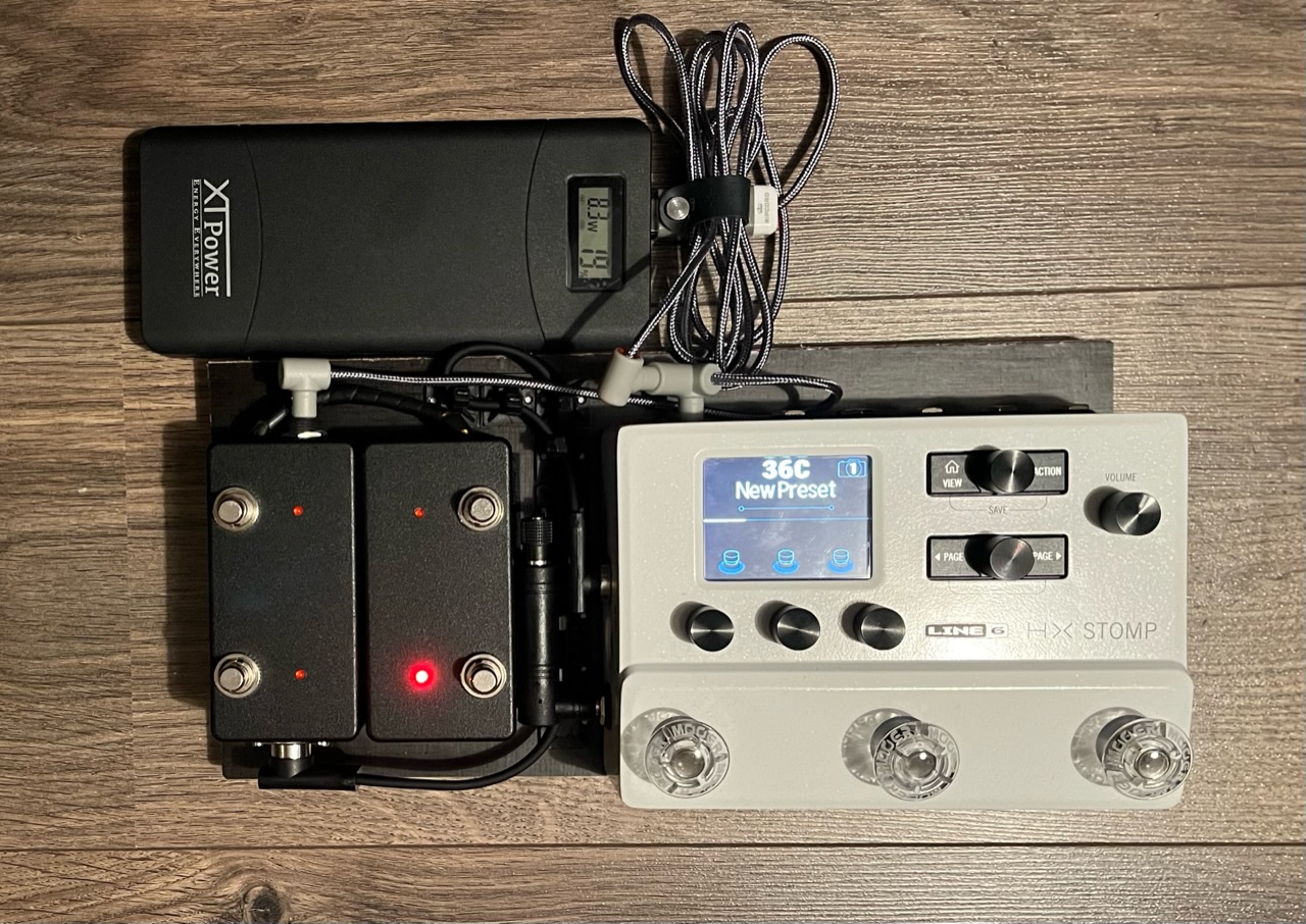

Ich habe eine XT-20000QC3-AO-PA (damit hatte ich eigentlich meinen Phil Jones Double Four bei Straßenmusiken betrieben).
Mein Setup läuft damit knapp 10 Stunden.
Reaktionen: toko42 und 101eastbound
  • #4.909
@101eastbound hier ist das Ding.
Reaktionen: alex_de_luxe, 101eastbound und toko42

Ich hab die Steckergrößen grade nicht im Kopf...
Welches der Kabel passt _direkt_ in den Stomp und welches wird für "normale" Effektgeräte/Midi-Controller benötigt?
Jo. Ich benutze das. Hängt bei mir an einer Standard Powerbank. Solange der USB Port mit mehr als 2 Ampere angegeben ist funktioniert das auch. Mittlerweile benutze ich das ausschließlich so. Und der MIDI-Switch hängt über deren Crazychain Kabel auch noch mit dran.

  • #4.915
Mir ging's um die Chain-Kabel.
Das USB-Kabel hat keinen Chain-Ausgang?
Ist auf den Fotos nicht zu erkennen.
Wenn nicht, dann werden also außer dem USB- noch zwei Chain-Kabel benötigt.
Das passt für 2,1 und 2,5 mm.
Hat jemand diese mal ausprobiert?
Da geht's ab 5V los, passt mit 9V also auch für den Stomp.
  • #4.916
Die crazychain von myvolts ist eine 2er daisychain und passt für 2.1 und 2.5 mm. Davon hab ich die kurze, glaube ich.
