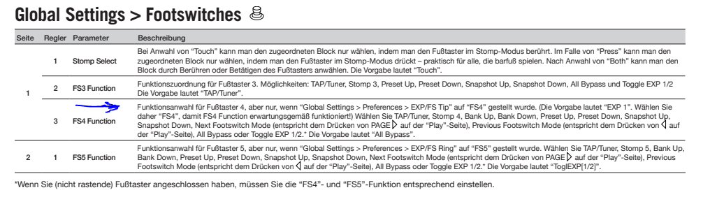

ich müsste Euch auch noch mal konsultieren. Ich hatte vor kurzem mal den Ampero Switch angeschlossen an meinem Roland Cube 100, um die Effekte dort an-/auszuschalten per Y-Kabel. Jetzt nachdem ich den Ampero wieder an den Helix angeschlossen haben, funkt der linke Taster nicht mehr, egal, welche Funktion ihm der Stomp zugewiesen hat. Hab auch mehrere Stereokabel getestet, das Problem bleibt dasselbe. Wichtig, zwischendrin, hab ich auch 3.5 aufgespielt. Klingt eher nach nem mechanischen Defekt am Ampero?! Hab leider keinen anderen Fusstaster, um die Buchse am Stomp zu testen. Den Cube hab ich leider im weit entfernten Proberaum. Dennoch, gäbe es noch irgendwas an der Einstellung am Stomp zu checken, was ich übersehen haben könnte?
