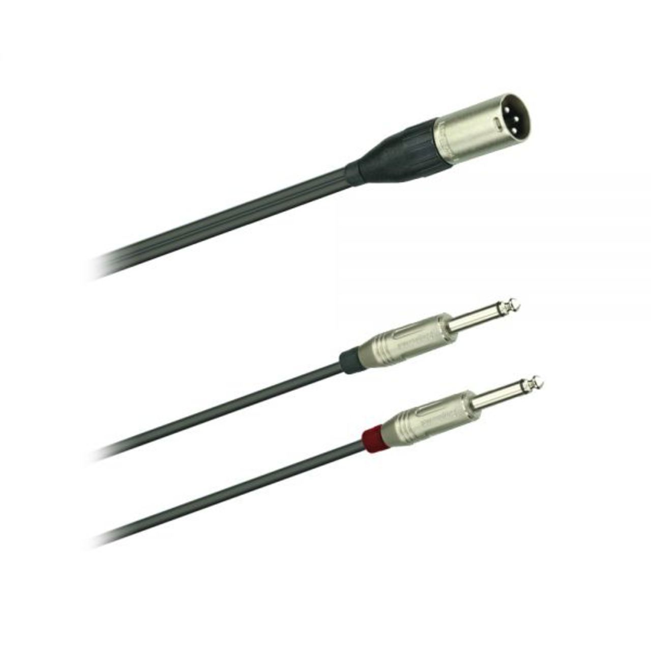

Sorry für die Frage aber ich habe keine Lust zu suchen: mit welcher Art Kabel gehe ich vom Stomp ins Mischpult ( weil ja kein DI Ausgang vorhanden ist). Muss ich aus beiden Ausgängen in zwei Mischpult Steckplätze oder brauche ich ein Kabel von zwei Mal Klinke gross auf einen Eingang am Mischpult (gibt es sowas überhaupt?). Evtl gerne mit Produkt Link wenn möglich. Danke
TRS(aka Stereo)-Klinke auf XLR male. Für Mono ein Ausgang, für Stereo beide.
Die Ausgänge sind quasi DI-Ausgänge, da symmetrisch.
