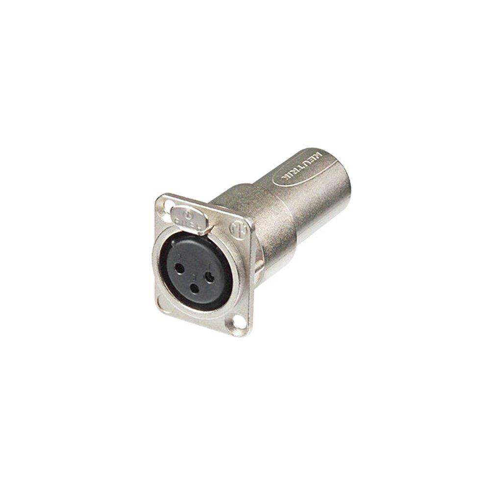

Was ich vorhabe (Vielleicht hat der eine oder andere ja noch Verbesserungsvorschläge oder Hinweise - würde mich freuen):
- Den Helix Stomp auf einen Rackauszug montieren, darunter eine "Patchbay" (also XLR Durchführungen Female-Male) und darunter eine PA Endstufe (Crown Class D, oder einen Harley Benton Block800, oder einen gebrauchten Ninja). Das Ganze in einem 5 HE Rack.
- Helix Signalkette Octaver - Drive - Comp - Chorus - Amp - Send (DI) - IR - Return (IE) -> Main Out für das gesamte IE Signal (Y-Kabel TRS an 2 XLR, um Stereo zu bleiben)
Belegung im Stomp wäre dann 1) IE Mix muten 2) Octaver 3) Chorus
- Den Helix für den InEar Mix verwenden (siehe oben) - also 2 XLR - Klinke Kabel, um vom Mixer in die 2 Returns des Stomps zu kommen
- Das Basssignal für den Mischer über den Send (Klinke) raus in eine Palmer DI Box und von dieser dann per Link Out an den Amp (FX Return) und per XLR ganz normal an den Mixer
So, und das Ganze super einfach über die "Patchbay", welche die XLR durchführt
Hiermit:
Und auch den Bass (Eingang):
Hab ich mir hier was zusammengesponnen, oder funktioniert das so wie ich mir das vorstelle? Der Grund für das Vorhaben ist recht einfach.
Ich will IE spielen und nicht auf den Helix rumtrampeln - vor allem da hier 4-5 Kabel dran stecken. Sehe schon Probleme im Proberaum, da ist schnell was abgetreten und wir sind ja auch nach wie vor eine Rock / Punkrock Band. Da kann es auch ggf. mal bisschen wilder zugehen (bei mir nicht, bin aus dem Alter raus, aber die Jungen Leute ;-) ;-)).
Weiterer Grund, mir passt mein Steamhammer nicht mehr so richtig und könnte flexibel auch den Helix einschleifen (nur die Endstufe relevant). Würde den Amp zwar immer noch mitlaufen lassen, aber nur als Rahmenbeschallung und natürlich Backup. Da muss es kein Steamhammer sein. Da würde ein HB Block800, oder was ähnliches auch reichen.
Der letzte Grund ist eher von der praktischen, ästhetischen Sorte. Ich finde es super angenehm vorne alles anzustecken und nicht jedes mal alles neu verkabeln zu müssen. In einem Rack wäre alles gut und sicher verstaut.
Hoffe meine Gedanken sind nicht zu wirr. Hab da schon große Excel Zeichnungen dazu gemacht, für mich klingt es inzwischen klar, aber Denkfehler sind gleich mal passiert

Kann man zwar alles so machen. Allerdings machst Du dann aus einer sehr kompakten Lösung, wo alles über das HX Stomp läuft ein dickes und schweres 5 HE Rack. Die Endstufe, das Patch Bay und die DI Box sind für eine reine IEM Lösung zudem völlig überflüssig. Du blähst Dein Equipment damit völlig unnötig auf.
Ich halte es für sinnvoller für den reinen InEar Betrieb, also ohne Bühnenamp ein sehr kompaktes Setup zu machen, was eigentlich nur aus dem HX Stomp besteht. Dann ein Erweiterungsset bestehend aus Endstufe, Boxen und was weiss ich noch was für den Fall, daas doch Bühnenamps verwendet werden.
Aber vielleicht habe ich es ja auch falsch verstanden und der oben erwähnte zweite Fall inkl. Bühnenamps ist bei Dir der Normalfall. Dann kannst Du natürlich alles in ein fettes Rack packen und kannst statt des HX Stomp auch gleich ein Helix Rack + Helix Control Pedal einsetzen. Da sind die DI Boxen dann gleich mit drin.

Da hast du wohl recht. Bin eh schon wieder am umplanen. Die Grundidee bleibt, aber die Umsetzung… das einzige was blöd ist, sind die beiden Xlr Male in klinkenstecker zu wandeln.

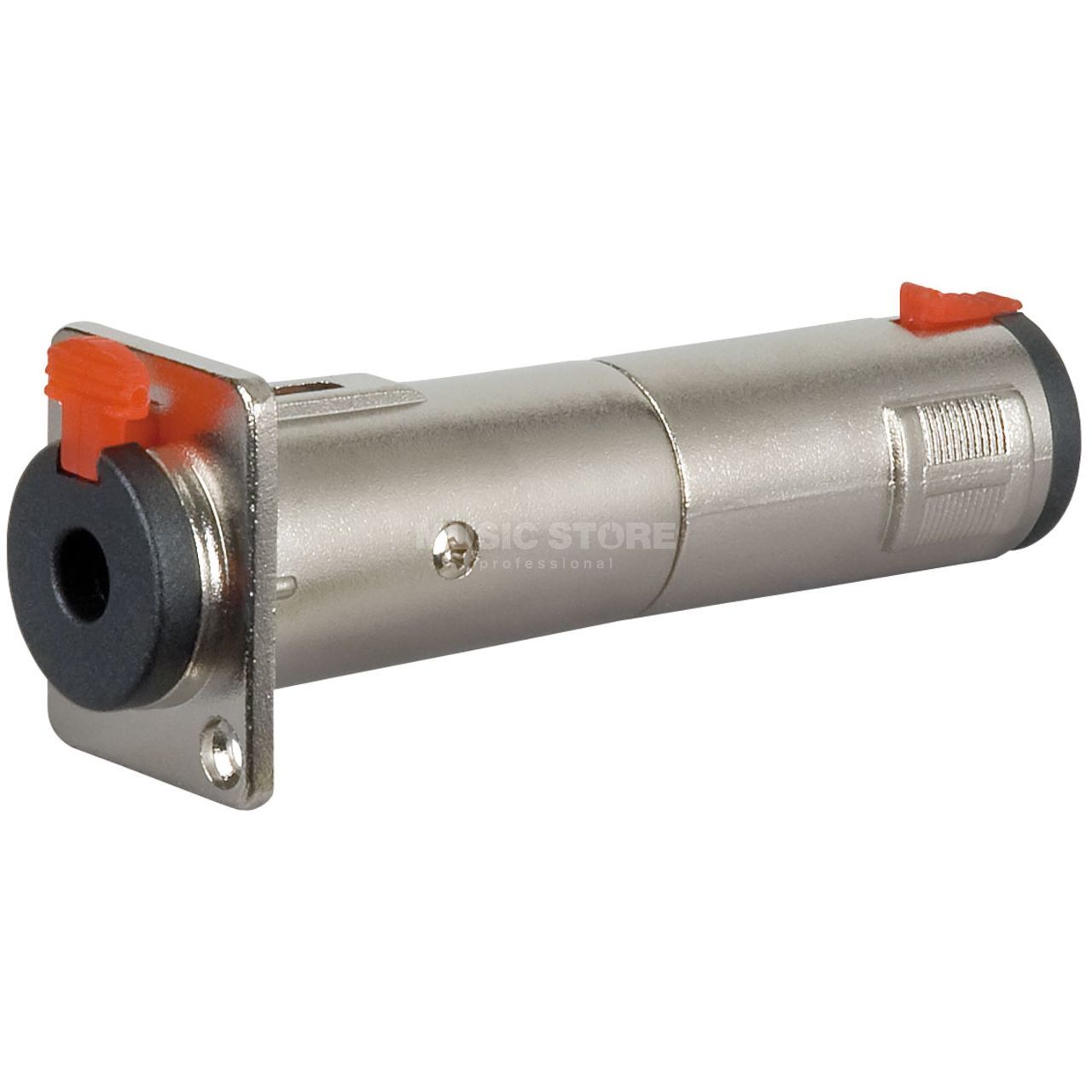

Ich habe das jetzt so verstanden, dass Du die Boxensimulation dann nur auf Deinem Kopfhörer hast, richtig ? Warum ?
Ausserdem versteh ich nicht, wozu Du den Fischer Bodypack benötigst. Aus dem HX Stomp kommt doch schon ein Kopfhörersignal.

Jetzt hast mich komplett erwischt. Ich dachte weil das Kabel des Kopfhörers länger sein müsste und auf 6,3 mm.
Deshalb dachte ich dass ich sowas brauch
Daran dann ein Trs Klinke.
Mannomann, sorry für die lange Leitung
