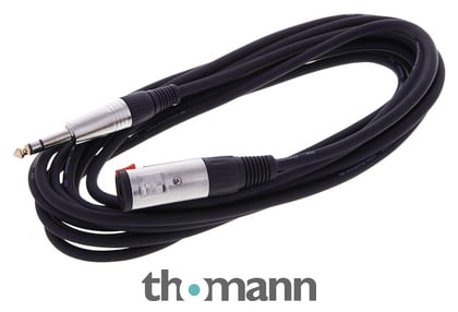

Ein passives Bodypack ist alleine schon für die Stabilität/Zugentlastung sehr praktisch. Wenns vom Stomp direkt in das Bodypack geht, dann solltest du ein TRS -> XLR Male Kabel nehmen. Das XLR-Kabel wird dann im Gegensatz zu einer Klinke fest eingeklinkt und kann nicht mehr rausgezogen werden aus dem Bodypack. Die passive Version von Behringer sollte aber auch reichen. Außerdem hast du dann einen Volume-Regler in Reichweite, was auch besser ist, als jedes Mal an das Stomp zu müssen.

Trs-Xlr ist aber Mono, oder? Xlr bedeutet doch immer Mono, zumindest die normalen 3 poligen. Dachte ich…
Wollte nach Möglichkeit stereo bleiben, da wir am Mixer alle Signale schon panen und so die Gitarren sich besser voneinander abheben.
Kann zwar machen, ist aber komplett überflüssig und rausgeschmissenes Geld. Das HX Stomp hat einen vollwertigen Kopfhörerausgang inkl. Lautstärkeregler. Man benötigt lediglich ein Kabel.
Verstanden… wenn das Signal Stereo kommt und ich den Bass am Helix reinmixe, bzw den stereo mix ins basssignal, was passiert da, das habe ich noch nicht verstanden.
Ist dann Stereo noch sinnvoll? Wird der Bass einfach auf jeder Seite in die Mitte gelegt? Ich würde ja ein Mono Signal in ein Stereo Signal mischen.
Da bin ich ganz blank…

Was mich noch interessieren würde ist, ob Trs auf Xlr überhaupt Stereo überträgt. Ich dachte nein, da muss schon es auf 2 xlr oder ein trs Kabel liegen
  • #4.990
nein, nur mono. da brauchst du dann zwei Kabel

Mono bedeutet erstmal, daß nur 2 Adern für das Signal zur Verfügung stehen, Stereo, daß eine dritte vorhanden ist.
Die drittte Ader wird bei XLR, aber auch TRS, für die symmetrische Übertragung genutzt.
Aber man kann halt genauso gut nen Kopfhörer damit verbinden.

TRS -> Male XLR Stereo habe ich noch nie irgendwo in Benutzung gesehen, außer bei diesen Bodypacks. Funktioniert aber einwandfrei, ich kann das TRS-Ende an jeden 6,3mm Kopfhörerausgang stecken und erhalte ein Stereo-Signal. Das geht mit allen passiven und aktiven Bodypacks von Behringer und Fischer.
Steht auch in der Beschreibung: Eingang: XLR - Stereo-Kopfhörersignal (Pin 1: GND, 2: L, 3: R)

Bedeutet, dass bei einem Stereo Kopfhörerausgang mittels TRS auf XLR Male ein Stereosignal ankommt, obwohl es nur ein 3 Poliger XLR Stecker ist, richtig?
Uuuund letzte Frage: Kann ich mit dem Adapter und einem Patchkabel wie z.B. dem verlinkten EBS das InEar Signal vom Mixer (XLR Kabel) in den Helix ziehen? Sollte normal nix dagegen sprechen, oder?
  • #5.000
Richtig. Für ein unsymmetrisches Stereosignal, und das betrifft 99% aller Kopfhörerausgänge, benötigt man 3 Kontakte.
Unsymmetrische Übertragung benötigt eine Ader pro Signal und eine Ader für die Masse. Rechts, Links, Masse. Ohne Masse funktioniert die Signalübertragung hier nicht.
Für symmetrische Übertragung, wie sie z.B. aus DI Ausgängen kommt benötigt man pro Signal zwei Adern und eine optionale weitere Leitung für die Masse/Schirmung. Für ein Monosignal also zwei bzw. drei. Für ein Stereosignal bräuchte es dann schon vier bzw. fünf. Jeweils je nachdem ob ein Schirm an die Leitung angeschlossen ist. Hier funktioniert die Übertragung auch ohne Masse, weshalb man mit solchen Verbindungen Brummschleifen auftrennen kann.
