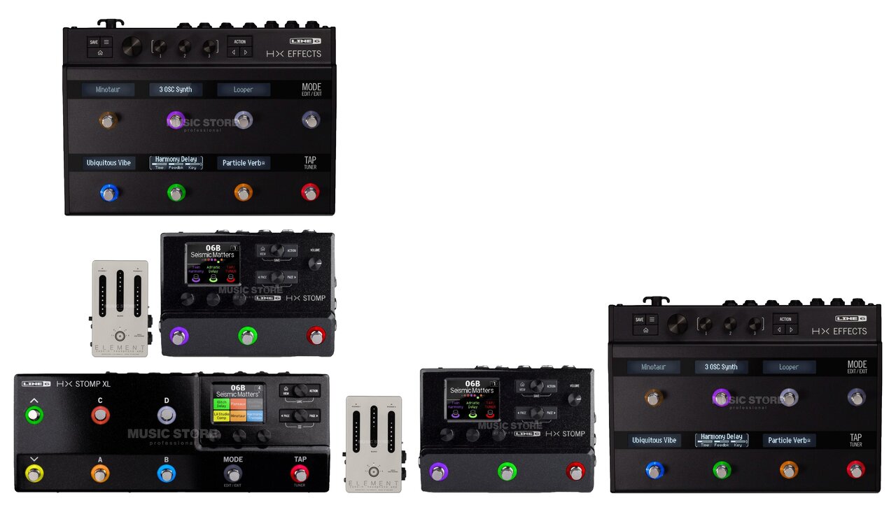

Hallo, ich bin beruflich grad sehr viel unterwegs und mein Pedalboard ist viel zu gross. Darum schiele ich auf den HX Stomp als Zweitpedalboard. Was mir auffällt, viele Effektspieler wie ich scheinen zum Stomp ein bis zwei zusätzliche Umschaltpedalchen und ein kleines Expressionpedal zu nutzen.
Was sind die Vorteile vom HX Stomp plus Disaster Area DMC Micro Pro und noch einem Doppelschalter, oder Stomp plus irgendein Morningstar Dingens gegenüber dem grossen Stomp?
Ich kenne mich, ich spiele ein grosses Pedalboard, liebe Effekte, möchte aber für meine Reisetätigkeit mit einem einigermassen schmalen Fussabdruck fahren. Der Stomp ganz alleine hat für meine Bedürfnisse eher zu wenige Fussschalter.

  • #5.016
Ich glaube, Kollege @3-Diddy kann was zum Vergleich XL und Standardstomp sagen.
Mir hatte der kleine auch zu wenig Schalter.
Schau dir auch mal das HX Effects an… das ist n ticken günstiger als der kleine Stomp, hat mehr Schalter, n Effektblock mehr… allerdings keine Ampsims, aber für den Bass sehr brauchbare Preamps (Darkglass, BDDI)… und auch n etwas größeren Footprint. Ich bin sehr zufrieden damit. Kollege @Mudskipper kann dazu sicher auch was sagen :bier:

  • #5.017
Danke schonmal!
Pro Effects für mich:
  • Übersichtlichkeit
  • Keine zusätzlichen Schalter
  • Habe schon ein Darkglass Elements
  • Preis
Pro Stomp für mich:
  • Kleinerer Fussabdruck
  • Geringere Höhe
  • Inkl. zusätzl. Schalter kleiner als das Effects
Edit: freue mich über weitere Inputs!

@rootbert: bin dafür glaube ich nicht der richtige Ansprechpartner :D aber ich versuche es dennoch:
Hauptsächlich wollte ich erstmal mein Vollanalog-Pedalboard ersetzen, was sowieso immer nervig war wegen den vielen Dingern (Ausfallsuche, stetiger Umbau). Da ich auch nicht so streng mitm Klang bin, war mir der Umstieg auf das Helix egal.
Im Moment beackere ich das Gerät mehr mit der Gitarre in der Band (jaaa, buuh, sind ja im Bassforum hier), aber live wollte ich wenn es geht halt ampless unterwegs sein, daher die Motivation den Stomp und nicht das Effects zu holen. Ich wollte halt mir dennoch wenn ich im Stompmode unterwegs bin doch ein paar mehr Knöppe haben und auf die Extrabutton-Lösung hatte ich nicht soviel Bock. 1 Snapshot mehr als der kleine Stomp schadet nicht und den 6 SW Looper zu haben is geiler.
Aber ich fand die Frage interessant wie die sich größenmäßig tun, auch wenn wa die Maße haben, Bilder sagen mehr, hab da was konstruiert, hoffe das war richtig berechnet, tatsächliche Größen können abweichen natürlich...
HIer überigens mein aktuelles Board, der IG-Post hat auch das vorher Bild drin:
