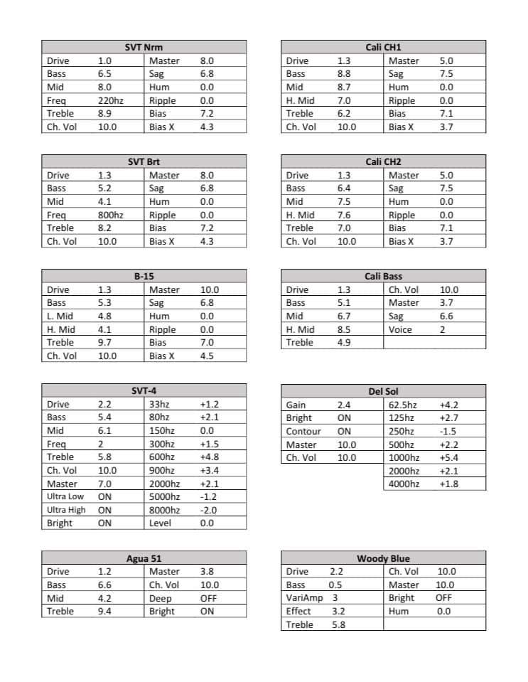

Wurden hier bestimmt schonmal geteilt, aber es gibt eine Helix-Gruppe auf Facebook, die mal von einem Herren namens John Willis betrieben wurde und der hat auch Listen verteilt mit Standard-Settings für die Amps. Da würde ich mal welche ausprobieren als Startpunkt, erstmal auch ohne Cabsim. Was mich damals am meisten überrascht hat ist, wie niedrig der Drive bei fast allen eingestellt werden muss. Kann ich aber aus Erfahrung mittlerweile auch bestätigen. Wenn dir dann die Ampsim schon zu sehr färbt, kannst du einen Split nehmen (z.B. A/B ) und dein DI Signal mit der Ampsim mischen, so dass ein gutes Verhältnis zwischen dem Amp Sound und dem Originalcharakter deines Basses entsteht. Danach würde ich dann nochmal einen High Cut setzen bei max 7khz, ggf. sogar niedriger, sonst klingts zu "digital".
Schließe mich bezüglich der Presets voll und ganz an.
Meiner Meinung nach lohnt es sich auf den Sag, also die Sättigung, runter zu fahren, wenn man mehr vom Instrument haben will, macht für mich einen ordentlichen Unterschied

  • #5.351
Hier einmal die von John Willis in den Tabellen genannten "Neutral-Einstellungen" der Amps. Volume, EQ, Comp und Looper wurden da von jemand anderem hier aus dem Forum mal eingefügt. Daher auch der Hinweis, dass es nicht meine Arbeit war, die ganzen Parameter einzustellen, sondern die von einem anderen Bassicer. War irgendwann 2020 und ich weiß leider nicht mehr, wem wir da danken müssen.
