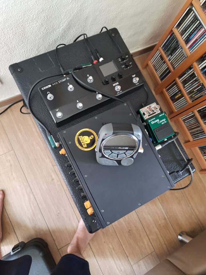

Meine ersten Gehversuche mit Stomp und Element, das wird ein langer, harter Weg, ...
So geht es mir auch. Seit 8 Tagen ist der stomp xl bei mir. Im Moment nutze ich ihn als Edel-Kopfhörer-Amp inkl. Aux sowie als EQ. Habe mir ein preset mit lauter verschiedenen EQ gemacht. Da kannst noch mehr dran schrauben als an einem Moped.🤪 wozu benützt Du den Element?

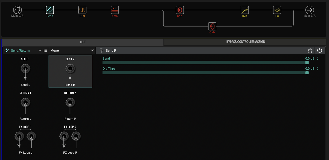

Ich muss auch nochmal eine doofe Frage stellen. Ich wollte innerhalb eines Presets das reine Basssignal direkt am Anfang abgreifen und auf den "Output Right" senden. Dann das bearbeitete Signal am Ende an den "Output L/Mono". Damit kann ich das reine Signal und das bearbeitete direkt an unser Pult schicken und beide Spuren in der DAW parallel aufnehmen. Im Nachgang könnte ich dann so das Mischverhältnis noch ändern. Ich habe also versucht mit einem "Send R" Block direkt am Anfang zu arbeiten, das funktioniert aber nicht. Aus beiden kommt das bearbeitete Signal.
Im Internet habe ich den Hinweis gefunden, dass in beiden Ausgängen eine Klinke stecken muss, da sonst aus beiden das gemischte Signal kommt. Probiert, trotzdem beide identisch. Die Anleitung habe ich studiert, dort habe ich nur die Variante mit einem Parallelpfad gefunden, den man dann an den "Send Stereo" routen kann.
Das funktioniert grundsätzlich, aber es muss doch auch mit den Left und Right Ausgängen gehen, oder?

Probiers mal so: split am anfang und die outblöcke auf main L/R, aber im outputblock selbst rechts/links pannen. wenn du die ausgänge in der mitte lässt, kommt aus beiden natürlich das gleiche.

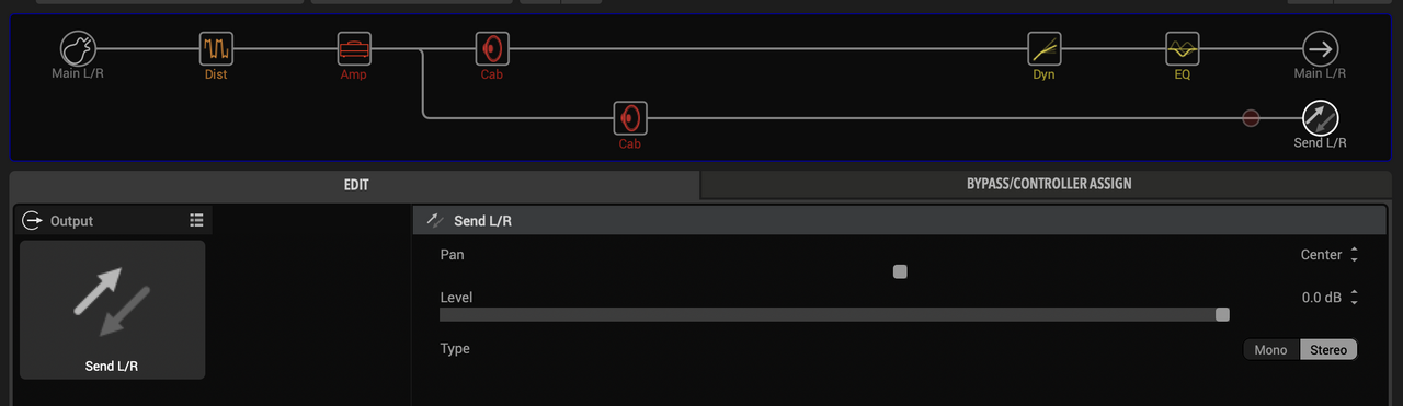

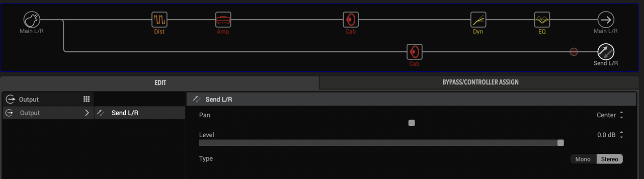

Das mit dem Send geht prinzipiell auch, aber da musst du das Signal natürlich auch an der Send Buchse abgreifen und nicht am Main out.
Für die DAW kannst du das im Übrigen auch direkt übers Helix per USB machen ohne Routing. USB7/8 sind das DI signal direkt vorm Wandler.

Soweit ich dass sehe, funktioniert das mit dem Main Out nicht. Mit dem FX Send geht es aber. Beim FX Send kannst Du auch Links Und Rechts separat als Block einfügen. Der Main Out hängt aber immer als stereo bzw. dual mono am Ende der Signalkette.

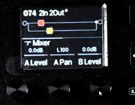

Wenn du es wie in deinem ersten Bild machst. Must du noch im Mixer -Block (also da wo Pfad A und B wieder zusammenkommen) die Balance von A auf 100 left und Balance von B auf 100 right legen. Dann kannst du Send weglassen. Nach dem Mixer Block Stereo bleiben... Das müsste eigentlich klappen.
