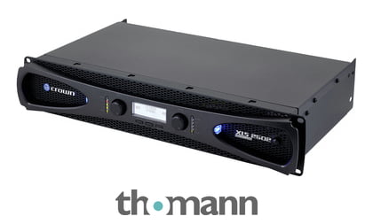

wsl. ne echt blöde Frage aber ich weiß es nicht besser.
Kann ich als Endstufe für einen Helix auch so eine PA Endstufe nehmen
oder
und damit dann in eine Bassbox? (zB FMC 115 etc...) Gibt doch keine extra Bass Endstufen, oder?! :o)

Keine Bedenken, gönn dir :-)

Du hast Dir da mit der Crown schon echt was sehr kräftiges ausgesucht. Ich würde Dir empfehlen eher eine oder zwei Nummern kleiner zu nehmen, je nachdem ob die die Box mit einem Kanal, dann so mindest (2x) 300 W oder Du betreibst die Endstufe gebrückt und dann langt sogar die XLS1002 mit 700W locker aus.
Ich hatte lange die XLS1502 und damit konnte ich alles abreißen. Und jetzt befeuert die unsere Probenraumanlage.

Super danke!
Ja mein v4b ist hinüber und ich wollte vom Helix Stomp evtl auf den Rack wechseln weil ich mehr Plätze brauche als der stomp zulässt. Und dann kam mir die Idee vorhin spontan statt nem neuem amp einfach ne Endstufe zu nehmen und beides zusammen mit Funk in ne Kiste stopfen 😁
Boxen Nehm ich live meistens eine oder beide 112er mit je 8ohm und 300 Watt.
Leistung haben eh alle genug, Gitarre spielt jeweils 15watt Röhre über 212.
Die Endstufen waren nur bei Thomann Mal 2 Beispiele. Hab keine Ahnung was wie was taugt :-) aber gut wenn die schon Mal zu groß sind 😃
Achja Musik, irgend so Metal Zeugs mit 5er Stingray

Genau so betreibe ich ein Stack. Das Problem ist der XLR Eingang der Endstufe. Meine ist eine alte TSA 2200. Die hat gebrückt mächtig Power.
Ich habe alle Presets am Output im letzten Block auf +15dB gestellt. So geht es. Und ich kann im Preset nochmal um 5dB auf die 20 boosten.
Das hängt immer auch von der jeweiligen Endstufe ab, die Crown ist aber bestimmt eine gute Idee, da kann man m.W. die Eingangsempfindlichkeit sogar einstellen.

Super Info!
Was ist das Problem mit dem XLR? (Hat ja auch Klinke).
Meinst du der Output am Helix wäre ggfs zu schwach wegen den +15db?
