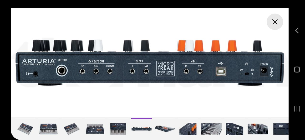

Also ich benutze den meistens, habe das Netzteil aber auch in einem Mehrfachstecker mit Netzschalter drin. Was klapprige Schalter betrifft bin ich von meinem Synthesizer abgehärtet. Beim Arturia microfreak musst Du den mit der Lupe suchen.

Also ich benutze den meistens, habe das Netzteil aber auch in einem Mehrfachstecker mit Netzschalter drin. Was klapprige Schalter betrifft bin ich von meinem Synthesizer abgehärtet. Beim Arturia microfreak musst Du den mit der Lupe suchen. Anhang anzeigen 753340
Yo hab meinen seit Mehrfachsteckdose auch nicht mehr angepackt..man muss es ja nicht provozieren ☺️

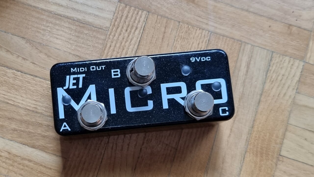

Folgende zwei Helferchen werden bei mir obsolet.
Jet Micro wurde für den Stomp entwickelt, das Tap kann parallel mit einem Expression Pedal am Stomp hängen (bedarf Einstellung am Expression Pedal und am Stomp).
Mein Dunlop Mini Expression kommt dann ende Monat unter den Hammer.
Bei Interesse PM.
