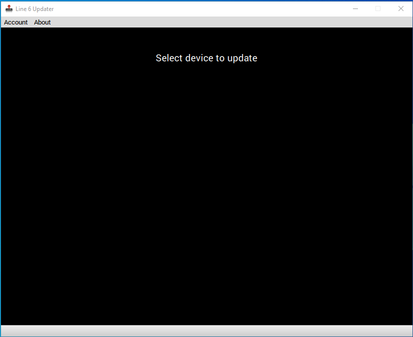

Moinsen!
Hab seit 2 Tagen ein HX Effects und wollte nun mal die Firmware Updaten.
Also hab ich den Line 6 Updater heruntergeladen.
Wenn ich jetzt das Effects anschließe und starte und anschließend den Updater öffne, müsste doch eigentlich nach der Anmeldung das aktuelle Update zum Runterladen angezeigt werden, oder?
Bei mir steht hier nix:
Muss ich die aktuelle Firmware extra runterladen und irgendwo reinschieben, dass es im Updater angezeigt wird? 🤔
Vielen Dank schon mal!
Updates werden inzwischen über die Editier-Software "HX Edit" gemacht. Runterladen, starten, unten links Symbol anklicken (weiß grad nicht wies aussieht) und mit Account einloggen. Dann lässt sich das Update herunterladen und direkt auf den Helix überspielen.
Updateanleitung bitte auch lesen -> Vorher Backup machen (bzw. ist der erste Punkt beim Update), dann Update aufspielen, nach dem abgeschlossenen Update ein Factory-Reset durchführen und das erstellte Backup drüber bügeln, fertig
+1. Wichtig kann auch noch sein, zuerst ein update des HX Edit zu machen (falls Du das schon installiert hast), und dann erst die Firmware neu aufzuspielen. Das hatte bei mir auch mal Probleme gemacht...

Lieben Dank, dann hab ich nach dem falschen Updater gegoogelt.
Schmeiss ich den alten Updater wieder runter und probier mein Glück.
Ist ja aktuell noch nicht wichtig, weil ich noch nix eigenes drauf habe.
Aber merke ich mir für später.
  • #5.997
Danke!
Hat geklappt. :great:
