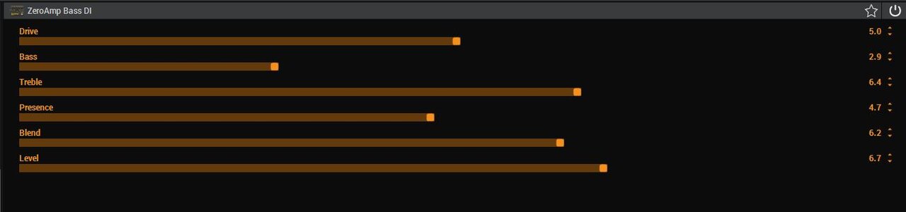

@Maexo
Das hier könnte (!) ein Anfang sein. Ich finde, es kommt der Sache recht nah. P-Bass mit frischen Saiten muss sein. Ansonsten was @Mudskipper sagt. :-) Was man zu Hause oder auf Platte hört, ist ganz selten das, was im Proberaum funktioniert. Da gibt es leider auch nicht DAS Patentrezept für, sondern man muss viel ausprobieren. :/
Ich kam soundmäßig bei sowas raus:
Vielleicht reicht auch ein simpler Sansamp (ZeroAmp im Helix).
Reaktionen: lordbasstard, bassmansemi und Unmögbar
