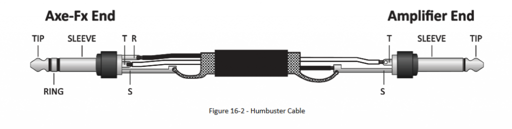

Abhilfe schaffen diese beiden Dinge:
Das Humbusterkabel trennt wohl die Masse auf.
Kann man sich also auch recht einfach selbst löten. Ich habe es kostenfrei bekommen aber auf Neutrik umgebaut.
Leider war dann am M9 immer noch nicht Ruhe und dann musste noch das Teil ran:
https://www.musik-produktiv.de/palmer-li-01.html
Damit war dann aber wirklich stille.
Das liegt jetzt fest verkabelt im Rack und ich kann einfach per Patchbay die Kabel von der Funke zum FM3 und wieder zurück legen.
