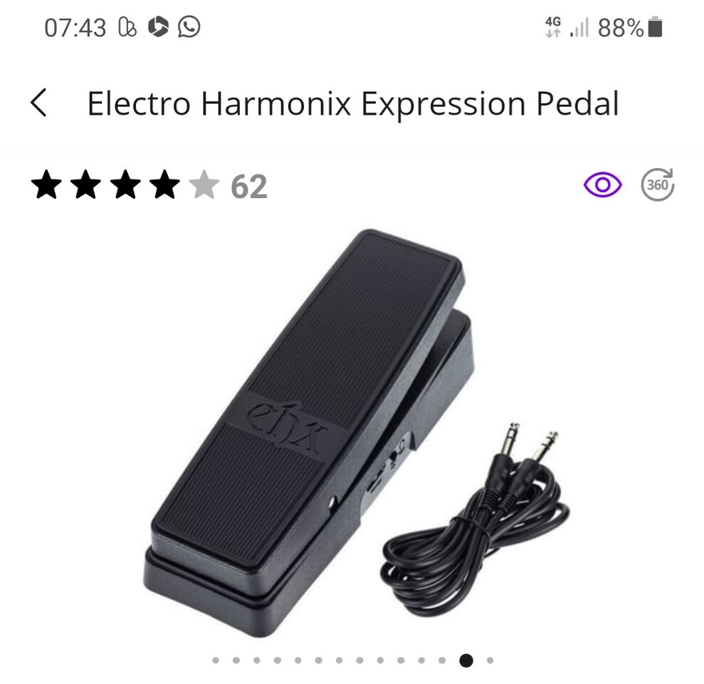

Ich würde gerne ein Volumepedal na mein stomp anschließen. Kann ich da jedes beliebige nehmen, wenn ich diese Doppelfunktion nicht brauche und mit einem normalen Patchkabel anschließen? Blicke es gerade nicht, sorry. Audio-Signal geht ja keines durch das pedal durch, sondern ich regle nur die volume Einstellung am HX stomp, oder? Also doch was spezielles?
  • #6.031
Du brauchst nen Expressionpedal. Es muss nicht immer das teure Mission-Pedal sein.
Reaktionen: toko42
  • #6.032
Ich bin da auch drauf reingefallen, seitdem hab ich hier ein "Mini-Volume" rumliegen...
Für den Stomp ist es hier das Moog geworden.
  • #6.033
Sowas?
  • #6.034
Jepp... wobei Du dir da Pedale vom 18€ aus Vollplastik bis hin zu 200€ Exoten allein beim Big T. aussuchen kannst ;-)
  • #6.035
Ich hab als Expressionpedal das Boss EV30 und bin damit sehr zufrieden.
