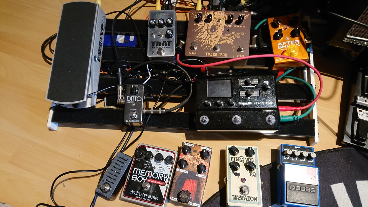

Ich bin seit heute auch dabei.. Plötzlich hat man ganz viel Platz auf dem Board.. 😂
Mal eben 5 Pedale (plus Tuner) zu sparen ist schon die richtige Entscheidung..
Vom Sound her und der Bedienung bin ich geflasht
Als alter BassPodXT User kennt man ja die Line 6 Logik schon aber mit dem Helix Stomp geht das alles wirklich mal sehr angenehm und intuitiv.
Reaktionen: indian66, Mudskipper, bassmansemi und 3 andere

Ich bin seit heute auch dabei.. Plötzlich hat man ganz viel Platz auf dem Board.. 😂 Anhang anzeigen 773882
Eigentlich kannst Du bis auf das Volumepedal alles runter schmeissen. Stattdessen eine dicke Powerbank und das Teil läuft sogar ohne Netz.
Huch jetzt hats dich auch gepackt :)
Na ja, für die Zerre mit Hi LO Splitter brauch ich mindestens 1 Block mehr und kann dann nicht so einfach wie beim SA Aftershock zwischen drei Zerren wählen. Und zwei brauch ich immer. Ergo spar ich schon was,an Dsp Power, nen Block und der Platz ist ja da.

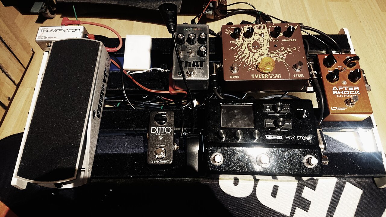

So, das war schon mal recht erfolgreich.
Signalkette
Thumpinator (Buffer, Hochpass, Bandwith optimizier), Vol Pedal, HX Stomp, Deluxe Comp, send return für LoPumpernickel Hi SA Aftershock (TubeSCR, Distortion, Fuzz) dann nach Gusto jeweils Hall und Tremolo, delay und Octaver, Phaser und Chorus.. Dann noch mal tiefen Frequenzen aus den EFX raus genommen, damit es nicht matschig wird.
Dann raus in den Ditto.
Der Ditto ist einfach der besser Looper.
3 Sachen muss ich noch checken :
Warum blinkt der TUNER Button immer?
Die synth Sounds aus der Dose sind nicht so gut wie der Rest und das Netzteil nervt wegen des Steckers.
... ich habe auch mal endlich über Kopfhörer gespielt.. Ich bin echt begeistert....
Reaktionen: indian66 und olbass
Das kann man allerdings auch abschalten, da es doch optisch ziemlich unruhig ist.
Genau einfach aus damit. manchmal nutze ich den bei neuen Songs als Tap/Tempo Anzeige, aber auch immer seltener.
Die sind auch nicht so wirklich plug and play und muss man in der Effektkette etwas unter die Arme greifen. Dann sind sie zwar keine Wunderwerke, aber durchaus brauchbar.
