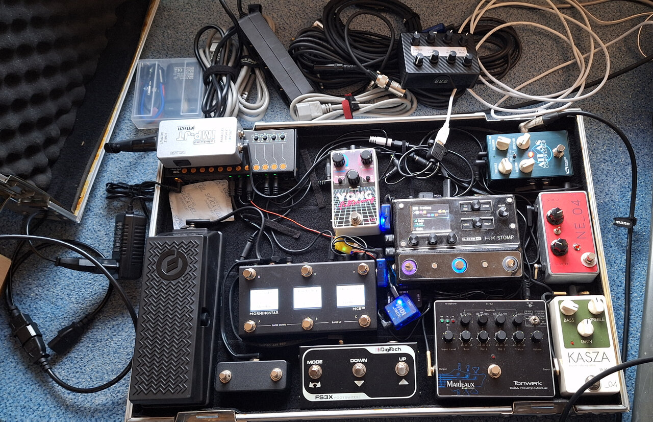

Mit dem Helix allein käme ich klar, mit Zubehör und Preamps macht es aber gelegentlich mehr Spaß.
Da der Stomp über den MC6 per Wireless Midi gesteuert wird, könnte ich das ganze auch je nach Platzbedarf auch noch etwas auseinanderpflücken.
Hinter dem Board liegen noch ein paar Strom- und Klinkekabel sowie eine Powerbank, um den MC6 und/oder den 8fach CC-Regler (rechts oben) mit Strom zu versorgen.
Reaktionen: Bassmutant
