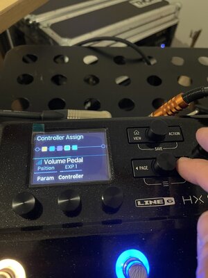

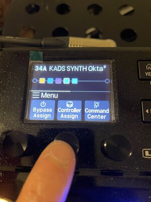

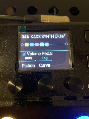

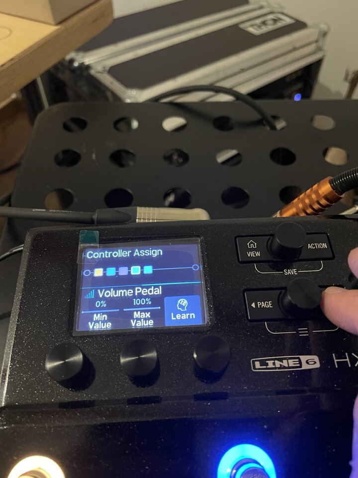

Hey Jannik,
erstmal danke. Ich bin vermutlich zu doof aber ich finde es beim Volume Block nicht, diesen Wert in dB einzustellen. Bei mir wird zumindest bei dem Unterpunkt Controller Assign angezeigt, dass ich von z.B. 60% starten kann. Das ist sicherlich nicht das was du meinst.

  • #6.172

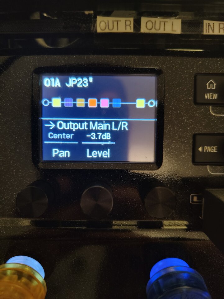

Hey Jannik,
Heyo,
dann hatte ich es falsch in der Erinnerung. Zuletzt habe ich es immer im Output Block gemacht. Das ist der Kreis ganz am Ende, ja der kann auch einiges. Spart einen Effektblock aber da bist du auf ein lineares Expression gebunden. Da kannst du dann auch die Werte von bis eingeben.

  • #6.173
Heyo,
Ach wie cool. Danke dir. Das macht den Regelbereich schonmal etwas besser steuerbar.
Komisch aber, dass das Ampero Pedal dennoch nur auf der Hälfte des Wegs reagiert. 🤷🏻‍♂️
