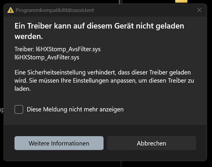

Hallo in die Runde!
Ich habe diesen Thread hier nicht groß verfolgt bisher, deswegen sag ich schon mal sorry, falls das alles schon durchgekaut wurde...
Ich habe ein Problem mit dem HX stomp seit mein Rechner auf Windows 11 läuft. Ein Treiber wird nicht erkannt und ich werde gebeten meine Sicherheitseinstellungen zu ändern.
Ich kann das HX aktuell nicht mehr als Interface nutzen.
Kennt jemand von euch das Problem?

Is das ne Meldung beim Starten von HXEdit? Komisch bei mir unter Win11 gehts..vllt hilft das hier? https://line6.com/support/page/kb/general-faq/windows-drivers-with-support-for-core-isolation-with-memory-integrity-are-now-available-r1073/

Ich hab jetzt die alten Treiber entfernt und den Rechner neu gestartet. Immer noch das gleiche Spiel B)
  • #6.191
Wie hast du denn die alten Treiber entfernt? Hast du das mit dem DriveStoreExplorer gemacht?

@RAVEN Was kommt denn, wenn Du den Button 'Weitere Information' klickst?
Meist kommen da Hinweise zu Sicherheitsbedenken, aber auch eine Option, das Programm bzw. den Treiber trotzdem zu starten.

Ich versuche das mal... So was nervt mich immer so ab :igitt:

Ok hab nochmal nen bisschen nachgelesen, das Problem scheint die Core Isolation memory integrity zu sein, also entweder die abschalten (was allerdings ein kleines Sicherheitsrisiko birgt), oder du probierst mal den Tip aus dem Link hier, von wegen den Folder Line 6 als Ausnahme bei Defender https://line6.com/support/topic/64591-line-6-helixhx-stomp-driver-conflict-following-2022-08-cumulative-update-for-windows-11/page/2/
Hey Danke, ich hab n Computerfreakfriend hier zu Besuch und er schaut sich das morgen mal an. Ich hab jetzt erstmal diese Core Dingsda abschalten können und es funktioniert. Welches Sicherheitsrisiko da nu lauert weiß ich nicht, Hauptsache das Stomp funktioniert ;) Aber wir schauen morgen noch mal, vielleicht findet sich ja noch ein Weg :great:
