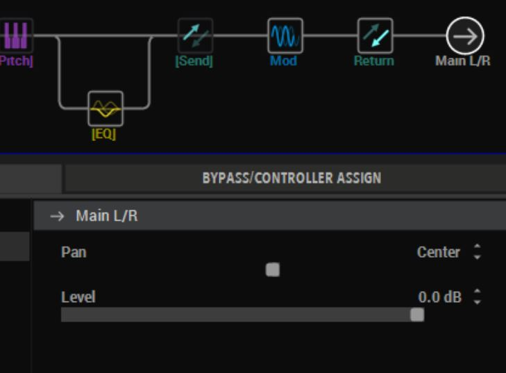

  • #6.155
Ok ich hab jetzt nur einige Saiten überflogen. Steinigt mich bitte nicht bei meiner Frage. Vielleicht ist sie auch ganz schnell geklärt.
Wie schaffe ich es beim Stomp, das jedes gebastelte Preset mit der gleichen Lautstärke zur Anlage geschickt wird? Also das ich zwischen zwei Liedern ein anderes Preset per Knopfdruck verwenden kann, ohne die Lautstärke anpassen zu müssen.
Gibt es da eine komfortable und einfache Lösung??
Ich hoffe ihr wisst, was ich meine
Vielen Dank schon mal für die Hilfe.
Du kannst die Lautstärke für jedes Preset separat im Ausgangsblock "Main L/R" einstellen (siehe unten). Sinnvollerweise stellst Du den Volumeregler rechts oben dann auch so ein, dass er nur auf den Kopfhörer wirkt. Dann hast Du am Main Out immer die gleiche Lautstärke.
Reaktionen: bassmansemi
