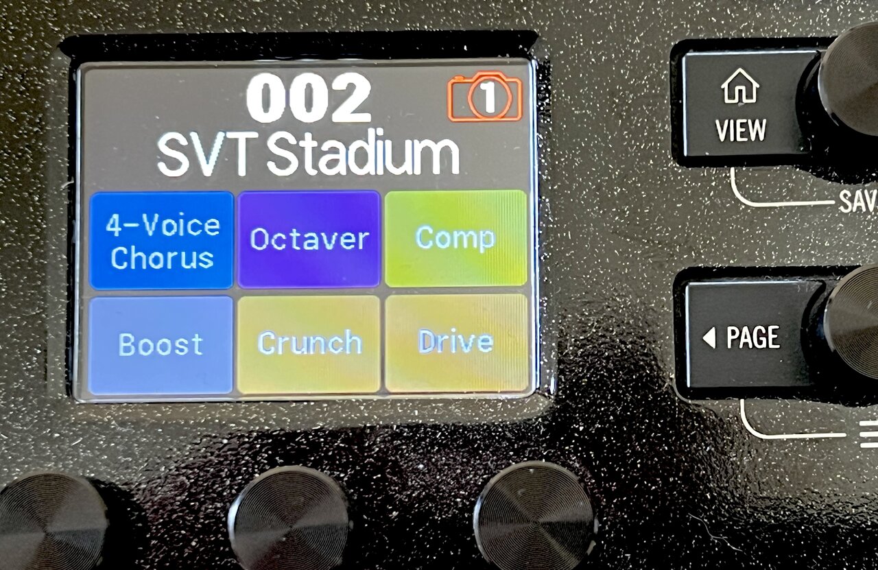

Das ist ein Bild von meinem Stomp XL.
Was hier zu sehen ist kann ich mit den 6 Fußschaltern auf der linken Seite ein-/ausschalten.
Ich überlege, mir noch ein zweites Board mit dem kleinen Stomp zuzulegen. Deshalb die Frage an die Spezialisten: kann der Kleine das auch? Zumindest 5 Blöcke mit zusätzlichem Fußschalter bei entsprechender Konfiguration mit so einer Anzeige im Display schalten.
Danke schon mal.

Um Deine Frage zu beantworten: Mit 2x Schalter gehen 5 Blöcke.
Irgendwo früher im Thread also auch in "Zeig Dein Board" findest Du mein Setup mit dem kleinen Stomp, entweder allein, mit 2fach Schalter oder Morningstar MC6 (MkII/Pro).
Der MC6 ist zwar nicht ganz billig, nimmt aber zusammen mit dem Stomp auch nicht mehr Platz ein als das Stomp XL, ist aber deutlich flexibler.
