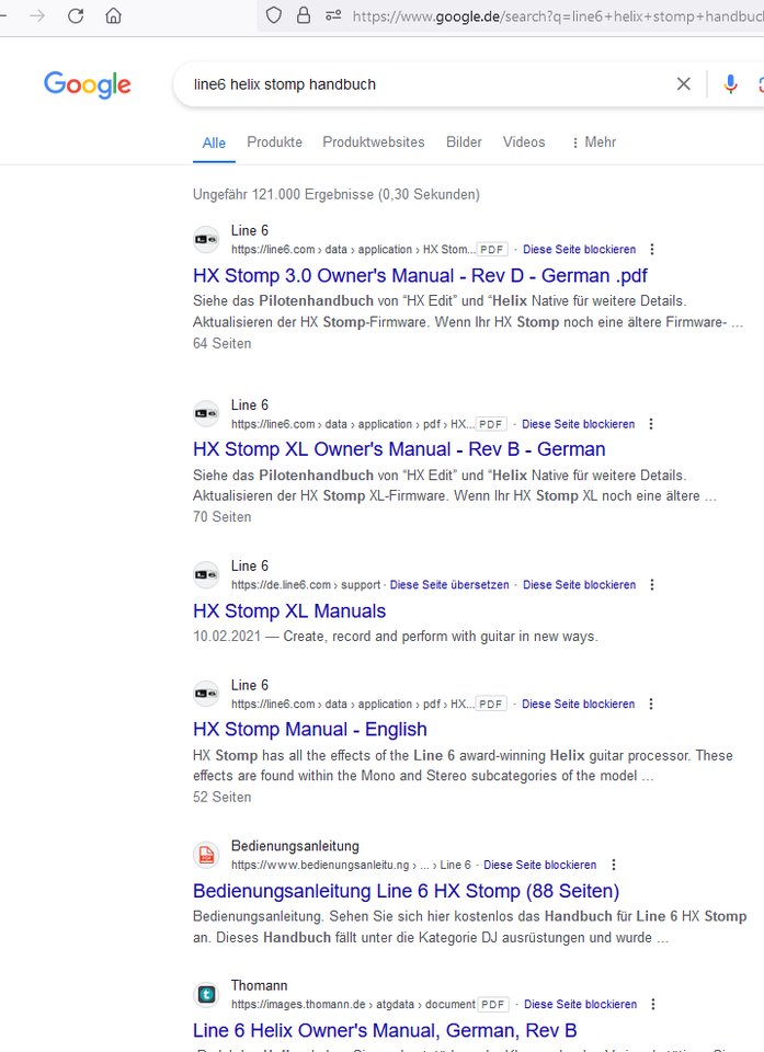

Da kommt, zumindest bei mir, die Herstellerseite deutlich vor der von Dir genutzten...
Ok, da hast Du jetzt schon zum 2. mal festgestellt, dass ich etwas nicht richtig mache. Ähnlich wie ich, weshalb ich ja hier um Rat fragte. Danke nochmal für Deine pädagogisches Know How!
