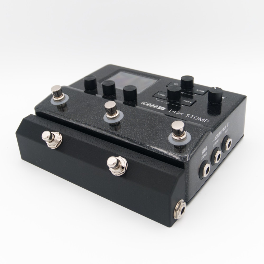

Kennt jemand dieses Teil? Und vor allem: lässt sich sowas kostengünstig zusammendengeln? Ich finde das Konzept ziemlich interessant und da ich einen klassischen Switch wie Ampero sicher nicht nutzen werde wäre das ein Upgrade, das mich interessieren würde.
Ich hab das Gehäuse für einen Schalter tatsächlich schon in CAD gezeichnet und 3D gedruckt. Ich geb gerne die Version weiter, ist wie gesagt aber nur für einen Switch.
Wenn du willst drucke ich dir auch einen.

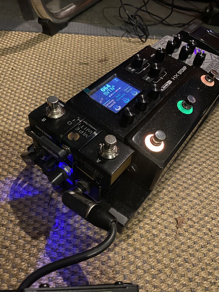

Also ich könnte mir die Lösung wie bei meinem zweiten Link, mit zwei Schaltern in den beiden oberen Ecken sehr gut vorstellen. Es ging ja auch eine Lösung mit zwei kleinen, eigenständigen Gehäusen, die nur über Kabel verbunden sind. Also zwischen beiden Schaltern gibts nur eine Kabelverbindung die auch nach unten geleitet wird. Vielen - so wie ich - werden das Stomp auf nem Board haben und können so die Kabel nach hinten verlegen. Ich hoffe man versteht was ich meine.
So hätte man auf dem Stomp zwei kleine Schalter in den beiden Ecken und die Kabel werden hinten nach unten geführt. So hätte man easy zwei Schalter mehr.

Sehr cool, vielen Dank. Aber die zwei Schalter fand ich schon deutlich reizvoller.

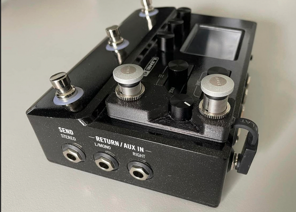

Der Ampero ist ein Stück kürzer und sehr viel flacher.
Ich finde ja dieses Modell am besten
Falls das jemand bauen könnte, würde ich auch gerne einen nehmen 😉
Ja, das mit dem Ampero habe ich befürchtet.
Und ja: diese Idee gefällt mir auch ziemlich gut. Sollte jemand sowas bauen können bin ich im Boot. Vermutlich besser investiert als über 100€ für das Teil + Versand aus USA zu zahlen.
Sollte jemand am Pedalnetics Interesse haben könnte man sich sonst auch Versand teilen?

Ja genau, von allen gefällt mir das auch am besten. Ich würde den unteren Schalter jedoch ganz in die linke obere Ecke verlegen. Sollte der Bereich oberhalb des Displays zu schmal für eine feste Verbindung sein, würde ich beide Einzelschalter nur via Kabel verbinden so dass es zwei kleine Einzelgehäuse sind.
Ansonsten vinde ich das hier wirklich auch am besten.
Ich hab zwar selbst keinen 3D Drucker, aber ein Kollege von mir. Der würde mir das bestimmt ausdrucken. Ich bräuchte halt nur die Druckbaren Dateien. :-)

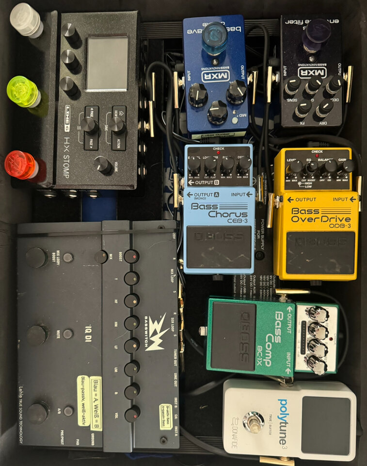

Moin zusammen, ich bin HX Stomp-Neuling. Hab das Teil auf mein Pedalboard mit Basswitch und Pedale gepackt. Wollte das HX Stomp zunächst nur als Effektpedal für ein paar Spielereien/Synthsounds nutzen, dann mal sehen - in dem Effektweg sitzt es jetzt auch drin.
Mir sind ein paar Fragen gekommen, zu denen ich nicht weiter komme und dankbar für Hilfe bin:
Wie kann ich den Stomp wie ein Effektpedal einfach im Effektweg an-/abwählen, wenn ich z.B. ein anderes Pedal wie das Octaverpedal nutzen will? Mach ich das mit TrueBypass und umgehe es komplett?
Macht das insgesamt von der Platzierung als letztes „Pedal“ im Effektweg Sinn? Hab mal ein Bild angefügt.
Versuche aktuell den Synthsound von Blinding Lights - The Weeknd nachzubauen, aber komme nicht annähernd dran. Hat jemand ne Idee? Screene das Internet bereits nach freien Presets.
Danke euch.

Also zuerst muss man sagen, dass man sich gerade für die Live-Anwendung das Leben schwer macht, wenn man solche Sounds konstant und in guter Qualität durch ein Pedalboard abliefern möchte. Ich bin da mittlerweile eher auf der Schiene, freie Kanäle unseres Keyboarders per Midi anzusteuern oder baue mir die Sounds in Ableton und befestige ein 2-Oktaven Midi Keyboard am Mikroständer zur Ansteuerung.
Der Sound selbst ist gar nicht so kompliziert. Vermutlich sind es zwei Saw Waves, leicht detuned, dann bisschen Chorus und ein Sub Oszillator, damits schön dick ist. Das dann in einen Low Pass Filter mit Key Tracking, der für manche Parts im Song mehr zu gemacht wird. Folgende Probleme sehe ich beim Helix/HX Stomp hauptsächlich:
1. Kein Oszillator, der nach einer puren Saw Wave klingt.
2. Kein Filter mit Key Tracking, bedeutet: Der Filter geht bei höheren Tönen nicht weiter mit nach oben und somit werden bei den höheren Tönen die Höhen verschluckt. Der einzige Filter, der hier nach meiner Ansicht überhaupt infrage kommt, ist der Autofilter auf Low Pass eingestellt.
Für 1. kann man das machen, was ich auch schon vor ein paar Seiten beschrieben habe und was meine bevorzugte Wahl ist: Legacy Octaver in einen Fuzz, den Fuzz dann modulieren und die Tiefbässe am Ende abschneiden, damit es keine unerwünschte Modulation im Tiefbassbereich gibt.
Für 2. kann man versuchen, mit einem Expression Pedal die Parameter des Filters anzusteuern, so dass er mehr Höhen durchlässt, wenn man die hohen Töne spielt. Das zu machen, ohne die ganze Zeit Filter Sweeps zu hören, ist aber auch nicht ohne - gerade mit Blick darauf, sowas über einen ganzen Song live zu spielen.
Ich habe mich grade eine Weile hingesetzt und rumprobiert, das hier ist dabei rausgekommen (erst Filter offen, später zu):
Mal als Referenz noch mein Bass Sound vor der ganzen Kette:
Kompressor für Sustain -> Octaver -> Split für "cleanen Bass" (oberer Pfad) und Zerre (Fuzz + Chorus + Doubler für noch mehr Modulation + Tape Reel) -> minimal EQ -> Autofilter
Beim Autofilter kontrolliert ein Fußpedal sowohl "Sensitivity" als auch "Freq Depth". Für die hohen Töne im normalen Part muss man den Filter weiter öffnen, damit da noch die Höhen durchkommen. Für die Strophe dann eben ganz zu. Klingt durch die Stereoeffekte alles deutlich breiter, dementsprechend zwei Kabel anschließen oder man verzichtet auf einen Teil des Sounds. Am Ende habe ich mit Slides ein bisschen versucht, diesen Pitch Effekt nachzumachen im Original.
Ob das jetzt brauchbar ist für einen Auftritt? Ich wäre mir nicht so sicher, aber vielleicht hilfts trotzdem weiter? Ist natürlich auch nicht sehr nah am Original, aber ganz grob so in der Art. :D
