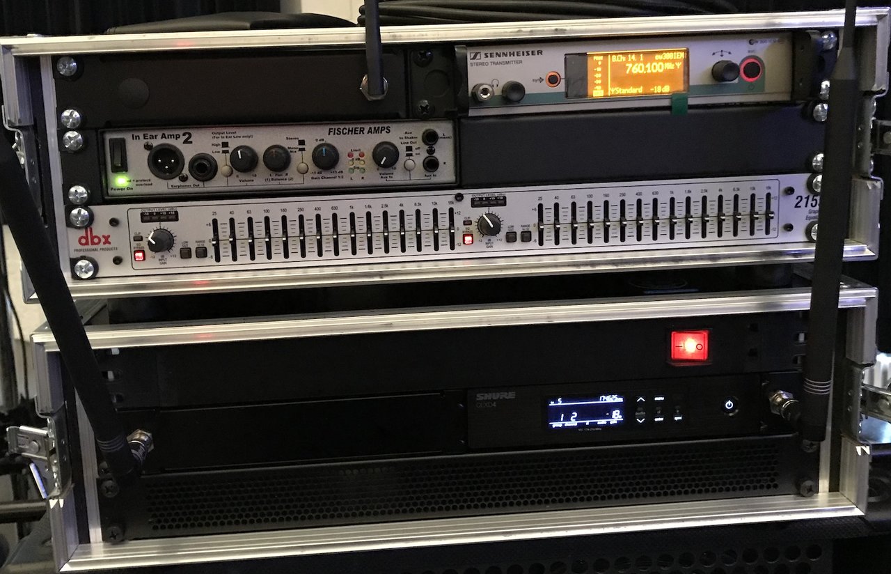

Dies ist das Setup:
Von der Shure-Funke geht es ins Helix. Dann ins obere Rack (dort ist hinten eine Radial JS3 verbaut). Von da geht es dann ins IEM Setup: das DBX habe ich EQ-mäßig noch nie benötigt (das Ding ist auch qualitativ eher schwach) - allerdings habe ich den DBX für folgenden Vorteil angeschafft: ich kann blitzschnell (auch falls notwendig mal während eines Songs) die Lautstärke von Bass und Band anpassen. Von da geht es dann in den Fischer Amps und anschließend ins drahtlose In-Ear.
Viele Grüße,
Mick
