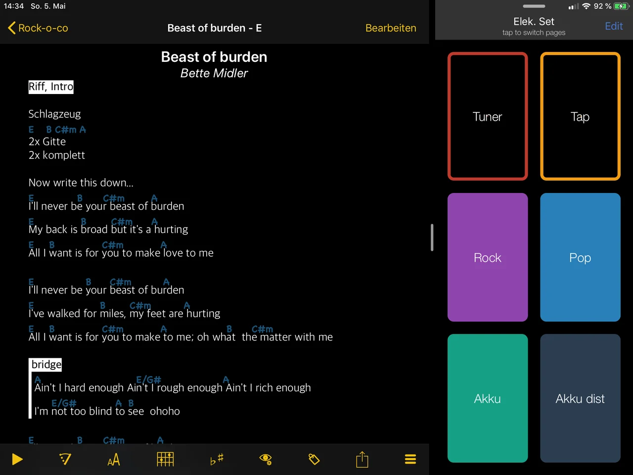

  • #899
Ich mute per Midi direkt über mein iPad. Ist eh immer dran und offen.
Reaktionen: fiss-a-wiss, OliB., DeBone und 2 andere
