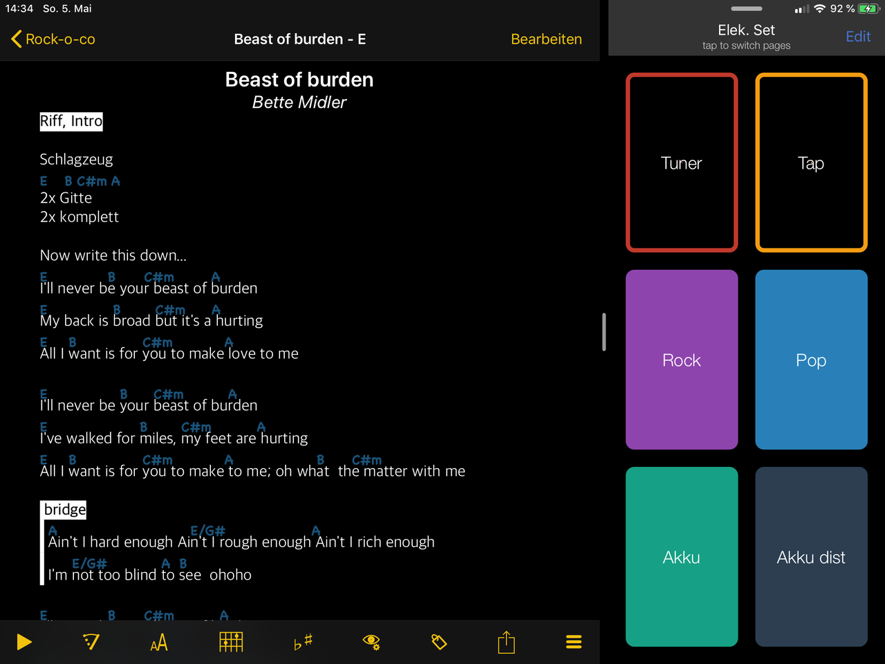

„Noten“ und Text sind auf Songbook (Linkesoft) und den Miditeil mach ich mit MidiPad 2. Beide Programme funktionieren super zusammen mit Splitscreen.
Songbook sendet dabei per Midi die Programmchanges und stellt per CC die Effekte ein/aus.
Mit MidiPad 2 sende ich dann die anderen Sachen wie z.B. Tuner, Tap, oder dann doch nochmal einen anderen Programmchanges, oder eben den Looper...
