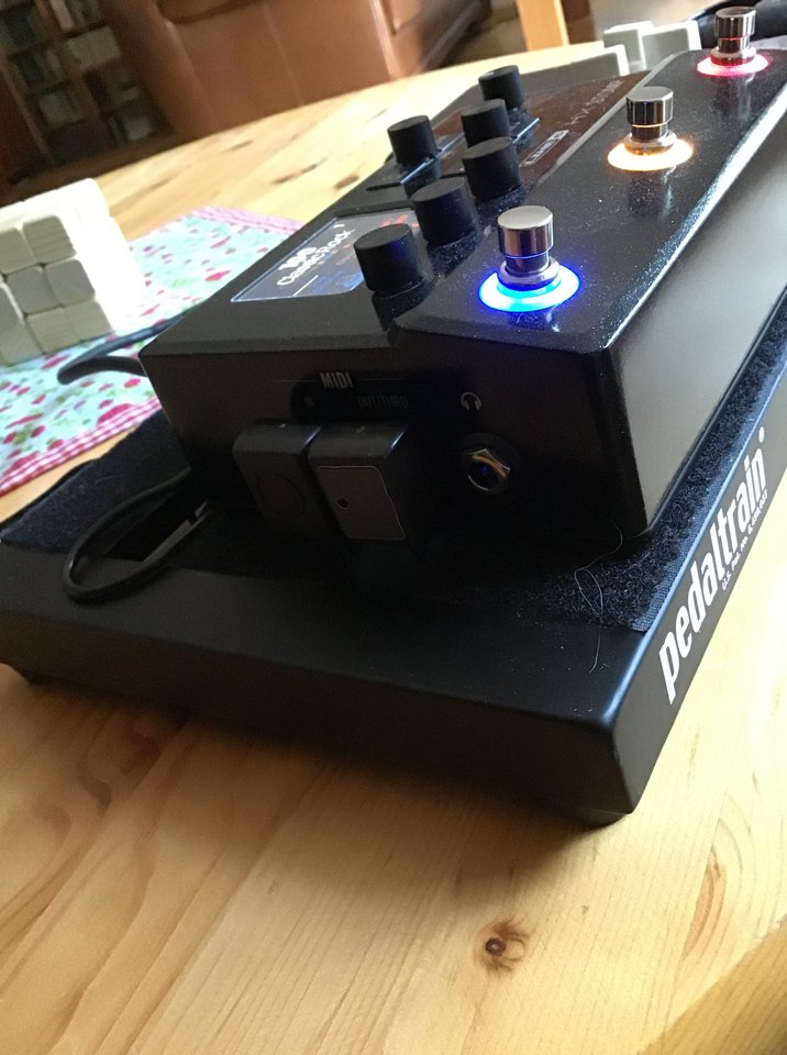

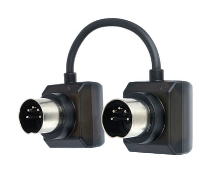

  • #958
BTW. der Quicco Midiadapter ist angekommen fkt. auf den ersten Blick erstmal. Bisschen nervig ist, daß man diese Piano Jukebox im Hintergrund laufen haben muss. Wenn's aber stabil ist, ists gut. Die Stecker sind etwas breit für'n Stomp, aber es geht noch rein und raus...

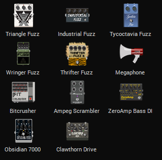

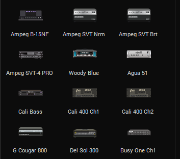

  • #960
... hier die wesentlichen neuen Effekte (Ampeg, Sansamp) und SVT-4 Pro.
Bitte dran denken, auch der Helix Edit muss auf 2.8 upgedatet werden, sonst sind die neuen Sachen nicht dabei, klar.
