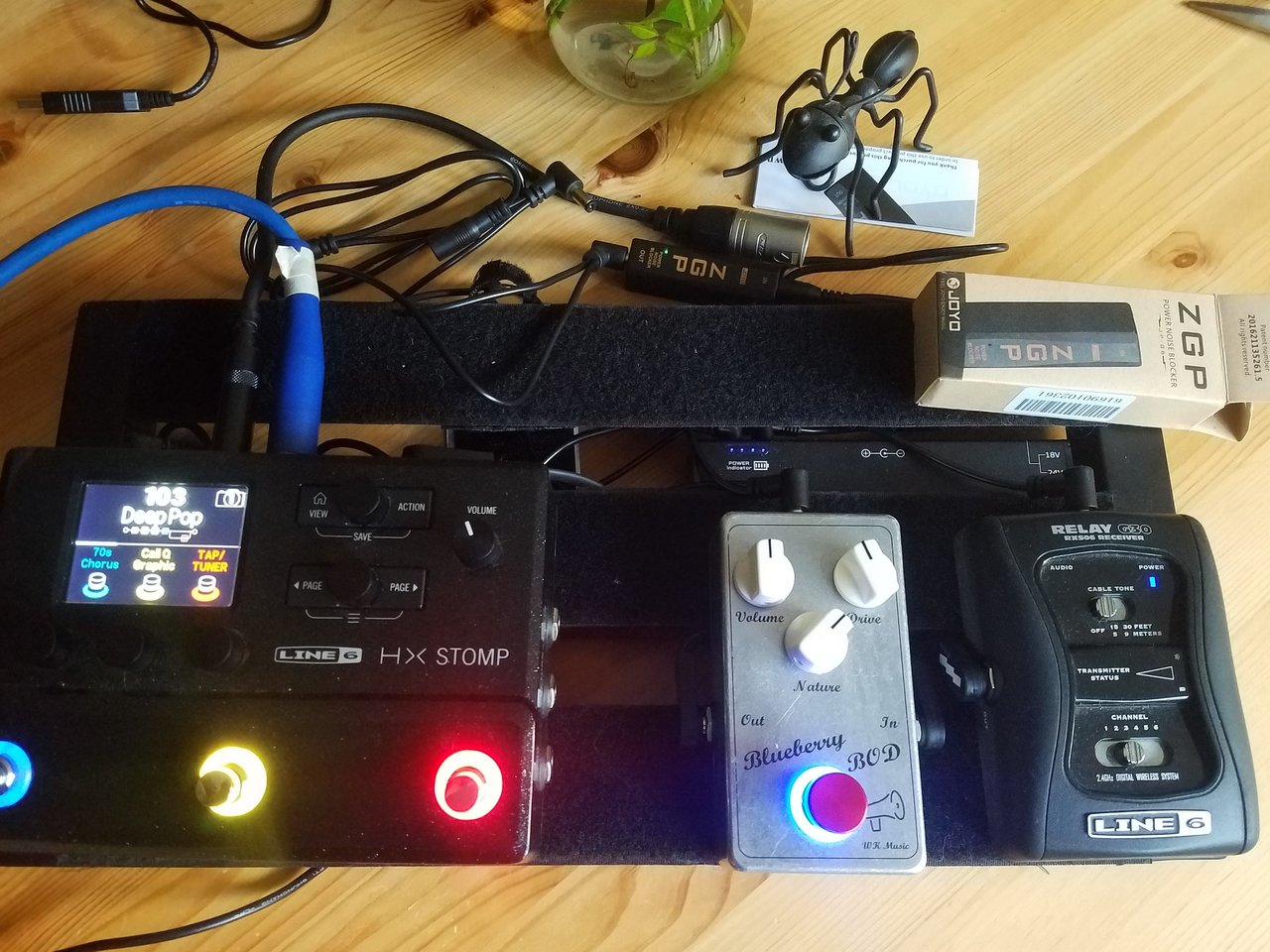

Ich betreibe ja bekanntermassen mein Board mit Akku. Bisher habe ich 2 Akkus benutzt, Helix Stomp mit KSE Falken 1 und den Rest mit Anker und Birdcord.
Problem war ja, daß der Helix leider auf der Stromleitung mit Artefakten rum saute und damit sowohl mein G30 wie auch mein Blueberry nicht sonderlich gut klar kamen.

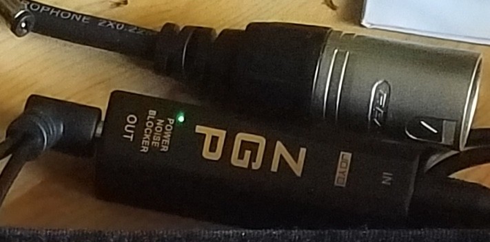

Mir fehlte da bisher immer ein Filter. Leider bin ich bisher noch nicht dazu gekommen, einen zu bauen, aber jetzt hab ich das hier entdeckt:
[url=https://www.thomann.de/de/joyo.html]Joyo ZGP Noise Blocker
[/URL]
Kennt das wer? Gibt's damit schon Erfahrungen?
Na dann zitiere ich mich mal selber. Es funktioniert. Einfach klasse. Ich hab das Dingen, weil es nur 800mA kann, zwischen meinem KSE Falken 1 und dem Daisychain für BOD und G30 geklemmt und nun ist das Board totenstill. Somit hab ich jetzt nur noch eine Stromversorgung. Natürlich geht das etwas auf die Laufzeit, muss ich jetzt nochmal ausprobieren, aber 3,5 Stunden sollte das eigentlich reichen.
Und das Dingen ist Mini, gerade mal so groß wie ein XLR Stecker... Und das für nur 10€. Dafür kann ich mir den Filter nicht selber bauen.
